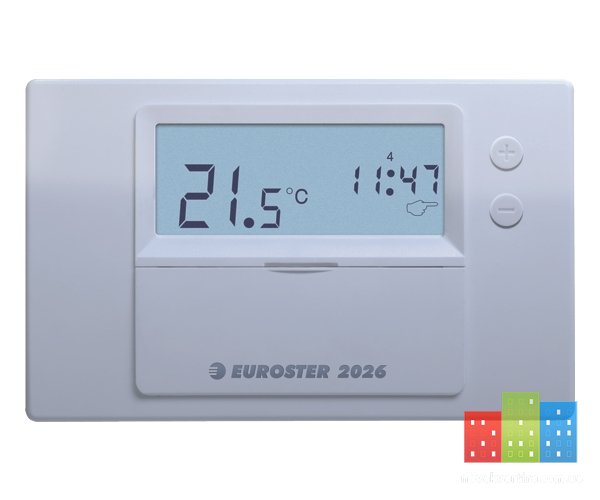

    Zinoviu, у вас в котле WESTENв монтажной коробке есть специальный разъем для подключения комнатного термостата, в незадействованном виде это выглядит как перемычка между контактами 1 и 2, по подключению все выглядит просто, берете 2 провода от термостата, вынимаете перемычку и зажимаете провода на клеммах.
    Физически логика работы недельного программатора выглядит так: котел посредством термостата видит температуру ВОЗДУХА в комнате, и если она недостаточная – включается. В обычном режиме котел замеряет температуру ВОДЫ в батарее, и ему все равно какая температура в помещении, например солнечным зимним днем у вас стоит вороток обогрева на максимуме, батареи очень горячие и в комнате может быть и 28 градусов тепла. При применении термостата, он в такие моменты выключит котел.
    Так же экономия достигается в наличии разбивки суток на 4 периода отопления:
    1. Время вашего подьема, например вы просыпаетесь на работу в 7 утра, ставим на программаторе 6.00 – и температуру 220С – он в это время включится и прогреет к 7 утра вашу квартиру до 22 тепла.
    2. Время ухода на работу из дома, ставим 8.30 например, и температуру 160С, в указанное время программатор выключит котел , и будет старатся держать температуру в квартире 160С до времени вашего прихода домой (в этот период скорее всего котел ни разу не включится, так как наши дома очень хорошо утеплены )
    3. Время прихода домой, я ставлю немного раньше, например 18.30, а прихожу фактически к 19.00, температура 220С – в 18.30 котел включится и будет греть квартиру с 160С до требуемых 22 тепла. И когда вы вернетесь домой – опять там комфортно и тепло.
    4. Установка времени сна, например 23.00, в период прихода домой и до сна – температура 22 тепла, после 23.00 ставите например 180С. Эта температура будет держатся до 6.00, в это время человек спит под одеялом, и для сна лучше когда чуть прохладнее.
    Из-за таких автоматических настроек, котел включается намного реже, держит именно ту температуру, что надо, замеряя температуру в помещении, а не в трубах.
    На выходные вы находитесь дома, и на эти 2 дня я ставлю с 7.00 до 23.30 температуру в 220С.
    Так же есть отпускной режим – но я еще не пользовался, там термостат будет зимой держать в квартире 14-16 градусов, пока вы в отпуске.
    Проводной недельный программатор Euroster 2026 стоит 640 грн. http://toroterm.com.ua/index.php?id_product=39&controller=product , для тех у кого сделан ремонт и не заведены провода, стоит поставить беспроводной вариант за 915 грн. http://toroterm.com.ua/index.php?id_product=40&controller=product .
    За сезон они спокойно окупаются
