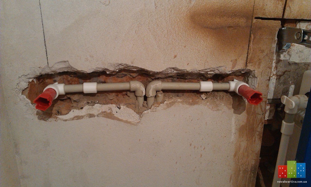

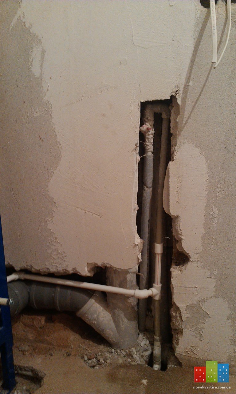

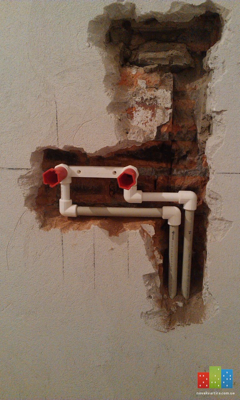

    Мы вчера приступили к работе, очень долго :build::build::build:.Есть вода, свет!!! Соседи, вы очень сильно переживаете за стены, где-то не замазано, где-то штукатурку откололи. Практически все будут переносить некоторые точки в ванной , планку на ванную надо опускать, она сделана под душевую. От этой красивой штукатурки ничего не останется. У нас вчера были катакомбы:eek: Для тех кто хотел посмотреть на выходы под полотенцесушитель, наши фото.У нас краник на стояку, на одном из фото видно.

  15. smile_in_heart
    oksy,я смотрю вы тоже вывод к унитазу отводили от краника :) Мда, оказывается не все так хорошо, как хотелось бы (
  16. oksy
    oksy Well-Known Member
    smile_in_heart, да, по плану там унитаз никак не стает:(. Мы установили инсталляцию. Мы стену даже долбали, ванна на 140 никак не становится. Ну кто так строит, кто так строит????:eek:. А вы переживаете по поводу каких-то дырочек незаделланых.!
    smile_in_heart, ну скажем так, те кто будут ставить ванную, будет тоже самое что на первом фото!
  19. smile_in_heart
    Я чувствую меня ждет, все что на 3-х фото :wall:

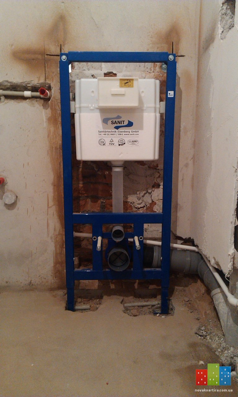

  20. oksy
    И самое главное в нашем санузле:D:D
