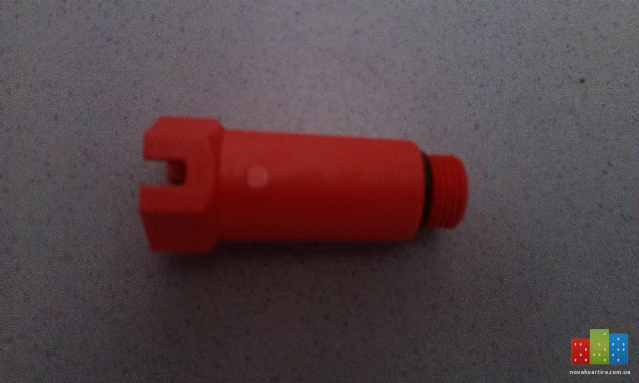

    первое что будем делать, менять все эти заглушки, они никуда не годятся!!! скажу вам по секрету почему они текут. использовали самые простые , маленькие заглушки с резьбой. эти заглушки надо паковать, что бы не сочилась вода. они схалтурили!!! есть хорошие заглушки для испытания длинные с резинкой, установил и забыл!!!

  12. smile_in_heart
    oksy,ок, спасибки. Так, еще раз с полотенцесушителем, надо эти пластмаски на капитальные менять?

  14. oksy
    oksy Well-Known Member
    эти штыри надо вытянуть, так как разводка у нас полипропиленовая, устанавливаем уголочки полипропиленовые, а в них заглушки:D
