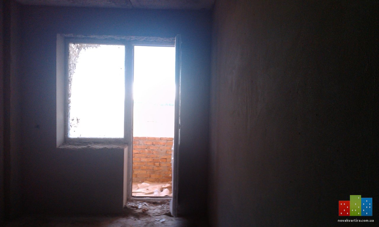

    У вас там несущая стена и перемычка, насколько я понимаю))) Если увеличивать или двигать проём, надо заводить выше существующей перемычки балку из стянутых болами швеллеров. Вы хотите с этим связываться?

    Opeiron, вот мое чудо, теперь поподробней с чем могут быть проблемы

    Над окном перемычка. На ней кирпичи. Она лежит на краях проёма. Расширил проём- перемычка упала. Подробней некуда)

    С несущими стена надо быть акуратными, что б не было не приятных сюрпризов!
