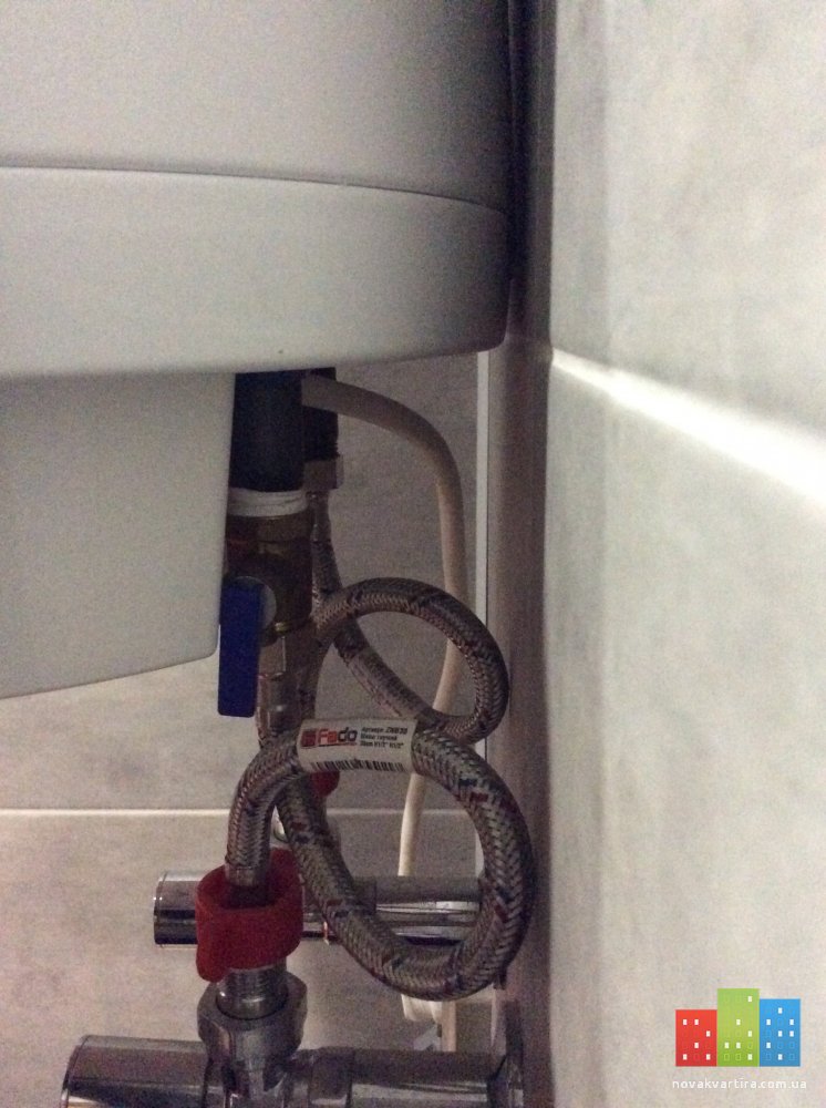

    Melluni Well-Known Member
    Хто скаже, ота штука з синім - це звортній клапан?
      118,6 КБ
      548
  11. Victor
    Victor Well-Known Member
    Это защитный клапан, в массах - ПОДРЫВНИК!
    он создан для того, чтобы обеспечить стравливание избыточного давления!
    он в принципе не пропускает воду обратно, на него можно рассчитывать, но не сильно надежно ;)
    т.е. теоретически, вода с бойлера в холодную обратно попасть не должна бы ;)
    (хотя у меня мембрана рвонула ;( )

  12. Melluni
    Та я там оголошення прочитала, а тепер намагаюсь знайти чи є у мене той клапан)))

  14. Melluni
    Про те, що в кого немає зворотнього клапана, повинні слідкувати, щоб вода з бойлера назад в систему не витікала, на дошці оголошень висить

  17. Клім71
    Клім71 Well-Known Member
    Якщо немає капана на гарячій воді, то трнба щоб біля лічильника був перекритий кран гарячої води, інакше сусіди будуть користуватись вашим бойлером.
  18. Victor
    а вот картинка как это выглядит:
    И вот по хорошему, чтобы не забыть закрыть кран горячей воды и ставят тот обратный клапан, который и препятствует прохождению горячей воды обратно в стояки!
    а если его не закрыть и получаются сообщения на форуме, что кому-то в квартиру подали горячую воду ;)
    т.е. ваш бойлер грет холодную воду, тратит вашу электроэнергию, а пользуется сосед!
    так вы платите за холодную воду, потому как она уходит и за электричество чтобы ее нагреть ;)
    вот вкратце иллюстрация!
