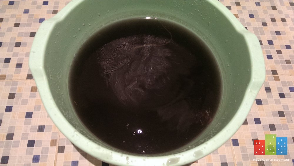

  9. vlasya
    vlasya Well-Known Member
    Вот так вот выглядит водичка в батареях.... Думал забитая - но нет.. Всё равно верх гарячий а низ (где обратка ) холодные...

  12. vlasya
    Подскажите пожалуйста номер телефона нашего сантехника... Ато уже всё перепробывал, воздуха нет в батареях, прочистил, промыл а всё равно, только в ванной в полотенцесушителе всё норм а в кухне и в комнате верх батареи горячий а низ холодный... Даже когда трогаю обратку - которая идёт в стену то она даже не тёплая... такое впечетление что вода не циркулирует..

  15. Victor
    Victor Well-Known Member
    Мое предположение состоит в том, что нужно смотреть на сеточку фильтра, который стоит возле крана на подающей трубе! если она забита, то скорее всего это и препятствует нормально циркуляции воды в системе и соответственно у вас уже даже обратка из батареи - холодная!
    Звоните просто в ЖЭК или зайдите и оставьте заявку!

  16. vlasya
    Угу, вот я и хотел вызвать сантехника, что бы он проверил, ато сам там колупатся не хочу, помню Вы мне писали в личку про эту сеточку

  19. Shuba
    Shuba Active Member
    у меня была аналогичная проблема. Потом как выяснилось оказались перепутаны подводы горячей и холодной на входе в квартьиру, где у Вас стоит счётчик (если есть). Согласен, звучит смешно, но у меня была в этом проблема :)
