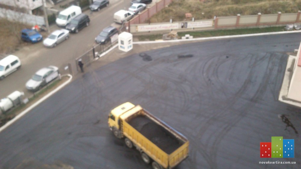

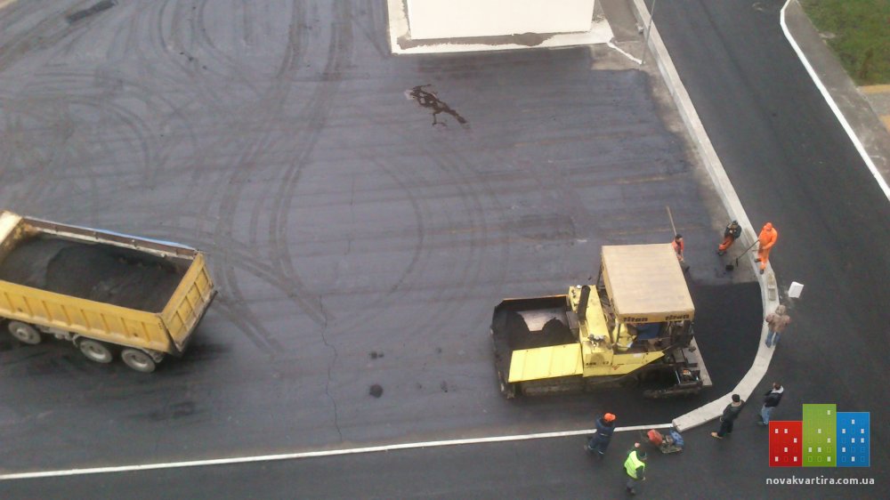

  11. lusie
    lusie Member
    Работы по состоянию на 13.30.
