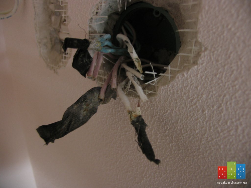

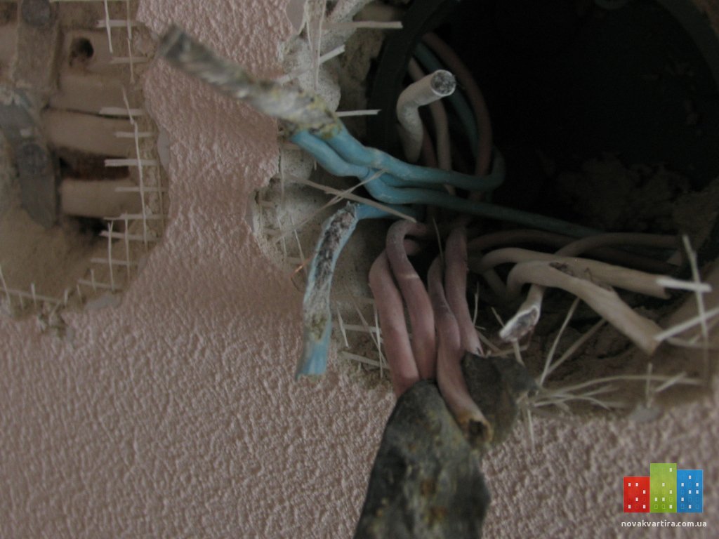

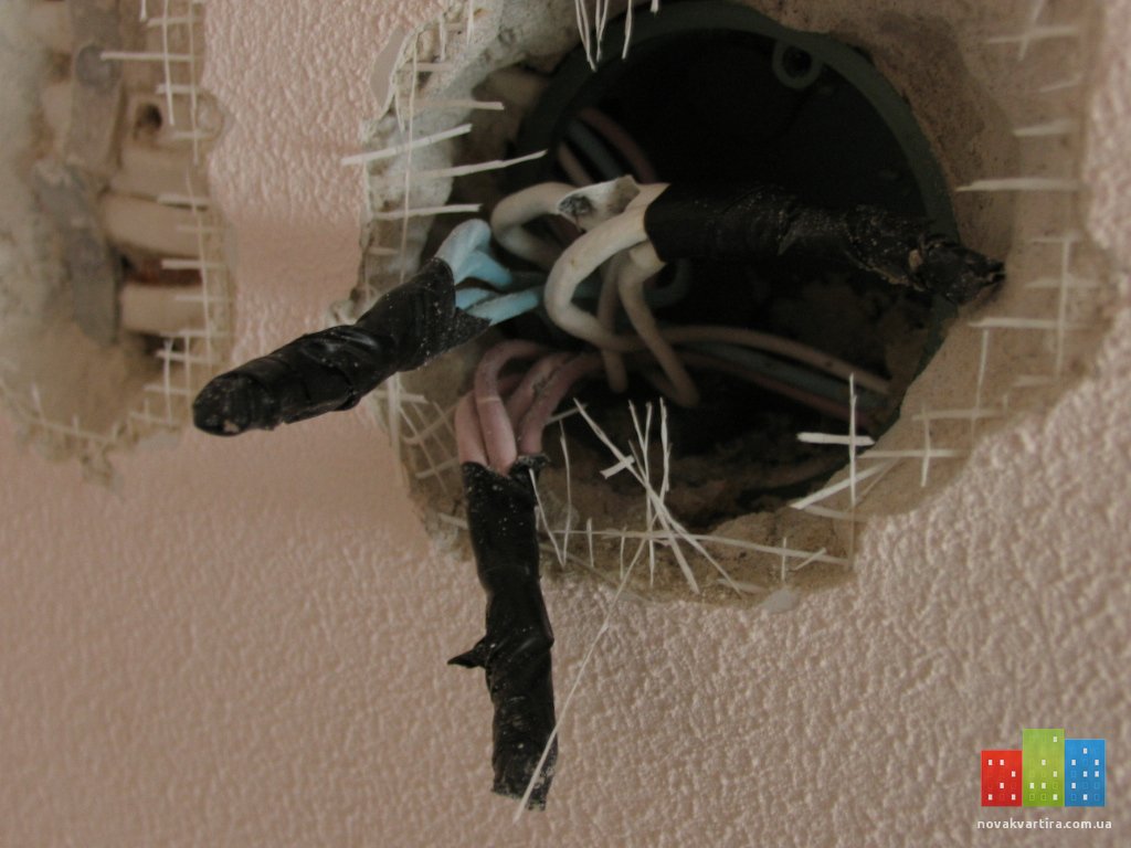

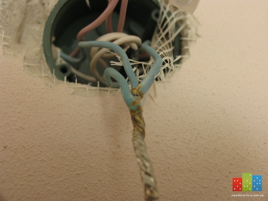

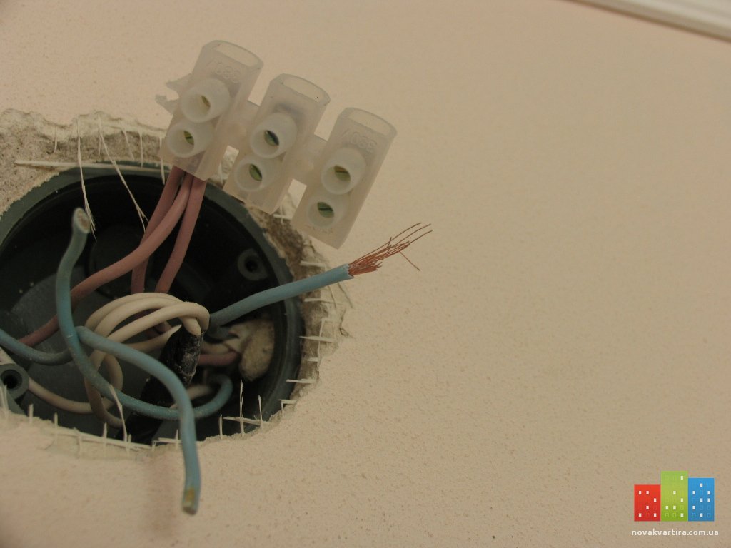

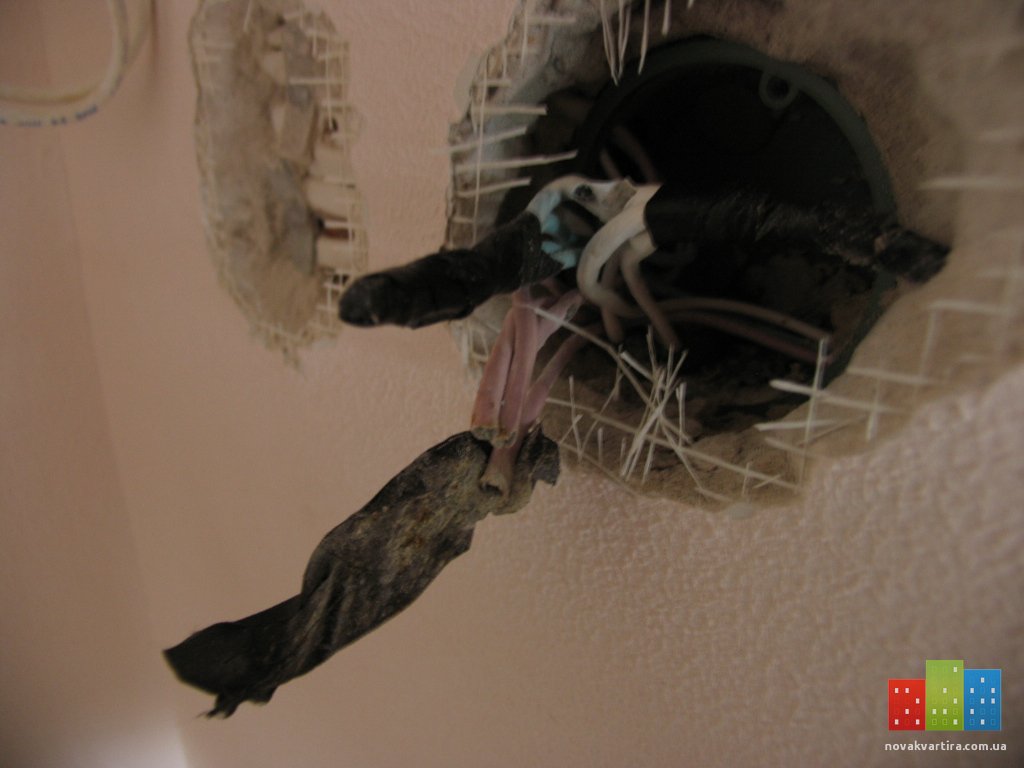

    фотоотчет по вскрытию распредкоробок:
    1. Нашли, разбили стену
    2. Все обмотано изолентой - красиво!!! Но видим вздутую изоляцию провода. Разматываем изоленту - пайка и скрутка просто падают на пол...(Коричневые провода - фаза)
    3.Разматываем изоленту на других скрутках - то же самое...
    Провод отсутствует на длину 2- 4 см. Он просто распался под действием кислоты при пайке проводов. Причем "болезнь" больше на розеточных проводах потому, что они толще 2,5 мм.кв и соответственно каппиляр лучше и кислота затягивается при окунании проводов в кислоту глубже, а потом медленно, но уверенно разрушает медный провод, т.е. дело времени
    А это другая коробка, но всё то же самое
    Вот так выглядят провода внутри, если потянуть за изоляцию, которая разваливается
    [​IMG][​IMG]
