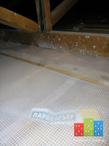

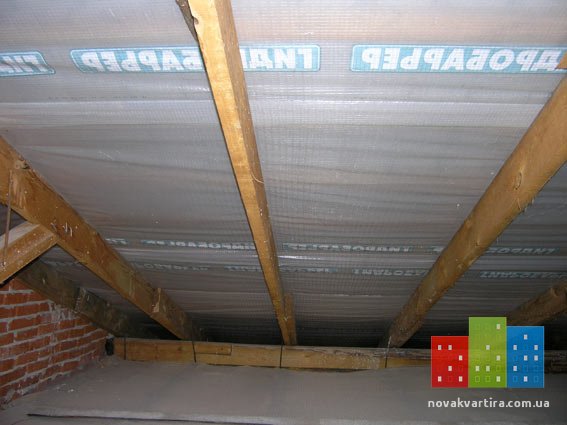

    Вниманию владельцев квартир на 5 - 6 этажах.
    При проектировании и устройстве двухуровневых квартир допущены две грубейшие ошибки:
    1. В горизонтальной части кровельного пирога (потолок 6 этажа - пол чердака) минеральная вата с двух сторон закрыта паробарьером. Конденсат который будет образовываться в утеплителе (точка росы) не будет иметь выхода (выход влаги обеспечивает гидробарьер), мин. вата промокнет и потеряет теплоизолирующие свойства, а вода будет просачиваться вниз. Мало того, что холодно будет, так еще и мокро. Обращаю внимание этот эффект проявится только в отопительный сезон, т.е. при разнице температур теплого дома и холодного чердака. В прошлую зиму дом не отапливался и этого эффекта не было. Диагноз " у нас крыша не течет" при этом будет правильным, течь будет не крыша, а конденсат. На фото показан гидробарьер на скатной части кровли и паробарьер на плоской части (строители даже этикетку оставили под паробарьером, может предупредить хотели?).
    2. В двухуровневых квартирах каждое помещение второго этажа должно иметь вентиляционный канал (у нас он есть только в ванной, а обе комнаты и кладовка его лишены). Теплый и влажный отработанный воздух с обоих этажей будет скапливаться под потолком второго этажа и не имея выхода давать затхлость и сырость.
    Настоятельно рекомендую обратить внимание эти вопросы до наступления отопительного сезона.

    Как Вы их назовете дело Ваше, но в нашей стране если хочешь чтобы что-то было сделано хорошо - делай это сам или разберись в вопросе и контролируй исполнителей. А прораб Раймонд в телефонной беседе подтвердил, что положить могли любую пленку "если другой не оказалось", а свойств этих материалов он и сам не знает, чего и не скрывает. Я изначально был готов к скептическому отношению, поэтому постараюсь сегодня выложить источники.
    Это я еще молчу про второй вент. зазор в скатной части кровли, отсутствие утепления вент. каналов на чердаке, проводку в которой тонкий провод разветвляется на толстые и пр.

    Уточнили у кровельщиков, которые делали нам крышу - у нас снизу под ватой паробарьер, сверху - гидробарьер.
