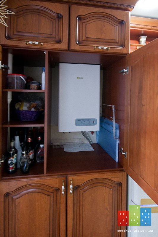

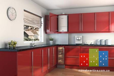

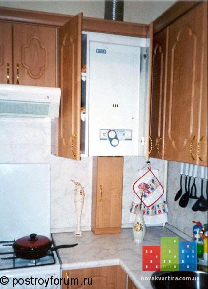

    Кто-нибуть узнавал можно котел закрыть навесным шкафом (обшить) что-бы он не так выделялся рядом с мебелью кухни?

    Можна, але треба залишити вільними по 15 см з обох боків

    Zeland Well-Known Member
    можно) но только снизу и сверху не закрывайте
