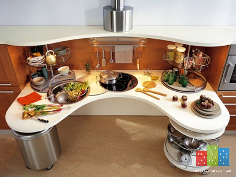

    P.S. я бы интересным могла назвать вот такую кухню - с оригинальной рабочей зоной

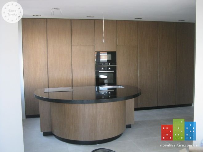

    Оцените кухню

    Если бы не этот " не пришей кобыле хвост" полукруглый остров и расположение техники в колонне, которая расположена напротив мойки(!), то нормальная кухня и очень функциональная. Туда нужен прямоугольный остров.

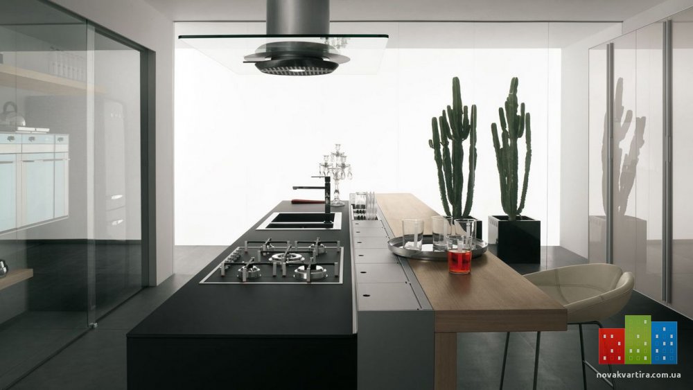

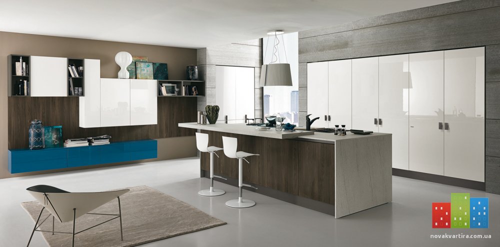

    febal-light-cucinaisola.jpg cucina-Valcucine-mod.-Vitrum-penisola-con-piano-in-vetro-e-legno-.jpg
    Не обижайтесь, но и эта кухня вчерашний день. Сейчас, вообще, уже несколько лет дизайн кухонь приближен к салонным, т.е. весь хоз.блок скрывается от посторонних глаз, как в кухне у Fly Wind. Тенденцию он(-а) уловила, молодец. Естественно, в небольших помещениях нет возможности разместить такую кухню из-за наличия в них полноценного острова.

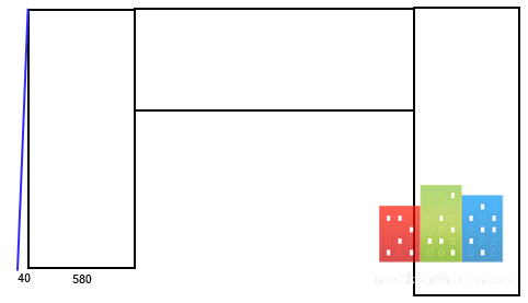

    Всем привет снова :) Возникло несколько вопросов, хотелось бы послушать советы экспертов.
    1. После выставления кухонных ящиков по уровню получился перепад в 4 см по расстоянию до стены (см. картинку).
    Можно ли изготовить столешницу из искусственного камня нестандартной формы и на сколько при этом увеличивается ее цена? (Подозреваю, что у обычной столешницы можно было бы сыграть за счет бортика, но у столешницы из камня бортик узкий).
    2. Какое рекомендуемое расстояние выступа столешницы вперед над фасадами?
    3. Есть ли требования к ножкам, чтобы выдержать столешницу из искусственного камня?
    4. Нужен ли бортик над столешницей из камня, которая будет перекрываться стеклянным кухонным фартуком? Если да, то стекло нужно ставить до установки столешницы, а не после?
    5. Насколько сложно в случае необходимости демонтировать столешницу из искусственного камня?
    6. Где можно посмотреть выставочные кухни со столешницами из искусственного камня? Видел такие в Leroy Merlin, где еще есть? А то по небольшому кусочку камня сложно понять, как он будет смотреться на большой площади... Также если у кого-то есть фото готовых светлых столешниц, делитесь (можно в ЛС) :) В особенности интересуют Tristone Milk Shake и Staron Sanded Cream.

    там спереди стена под углом и выход на радиусный балкон, поэтому прямой остров не впишется по форме и кроме того угол будет торчать в проход сузив его до 60 см., поэтому скруглением расширяли проход, радиус острова повторяет потолок, техника тоже может быть только в том месте, так как стена за шкафами с несущими колоннами, там плавает глубина 450-600, техника стоит там где 600, в остальных частях она не влезет.

    JustAlex,
    Прежде чем купить столешницу из искусственного камня, Вам нужно выбрать определенный вид, расцветку и толщину. Столешницы из агломерата не изготавливаются больше 3 метров, и если нужна длиннее - тогда будет стык...
    Чем толще столешницу хотите заказать, тем она будет дороже.
    Акриловые столешницы для кухни можно сделать необычными формами и плавно перетекающими в подоконник, а агломератные - не всегда могут быть фигурными.
    "Искусственный камень не впитывает влагу, поэтому не разбухает, не гниет, не растрескивается. Все это обеспечивает его преимущество – долговечность. Стоит отметить и простоту ремонта поверхности столешницы. В случае механических повреждений, дефекты легко замаскировать с помощью эпоксидной смолы. Разнообразие расцветок и рисунков искусственного камня столь велико, что выбор становится непростым делом: красивы и оригинальны любые столешницы из этого материала.
    Несмотря на массу достоинств, недостатки у этих изделий все же есть. Во-первых, они плохо выдерживают высокие температуры, поэтому нельзя ставить на столешницы горячие кастрюли и сковороды. Во-вторых, поверхность искусственного камня довольно легко поцарапать. Такие дефекты особенно хорошо заметны на темных столешницах. В этом искусственный камень проигрывает акрилу, механические повреждения на котором легко убирают с помощью шлифования."

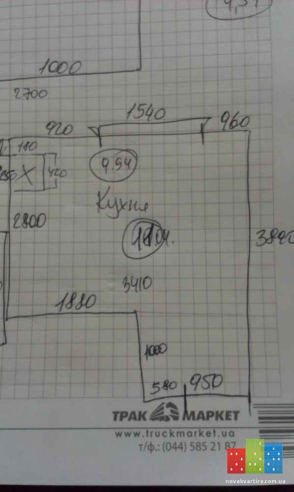

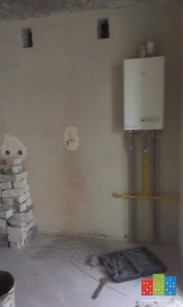

    Добрый день участники форума!!!! Помогите с кухней. единственное что знаю это то что хочу "Прованс" а как и из чего :eek:ops: 2132.jpg 2123.jpg 2133.jpg

    Возле стены на против кухни

    lenakov,
    Материалы:
    Фасады: МДФ пленка высшей категории,
    Корпус - ДСП Кроно Украина 16 мм,
    Столешница - ламинированное дсп производства Кроно Украина, толщиной 28 мм,
    Фурнитура - стандартная (без доводчиков).
    Цена: 18 500 грн
    Выезд на замер и составление окончательно проекта у нас бесплатный, так что будем рады Вам помочь!
    Отдельно оплачиваются доставка - 200 грн и сборка - 10% от стоимости кухни
    Мебель вся фабричная!
    Гарантия на мебель - 2 года, вызов дизанйнера-замерщика - бесплатно, сроки выполнения - 3-4 недели, предоплата до 50%
