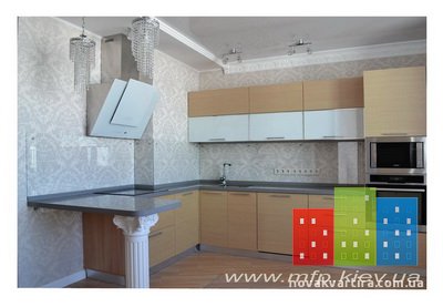

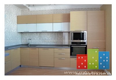

    Кухня в стиле арт деко.

    Cомнительно...
    Отличительные черты стиля "арт деко" — строгая закономерность, смелые геометрические формы, этнические геометрические узоры, богатство цветов, щедрые орнаменты, роскошь, шик, дорогие, современные материалы (слоновая кость, крокодиловая кожа, алюминий, редкие породы дерева, серебро).
    На фото только люстра и колонна чем-то напоминают стиль указанный...
  4. MFP
    MFP New Member
    Если говорить о данном объекте, то это пример воплощения art deco в современной интерпретации. В кухонной мебели используются шпонированные фасады, повторяющие текстуру дерева. В отношении мебели, следует отметить, что обязательным условием является не допускать загромождения пространства, т.е. мебель должна быть функциональной. Совсем не обязательно сочетать в мебели сразу все признаки стиля арт деко. Самое главное, так сказать, изюминка кухни арт деко – непременно должно в ней присутствовать что-то такое, что сразу привлекало бы внимание (эксклюзивная ваза, бронзовая статуэтка, серебряные подсвечники или, например, картина). В данном случае это люстра и гипсовая колонна. Также зону столовой дополнит изысканный столик по типу традиций лучших элитных ресторанов.

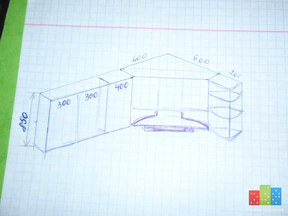

    Здравствуйте! Проблема такая: планируется кухня в углу с плитой. Угол проблемный: одна сторона - 1600, вторая сторона угла 820 до окна. С нижней частью все понятно: мойка- духовой шкаф над ним варочная поверхность-столешница вдоль окна, а вот верх - проблема. На стороне, которая 1600, от угла на расстоянии примерно 400-500 проходит газовая труба со счетчиком. Хотелось бы узнать возможно ли сделать такой угловой шкафчик, чтобы туда спрятался счетчик и вытяжка. Сейчас кухня в стадии отделки и не знаю как сделать этот угол. Смотрела в интернете варианты с фальшпанелью, но очень конечно хочу чтоб был шкафчик в углу, потому что не хочется обрывать верхние шкафы: там слева получается шкаф 600 и всё, потом голый угол до окна, как-то некрасиво. Есть вариант: отказаться от газа и снять счетчик, тогда может вытяжка влезет. Очень хочу чтобы влезла вот такая вытяжка.

    Вытяжка пристенная 600мм займет угол где-то 670мм (от глубины самой вытяжки). Т.е. необходимо от чего-то отказаться. Либо оставить желаемую вытяжку и ничего не делать на короткой стороне. Но тогда кухонный гарнитур будет иметь незаконченный вид. И, к тому же, она заберет огромное количество пространства визуально. Или попробовать рассмотреть другие варианты вытяжки. Например, островные. Они очень компактные.
    Или может вообще упростить кухню и отказаться от этого верхнего угла?

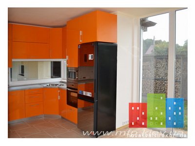

    Оранжевая кухня в современном стиле. Фасады мдф краска глянец, фурнитура Blum.
