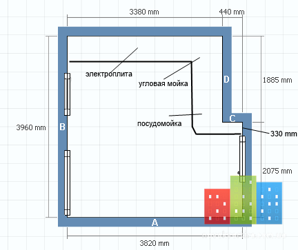

    JustAlex, а холодильник куда?

    Скорее всего возле посудомойки морозильник встроеный, а холодильник справа от дверного проема. Хотя душа заказчика потемки...
    Судя по планировке "полный новострой", кухни большие. :)

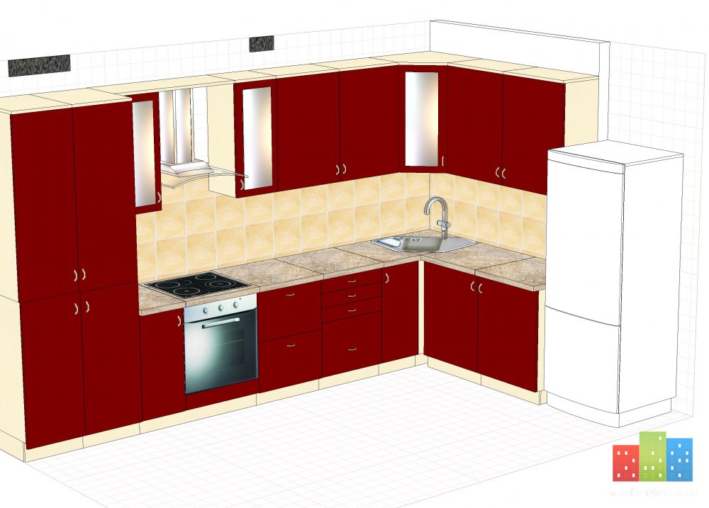

    Есть вопросы по размерам и эргономичности, но в общем кухня может выглядеть так.

    Холодильник на противоположной стенке, там глубина 78 см :)
    Вау, это Вы в PRO100 нарисовали? Советуйте, как улучшить эргономичность) И цену на такую кухню от Вашей компании :)

    Шкаф слева сделать шире - 60см и туда поместить духовку на уровне столешни. В освободившемся месте под плитой сделать нормальные широкие ящики полного выдвижения, оставить одно карго. 4 микроящика+дверца - тоже можно заменить на широкие ящики.

    Про100 версии 5,2.
    Постом выше уже достаточно емко ответили. Хотя духовка под варочной или в шкафу - дело вкуса.
    Сейчас общая тенденция на прямые углы и строгие линии. Радиусные фасады остаются в основном в классичкеских кухнях. А шкаф справа убрать вообще. Ну и две каргокорзины действительно перебор. :)

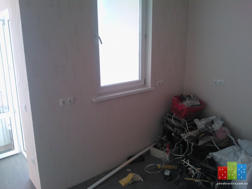

    Здесь есть ряд проблем.
    При размещении духовки в шкафу с краю она будет перекрывать часть розеток и, возможно, не сможет нормально открываться из-за подоконника окна рядом (и в перспективе - штор на нем). Прикрепляю фото угла для лучшего понимания (сори за бардак :))
    Изначально кухня планировалась по всему периметру, под это были расставлены розетки. Боюсь, теперь закончить кухню высоким шкафом не получится :(
    На счет шкафа справа и радиусных фасадов подумаю... Но как-то не хотелось бы заканчивать ряд снизу посудомойкой и прямой стенкой... Хотя вот вариант симпатичный: https://st.fl.ru/users/art_lilu/upload/f_357519343aaa1c58.jpg
    Будем думать еще... :)

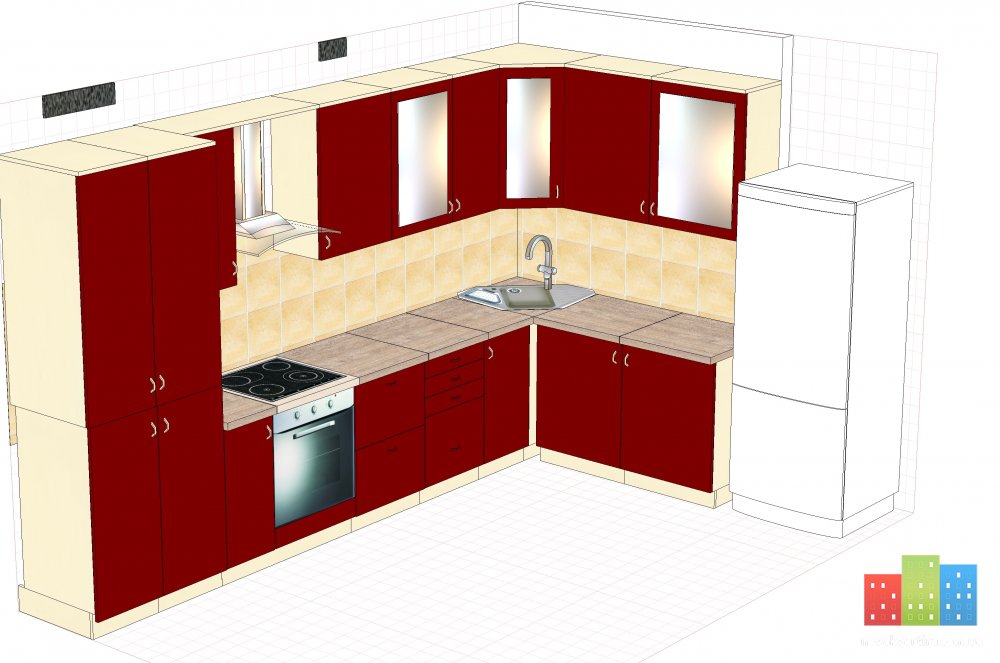

    Тут действительно или розетки или духовка. От подоконника можно отспуп сделать. Но это уже "танцы с бубном" :negative:
    Тут набросал по быстрому как сам вижу,
    а угловые ящики тоже можно под прямой угол как на фото)
