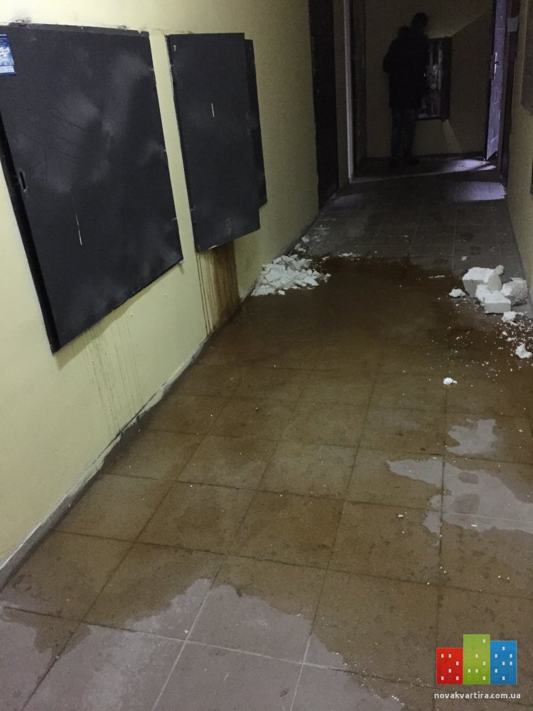

    Вот такая "красота" на 5 этаже 2 секции... Коричневое - это дерьмо и моча растеклось по всему коридору и замерзло, пройти к квартире не возможно... Вонь стоит на весь этаж начиная с балкона общего прохода. Мы в отчаянии...
      104,2 КБ
      609
  12. То есть надеяться что будет вода уже не вариант? У кого такие новости? Кто что знает?
  13. В.А. сказал, что Могильный решает вопрос подключения тепла от города, только потом будет решаться вопрос с водой. Сегодня решали вопрос "потерь" и закупки необходимых материалов. Как долго это будет тянуться не известно. Делают продувку замерзших каналов. Там, где нет порывов дали тепло по старой схеме. Сегодня была только одна бригада вместо обещаных трех....Отдельно для НЕславного парня и прочих, радующихся и злорадствующих над чужими проблемами, займитесь своими делами и не лезьте в наши, если не способны оказать посильную помощь .

    соль особо не помогает такая ситуация как на фото 2 секции была уже дважды в моем с-у!!!! Квартира полностью готова, клей обои и празднуй новоселье..., но увы(((( в квартире вонь страшная и возле тоже попахивает, по стене общей с ревизией течет, дерьмо лезло со всех выводов канализации-подключения квартиры, унитаз нов. скончался. На стенах плитка не везде, поэтому через штукатурку все хорошо видно.Думаю у народа лежит плитка и вы просто пока не в курсе что под ней...Поймите нельзя больше пользоваться КАНАЛИЗАЦИЕЙ СОВСЕМ ПОКА не исправят Вы все думаете- живущие выше, что высоко и вас это дерьмо не зальет, так вот сегодняшний день подтвердил законы физики - прорвет какашкина труба где захочет, не только на моем 3-м этаже , но и выше тоже вполне где стоят ледяные пробки!!! Ведь не известно где и на какой высоте остановился весь этот замерзший СТОЛБ ДЕРЬМА, грядут и дальше крещенские морозы... И дерьмо ломанется через все дыры на верх и в квартиры и в коридоры .... ему все равно ..... Надеюсь нам всем не все равно.
    Сегодня составила АКТ, поняла что это все до спины, ВА идти даже не хотел -мол пишите сами Акт я все подпишу,,,((((( в офисных помещения холод, они топят и размораживают трубы ... смешно ЖЕК делает видимость работы и то не очень талантливо....
