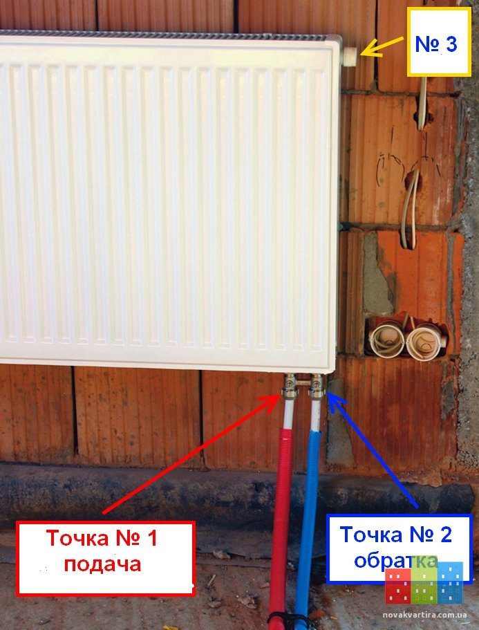

    Разрешите поделиться опытом и дать несколько советов по батареям с нижним подключением.
    Прежде всего нужно определить, какой температуры вода приходит на батарею и правильность подключения батареи.
    В моей практике частенько встречались случаи перепутывания подключения, что ведет к потерям от 50% до 70%.
    Радиаторы спроектированы так, что подача должна приходить на левую трубку и выходить обраткой из правой.
    На фотке обозначена труба подачи под № 1, а труба обратки под № 2.
    Можно попробовать просто рукой (еще лучше термометром) в точках 1 и 2.
    На ЛЕВОЙ трубе (точка 1, подача) должно быть примерно 40-50 градусов.
    На ПРАВОЙ трубе (точка 2. обратка) немного ниже, на 3-8 градусов.
    Левая труба должна быть горячее правой - это говорит о правильном подключении.
    Для примера измерил только что у себя температуру обыкновенным комнатным термометром с красной жидкостью...
    На подаче - 48 град, на обратке - 42.
    В принципе даже рукой чувствуется, если попеременно касаться правой и левой трубы.
    Проверьте все трубки подвода к батареям в квартире, должна быть одинаковая ситуация.
    Если же у кого-то наоборот, правая горячее, то это означает перепутывание при подключении.
    Как с этим поступать, расскажу ниже.
    Теперь надо посмотреть на регулятор температуры, обозначен на фото под № 3
    Он должен стоять на максимально большем числе.
    У кого-то это цифра 5, у кого-то - цифра 8.... ну идея, надеюсь, понятна.
    Переходим к стравливанию воздуха краном Маевского.
    Даже небольшое присутствие воздуха - резко уменьшает отдачу батареи по теплу.
    Ощущается это так, что низ батареи совсем холодный, а верх - слегка тёплый.
    Обычно, (в наших батареях с нижним подключением) кран Маевского располагается в левом верхнем углу.
    Вот видео, это должен уметь делать каждый, чтобы не платить 100 грн. сантехнику за вызов.
    У нас даже старенькие бабушки научились :)
    Теперь к вопросу о перепутах в подключении радиаторов.
    К сожалению это встречается нередко и батареи греют намного хуже.
    Проверьте все батареи в квартире, если все правые трубки горячее левых - то это самая простая ситуация - достаточно будет перебросить (поменять местами) трубки на Вашем этаже в точке подключения к общему стояку.
    Если одна батарея подключена неправильно. а другая (другие) нормально - придется разбивать стяжку возле батареи (примерно 0,3 кв/м) и перекидывать трубы. Тут уже надо смотреть... может проще разобрать ламинат в комнате, перекинуть трубы и перекинуть на этаже, чем разбивать плитку на кухне.....
    В любом случае перекидывание труб и ремонт - за счет застройщика.
    Всем желаю тепла и уюта в своих квартирах.
