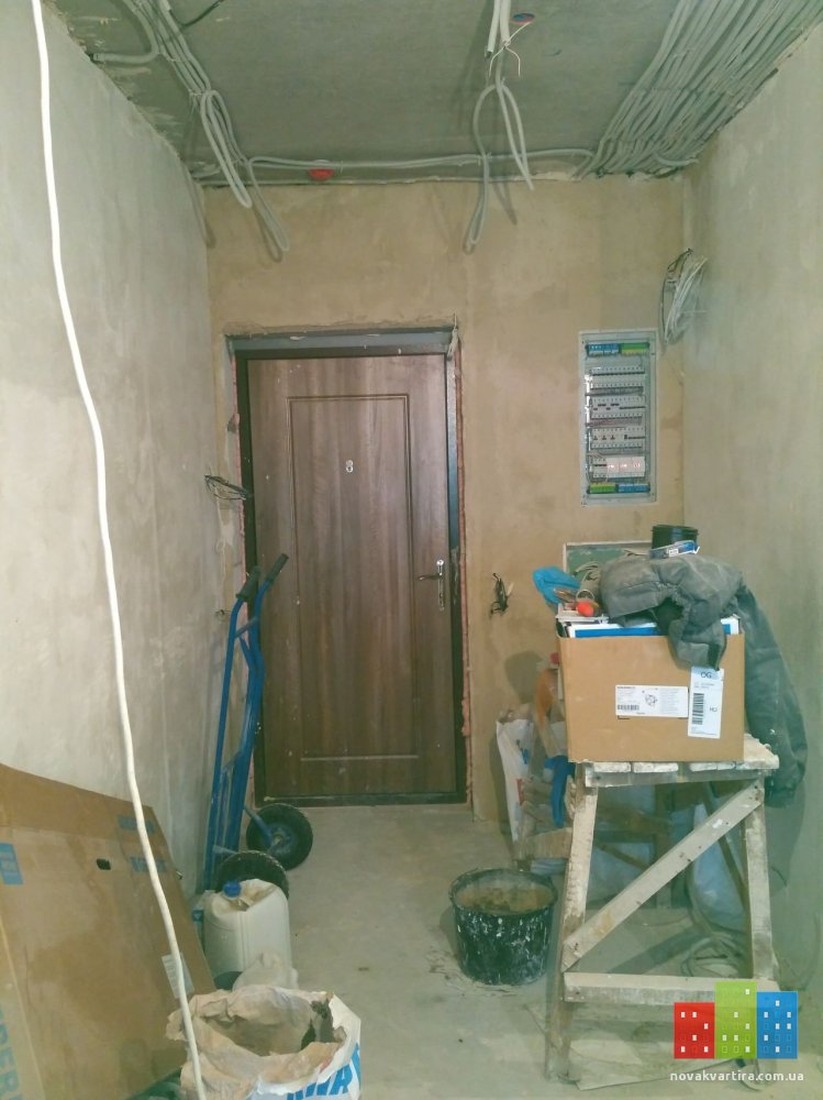

  1. Сергей-К
    Сергей-К Active Member
    Электрический щиток впечатлил. Молодцы. Это почти на каждую розетку отдельная ветка?
  2. Ksentia
    Ksentia Member
    Нет, иначе щиток был бы в два раза больше :)
  3. Сергей-К
    Это по 2 розетки на ветку у Вас? Просто у меня хоть и одна комнатная квартира, но щиток сильно меньше. ДИФов столько же, а простых автоматов меньше. У меня на одну ветку по 3 розетки.
  4. Ksentia
    Ksentia Member
    Ну, если у нас щиток получился в раза два больше, то это нормально :)
    У Вас в квартиру заведены 3 фазы?

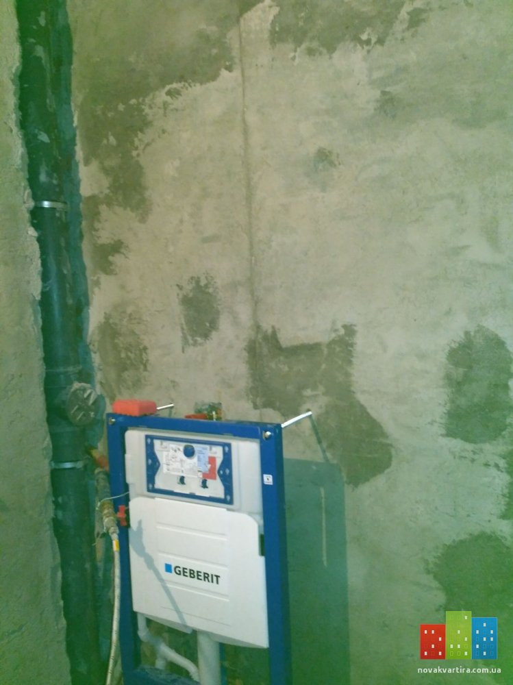

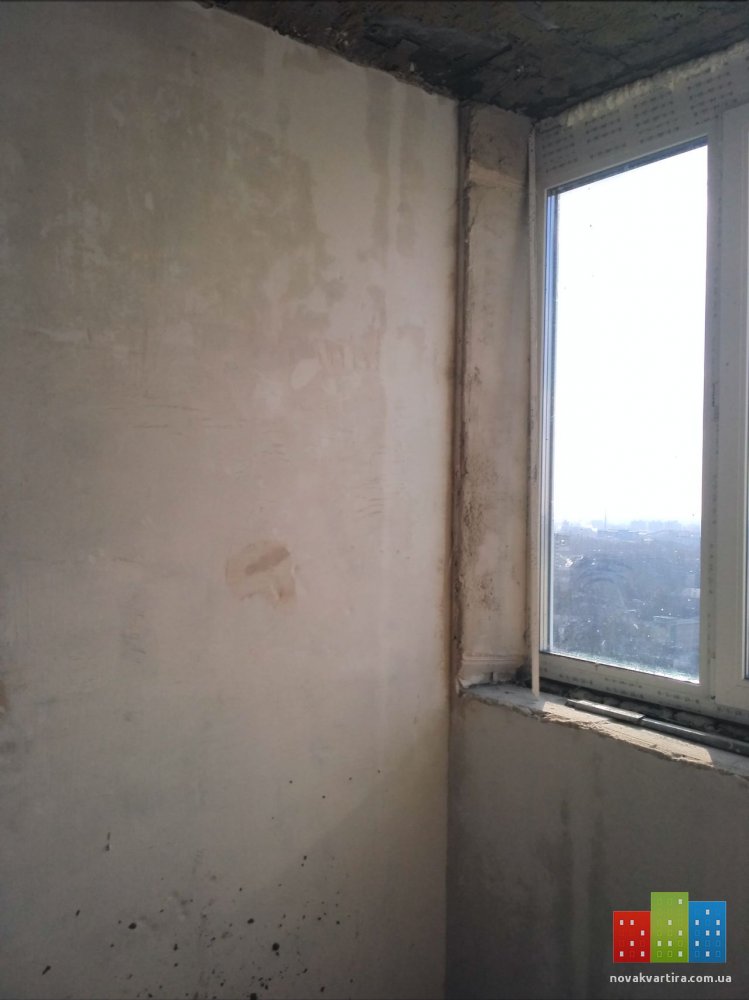

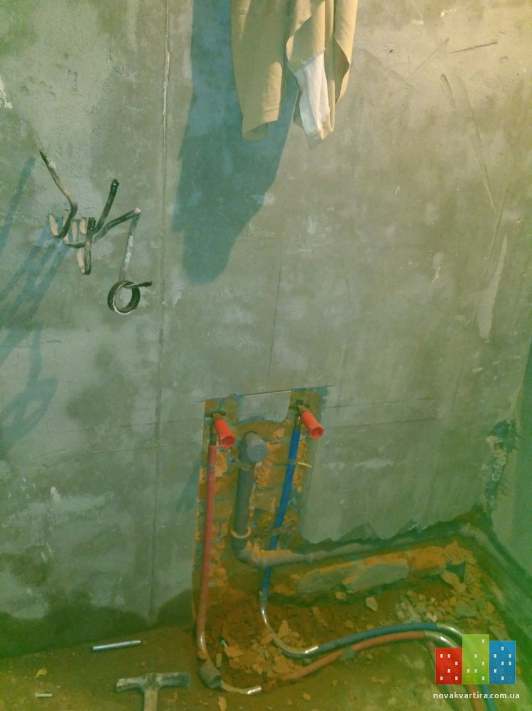

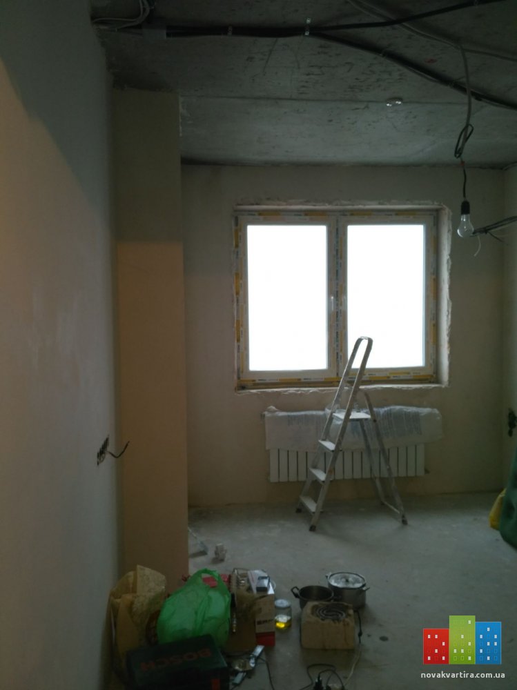

    Продолжаем.
    Была сегодня на объекте, ремонтные работы движутся. Детская и спальня уже полностью оштукатурены, остальные близятся к финалу. На неделе планируем пригласить мебельщика.
    На кухне демонтирована балконная перегородка. В душевой поставили инсталляцию.

    Да, у нас тоже 3 фазы и тоже 3 контролера напряжения. Про в 2 раза - я не по размерам имел в виду. Если отбросить одну планку у Вас, где обычные автоматы стоят, не дифы, то будет примерно то, что получилось у нас.
  7. Ksentia
    Ksentia Member
    Отдельная ветка не на каждую розетку, а на комнату.
  8. Сергей-К
    Я насчитал у Вас 28 обычных автоматов, плюс дифы. У Вас 28 комнат получается, если ставить 1 ветку (с одним автоматом) на комнату. Правда минус свет, возможно, бойлер и что-то еще.
  9. Ksentia
    Ksentia Member
    Что же Вы сразу не сказали, что интересуют подробности!:)
    Отдельная ветка для розеток и отдельная ветка для выключателей. Имеем: детская, спальня, гостинная, кухня, коридор 1, коридор 2. По 2 автомата на комнату, имеем 12 автоматов.
    Душевая и ванная -2 автомата на выключатели.
    Дальше : 2 кондиционера, 1 мастер off, теплый пол 4 автомата+ 1 диф реле.
    Стиральная машинка +сушка - 1 диф, бойлер - 1 диф, посуд.машинка- 1 диф, холодильник + мороз.камера - 1 диф, варочная поверхность- 1 диф, духовка -1 диф, розетка в ванной под гидромассаж- 1 диф.
    Еще наш мастер о каких-то полюсах и правилах подключения говорил, но увы в этой теме не сильна, объяснить не смогу)))

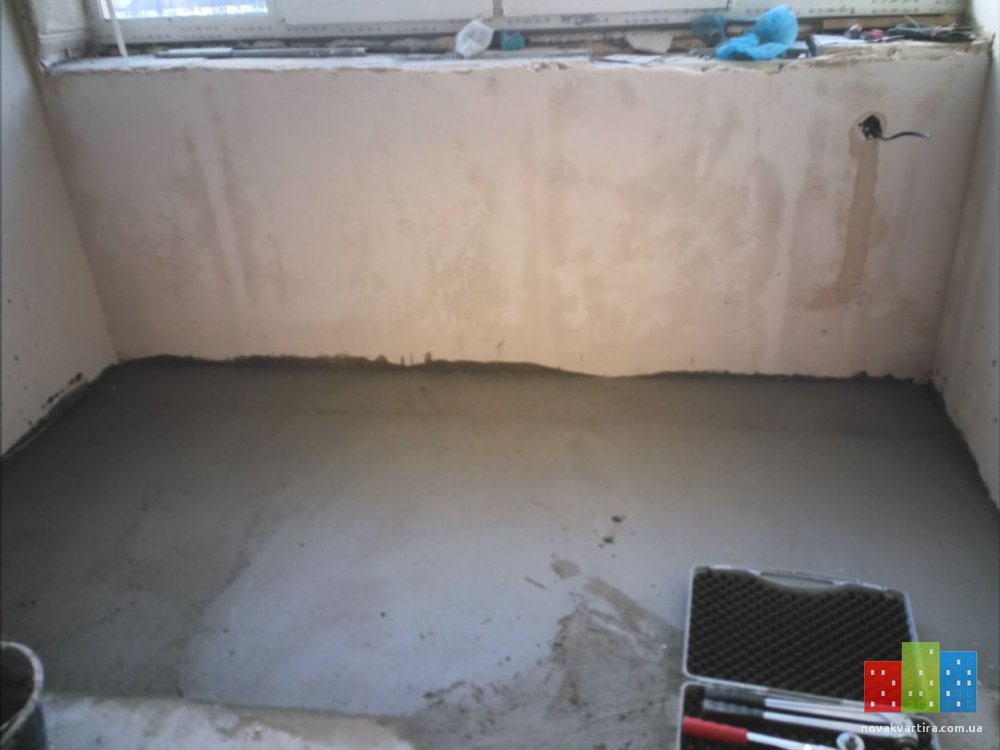

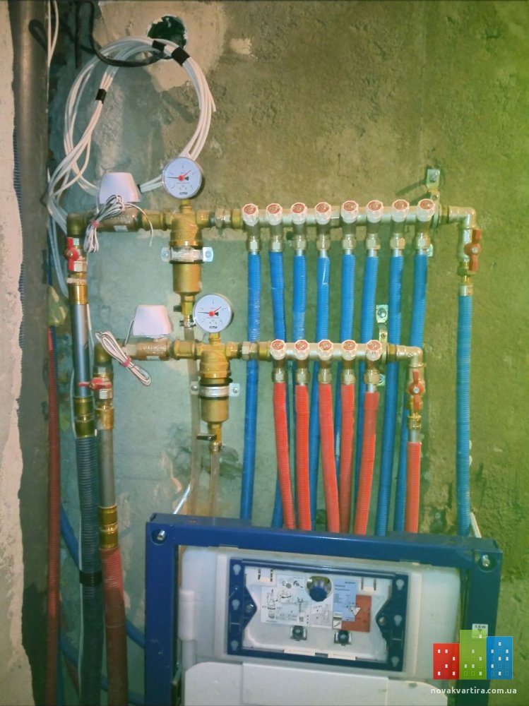

    Продолжаем.
    Работа движется. Спасибо команде Alex.prorab !

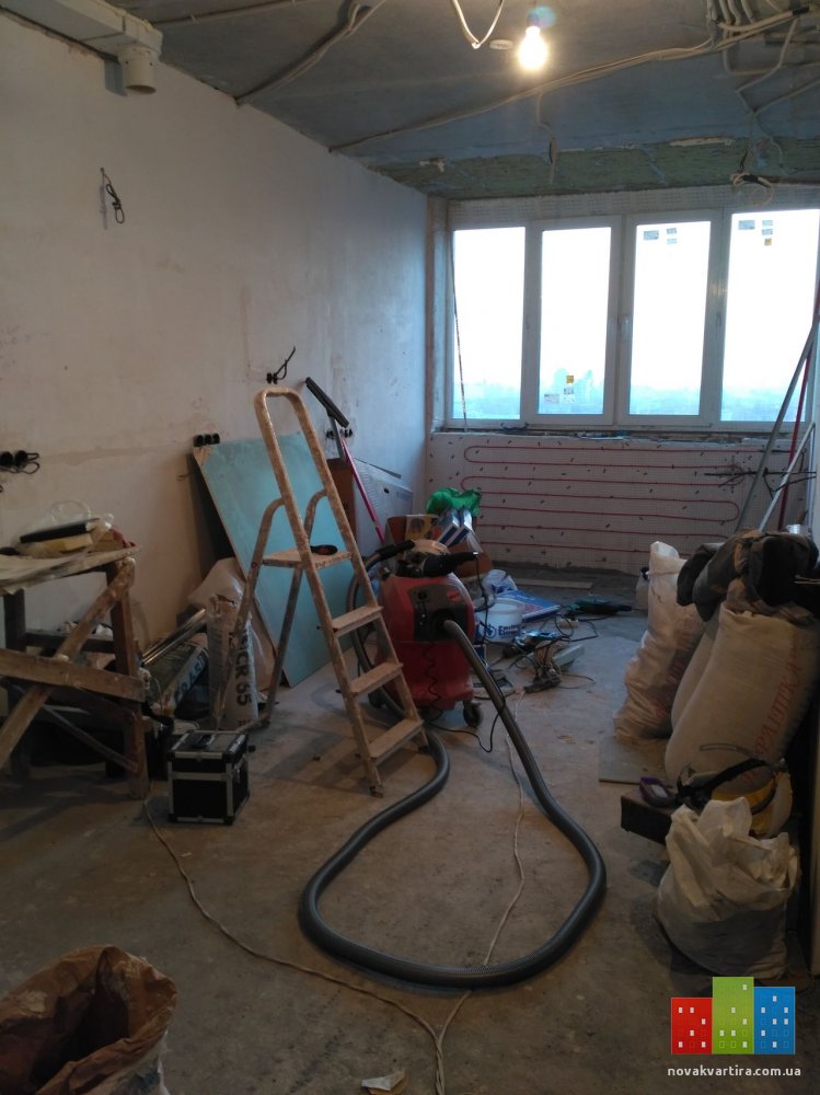

    Уже сделали гребенку для разводки воды. На кухне , там где была лоджия, сделали черновую стяжку пола, и на боковых стенах сделали стяжку утепляющей штукатуркой.

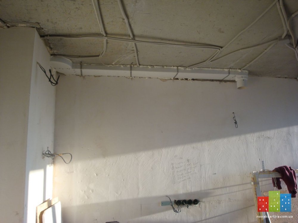

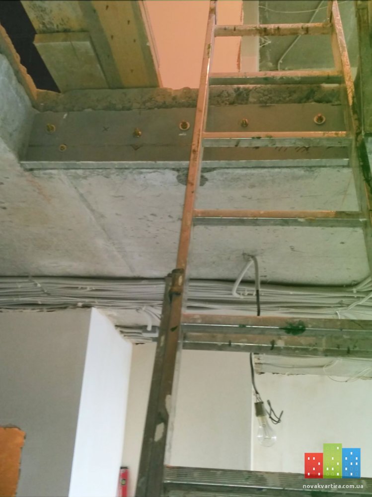

  13. Авега
    Авега Well-Known Member
    А в разводке по потолку удобнее бы было кабель-каналы применить. Мороки меньше в разы... Если конечно потолок либо натяжной, либо подвесной.
  14. Ksentia
    Ksentia Member
    Спасибо за комментарий. Потолки будут в некоторых комнатах натяжные, в некоторых подвесные. В разводке по потолку кабель положен в гофру. Это было решение нашего прораба Александра, в этом вопросе мы ему полностью доверяем. :)

    Уже зашили инсталляцию гипсокартоном. Делается поддон для душа. Утеплили стену под окном "теплым полом".

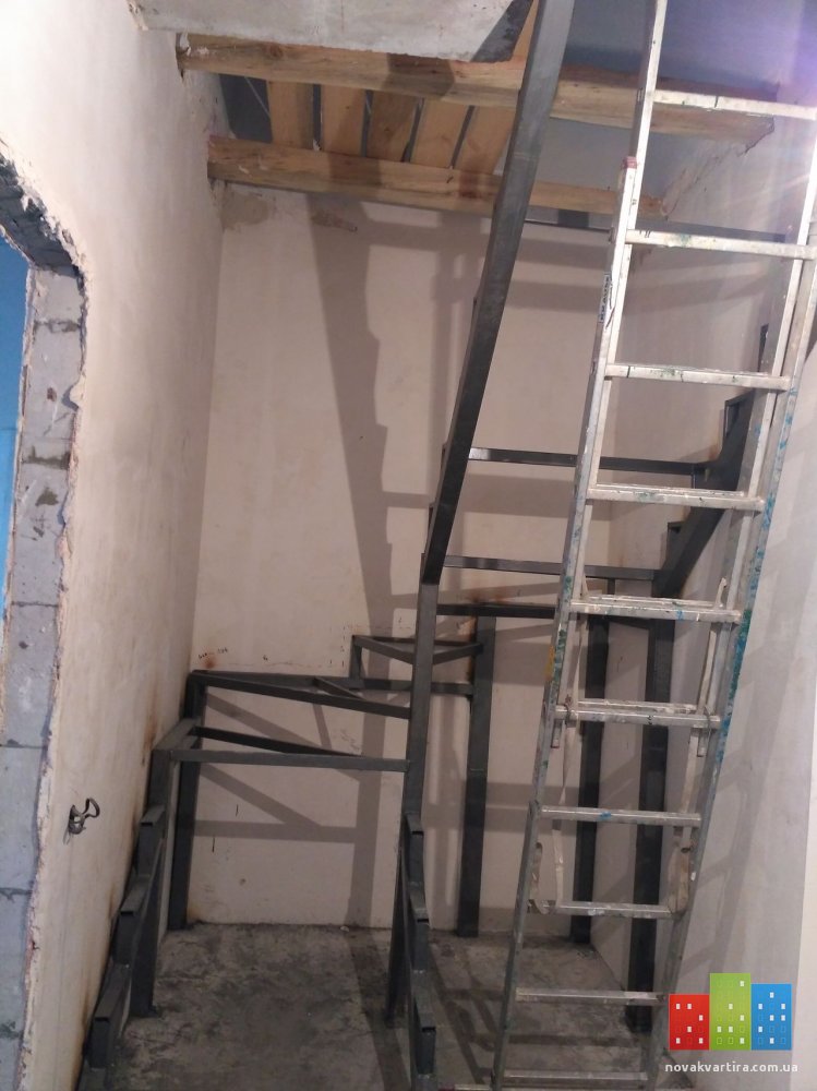

    Также установили каркас для лестницы. Я хотела лестницу с площадкой, но увы так не получилось:(

  18. Авега
    Классные фотки. Осб в инсталляции это по правильному, я так думаю. А поддон душа по финишу, чем будет покрыт?
    К теплой стене хорошо бы смотрелся теплый подоконник...;)
