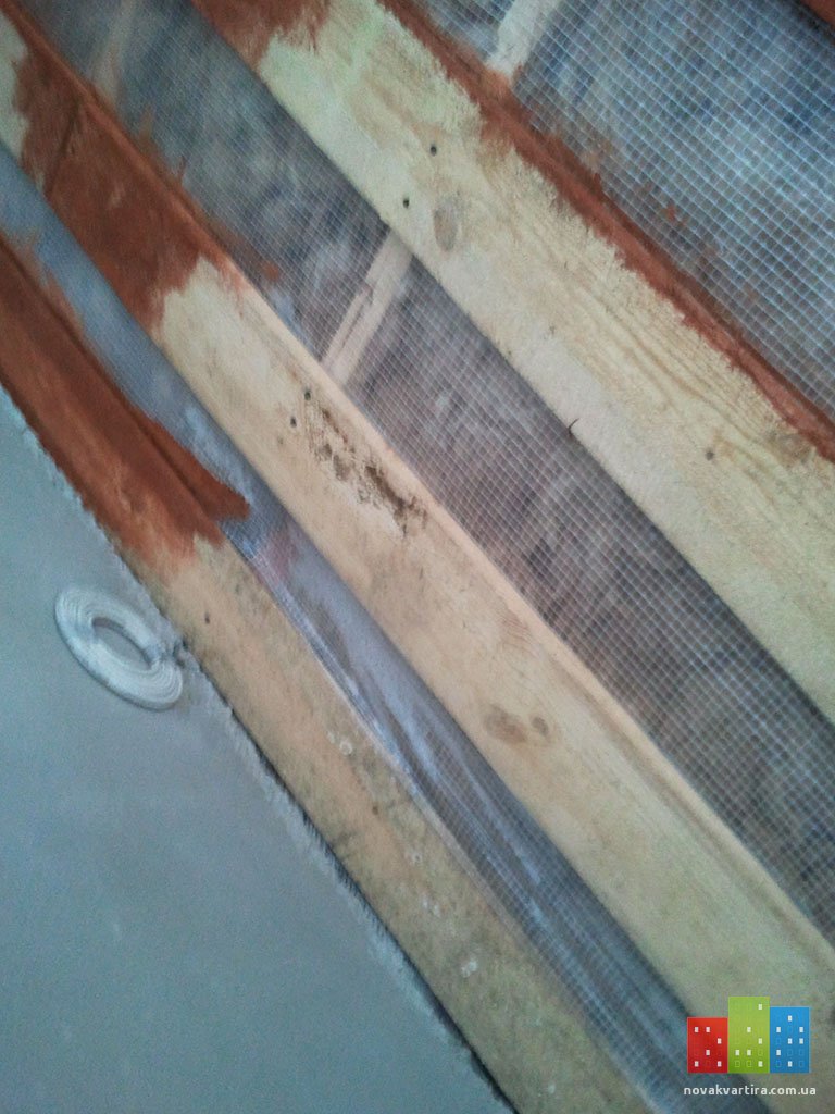

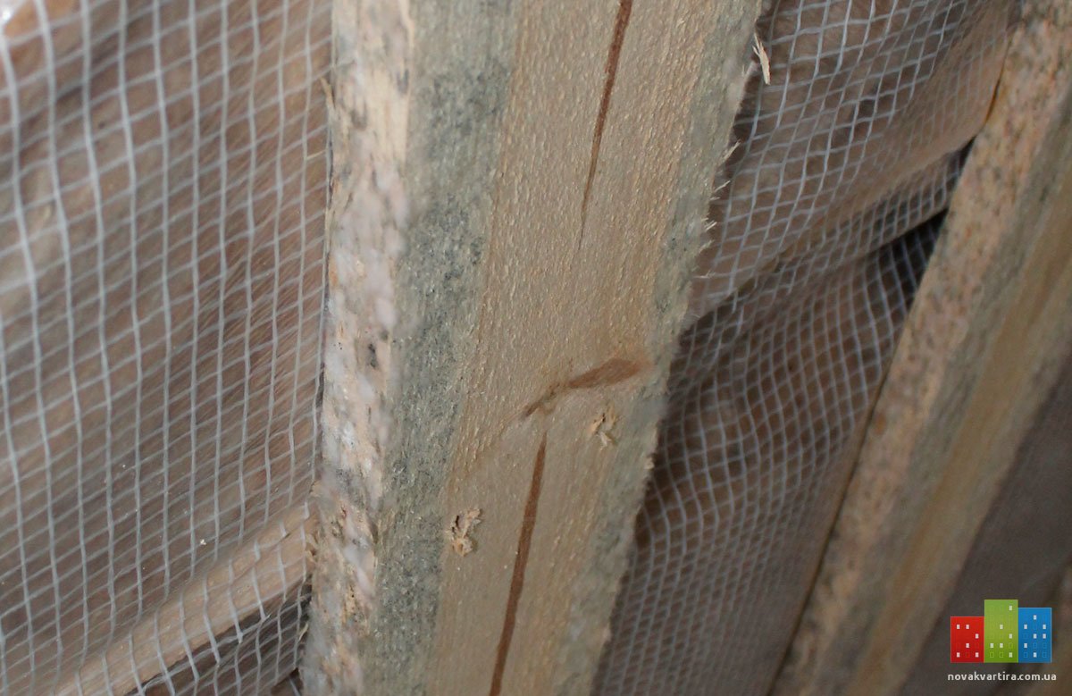

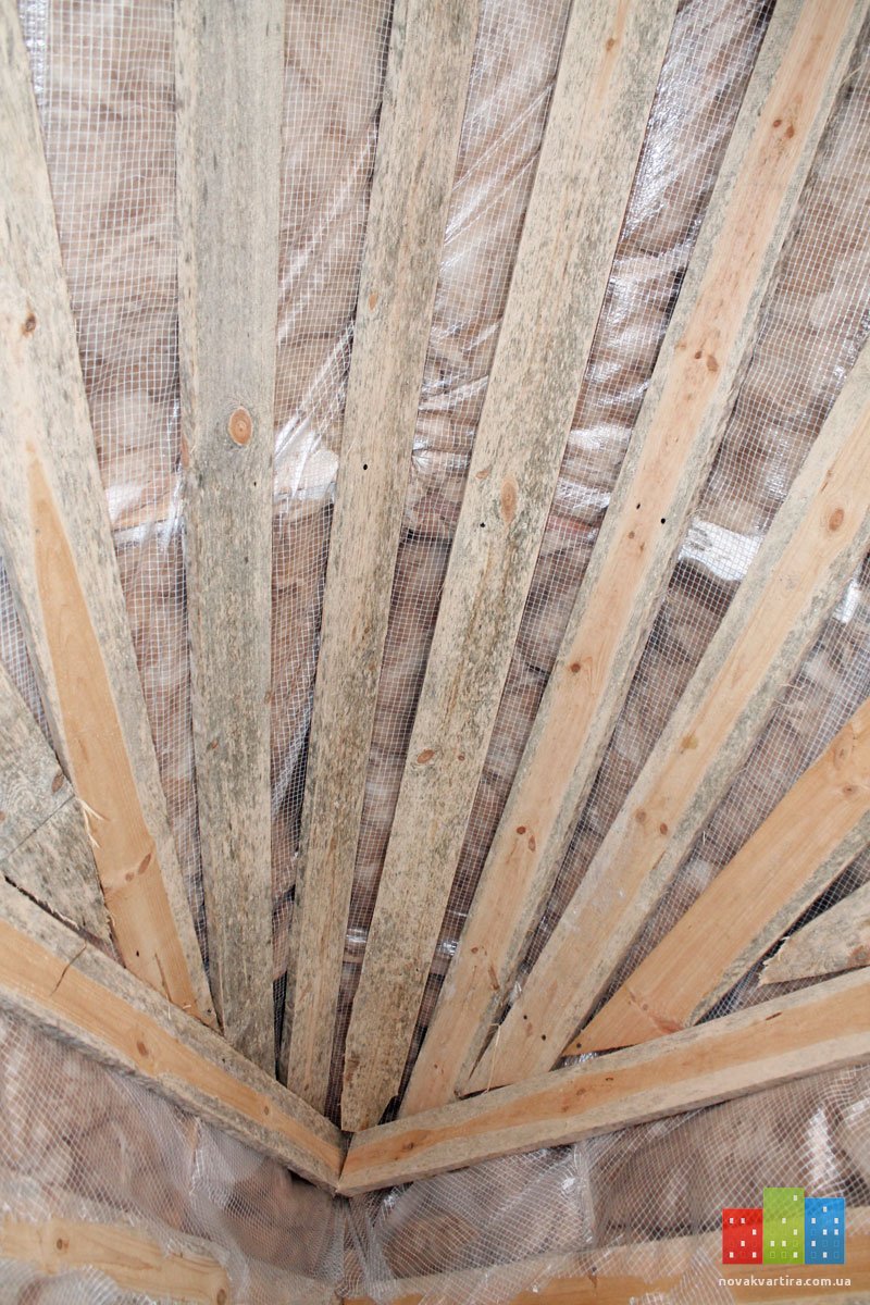

    Стосуєеться в першу чергу валсників МАНСАРД!

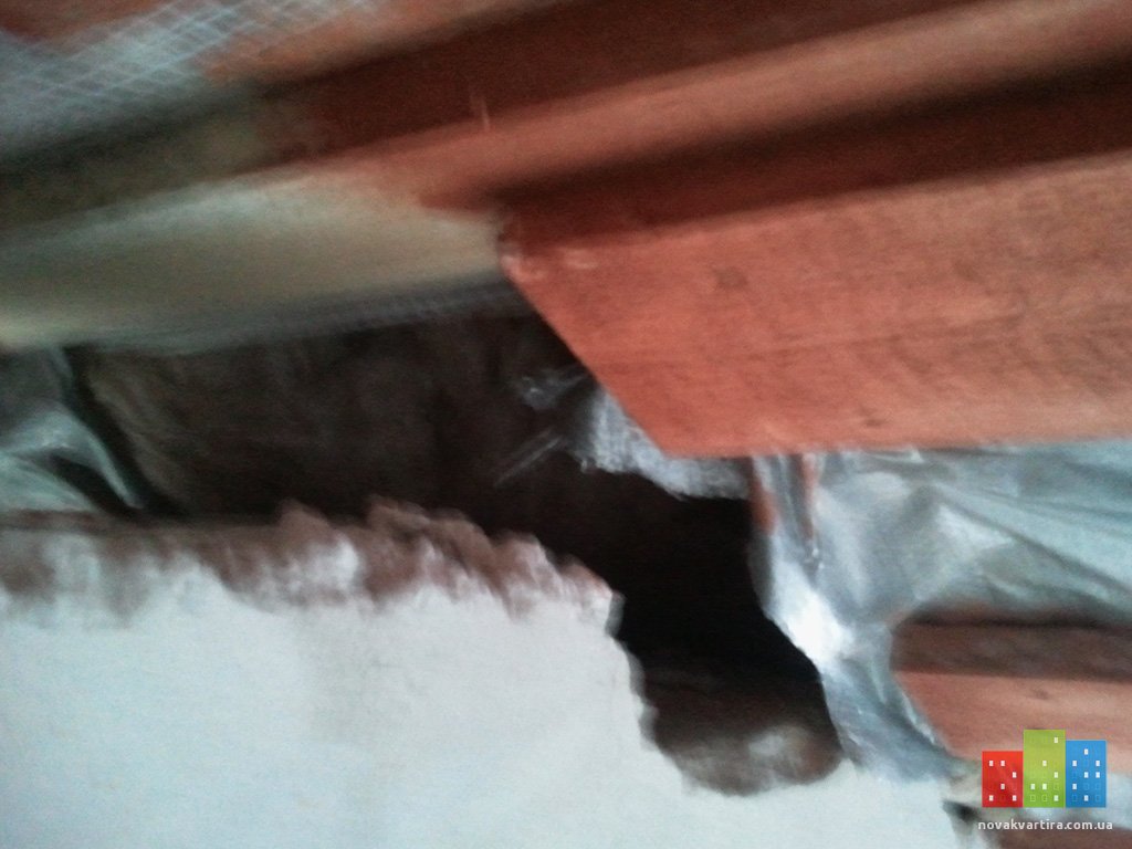

    Був на днях в своїй квартирі, дошка - якою будівники крипіли утеплення - повністю ПОЦВІЛА - виглядає це не дуже приємно -- хто що думає по цому питанню???

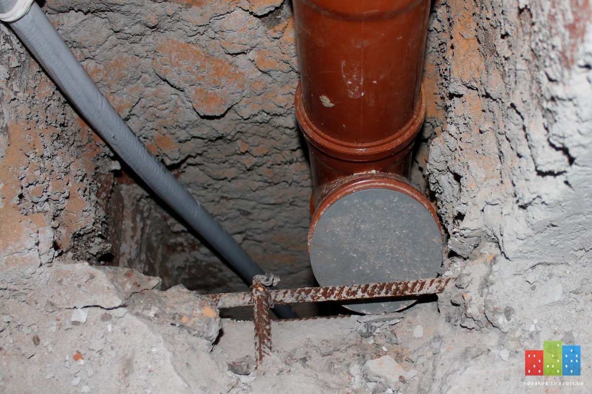

    Щодо каналізаційних труб - так в нас перед трубою якась арматура стерчить - туди явно нічого не прикріпиш

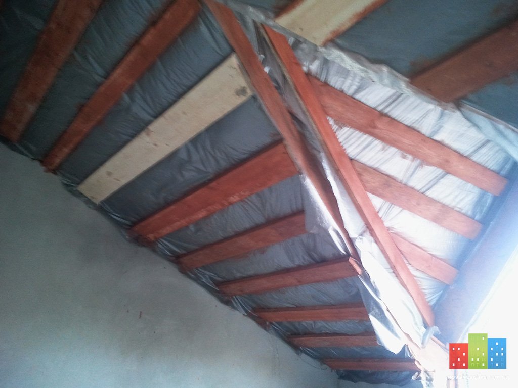

    Согласен что эти недостатки не приятные. Но таки косяков в процессе ремонта еще будет не мало. Гребок это не приятно но его можно устранить без проблем (Он появился потому что в доме сыро и вероятно всего доски ничем не обрабатывались ). Скажу что хорошо что выявился грибок до того как сделается потолок (а так пришлось бы дышать ним) Так что в этом есть свой позитив)))

    О, знакомая плесень, у нас тоже такого цвета:)
    Мне кажется всю эту пародию на кровельный пирог надо побыстрее снять и выкинуть а лучше сжечь.
    Единственный вопрос - нам сами или застройщик признает это браком?

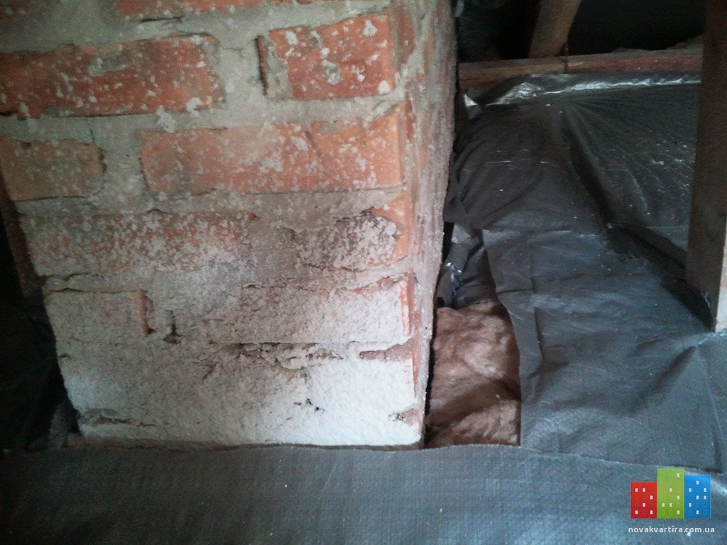

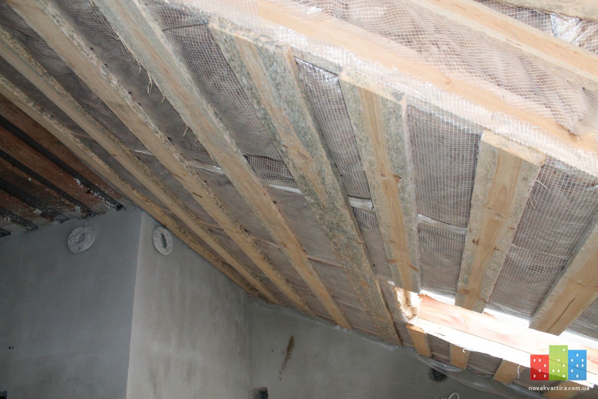

    плесень не смущает? дырявый и как попало закрепленный паробарьер/утеплитель/гидробарьер? 150мм вместо рекомендованных 200?
    непосредственно сама кровля мне показалась нормальной, (чердак, стропила обработаны), если вентиляцию не забыли то должно быть все ок.

    Не очень приятно видеть в своей квартире грибок на досках потолка....Это могло случиться из-за использования в конструкции сырых досок , плюс повышенная влажность в помещении - нужно было всего лишь выдержать открытыми окна до наступления холодов...В первой парадном нашего дома после штукатурки (в октябре) были открыты все окна в течении 10-ти дней (а может и больше), все высохло естественным образом и зимой во всех квартирах было сухо!!!!!Думаю ситуация вполне исправима если просушить помещение калорифером (или включить систему отопления) плюс обработать все деревянные конструкции крыши специальной пропиткой...

    думаю обрабатывать то что уже в плесени поздно и малоэффективно, надо снимать пленку и утеплитель и смотреть на состояние стропил и контробрешетки, если грибов там нет можно всеравно пройтись на всякий случай пропиткой

    А разве с канализационными трубами в середине перекрытия все нормально? я поняла из сообщений выше, что проблема - установить ревизионное окно. И сообщали о трех вариантах его расположения... Может, упоминали про установку у соседей в шутку? А вообще как все-таки правильно подключиться к таким канализационным трубам, расположенным так низко?

    А разве с канализационными трубами в середине перекрытия все нормально? я поняла из сообщений выше, что проблема - установить ревизионное окно. И сообщали о трех вариантах его расположения... Может, упоминали про установку у соседей в шутку? А вообще как все-таки правильно подключиться к таким канализационным трубам, расположенным так низко?[/quote]
    Я имею ввиду что с проблемой по трубам все понятно... Есть фото с проблемой ( у нас почти половина отверстия закрыта полом))) и смело теперь обратится к застройщику.
    А вот с кровлей пока вопрос. Я читала, что для нашего региона норма толщины утеплителя 130 мм, а не 200 как комментировали выше. У нас 150 мм поэтому - не смущает. Вопросы больше по качеству монтажа кровельного пирога. Нет ли нарушений вет. канала? Как это проверить?

    Пока мы тут спорили доски с плесенью чем то по быстрому пропитали. Жаль что не везде и только поверхностно не снимая (с обратной стороны плесень осталась не пропитанной). Стены сырые, во многих местах утеплитель под пленкой влажный. Мучают сомнения в эффективности такой обработки.
    Много интересного про утепление и теплоизоляцию мансарды нашел на строительном форуме http://www.stroimdom.com.ua/forum/forumdisplay.php?f=125&order=desc
    можно многое прочитать про правильный монтаж кровельного пирога
    p.s: сори за качество фоток:)

    Первые фотки к заявлению,подать и ждать--потеплело,-рост ускоряется и к первомаю всё станет понятно...в принципе тупо похоже на обработку морилкой

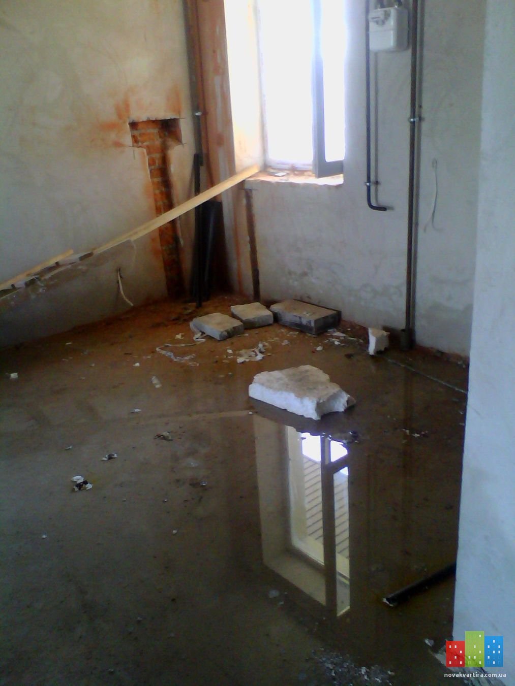

    hedgesitter Active Member
    У себя (Львовский)нашел картинку на 5-м этаже.Видимо крыша на стыковании секций-мокрые доски над лестничной клеткой и газоблоки.Какое-то время вода уходила по трубам,теперь сохнет и мочит штукатурку-дошла до 3-го
