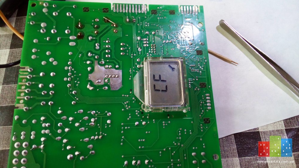

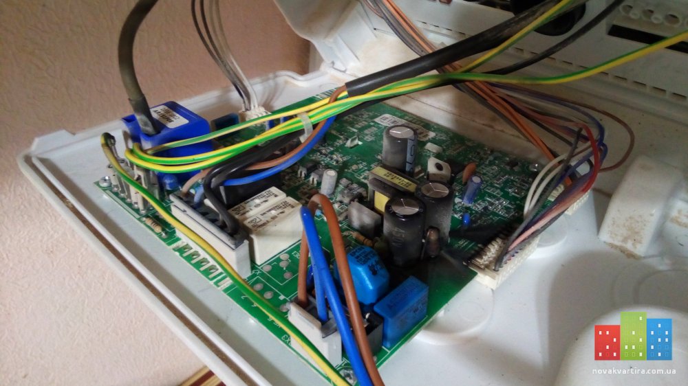

    На днях, после грозы, в 16а здох кател через стабилизатор. Плату восстановил, но при повторном включении опять немного погорело. Диагноз - кривой стабилизатор. При включении выдает в нагрузку 300в. Разбираться с ним не стал, рекомендовал повесить его на ёлку, и поставить на квартирный вход реле напряжения. Если у вас нет реле напряжения и стабилизатор без гальванической развязки - не испытываете судьбу. Поставьте реле напряжения. Оно уберет головную боль за небольшие деньги.

    Реле напряжения всего лишь отключит фазу в случае превышения или понижения входящей фазы от указанного порога. Отсюда и такое дешевое по отношению к стабу. В этой ситувции будете ждать пока на подстанции выровняется фаза. А на это могут понадобиться и сутки. Стабилизатор же выравнивает падение или повышение входной фазы до необходимой в 220В +-5В. НО! вы ведь небось взяли китайца двухступенчатого и непрсредственно на котел его повесили... В случае грозы нгрмальный даже Днепропетровский стаб нп 5кВт магистральный, при высоком всплеске отключает фазу на 3 минуты. И у вас дом не заземлен что ли громоотводом- землей? Хм...

    Стабилизатор должен быть с гальванической развязкой. Даже спорить нет смысла на это счёт. Если у вас стоит коробка на 300-500 вт, то шо оно здохнет - вопрос времени, а вместе с ней и кател. Надо просто подождать. На моей практике нет котла, згоревшего после реле напряжения. А после игрушечных стабилизаторов - хватает. Причем предохранитель остаётся целым, а элементная база летит.

    Так вобщем то трансформаторная и получается развязка. Стабилизатор это пороговый транс на реле или семисторах если гибридный... Кстате в квартиру заходит земля по честному (так помкрайней мере на Ватутина)...
