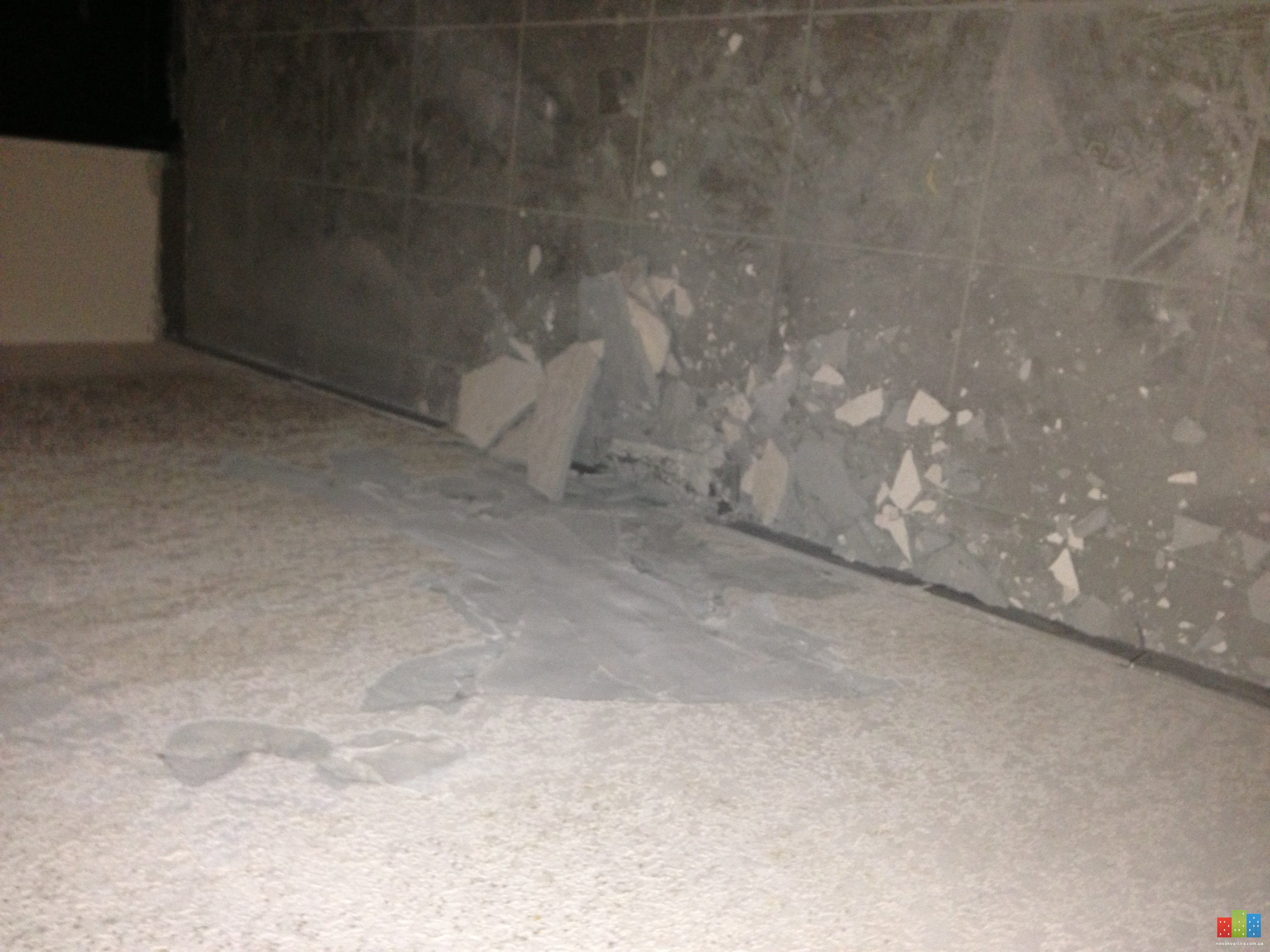

    А это у нас стены в коридоре, так называемое последствие затопления

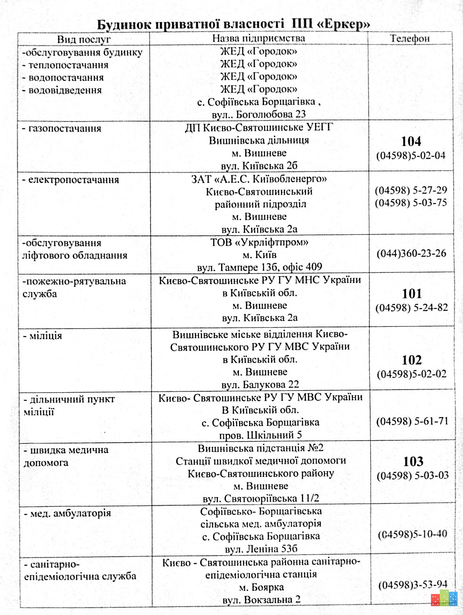

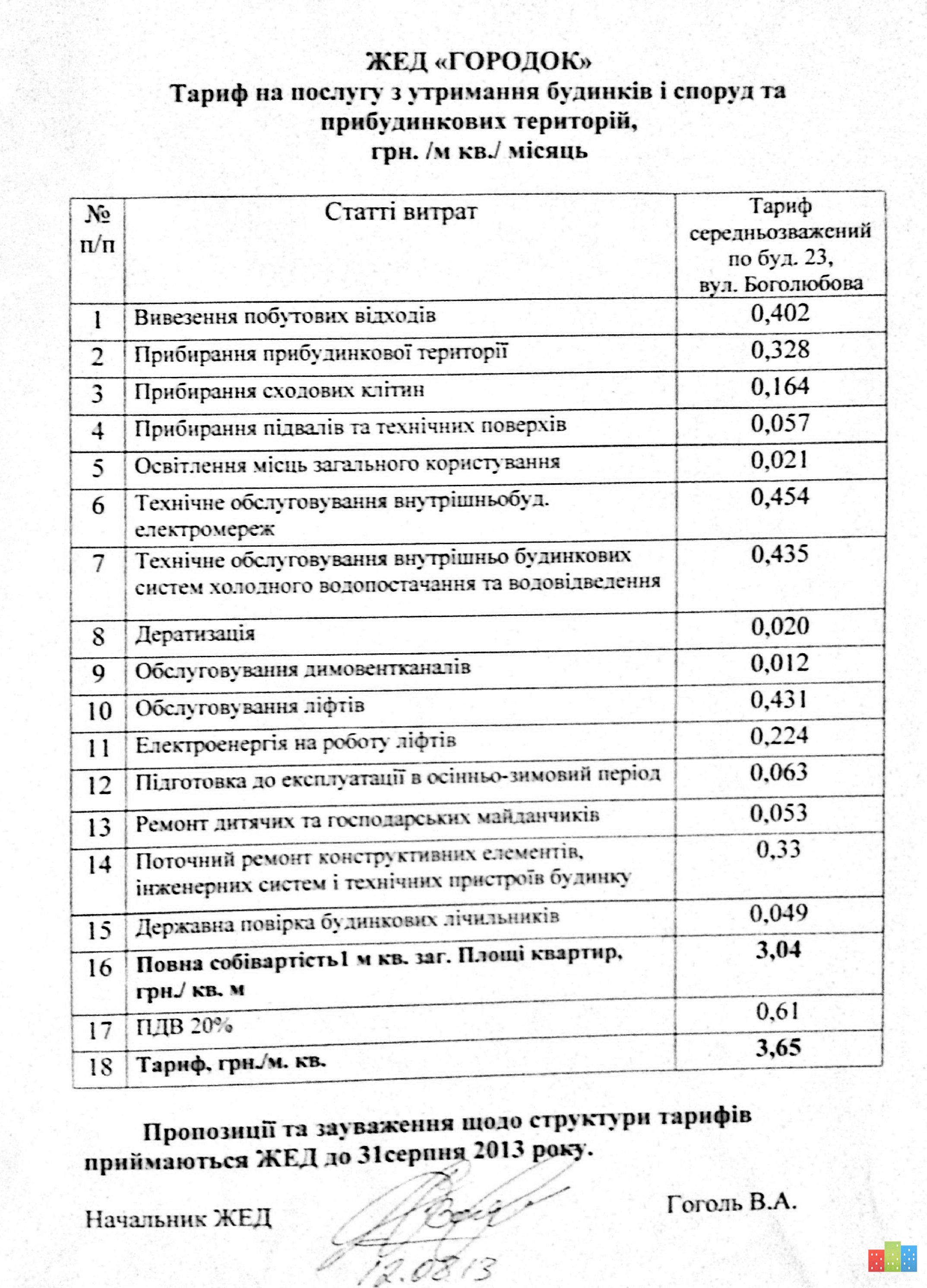

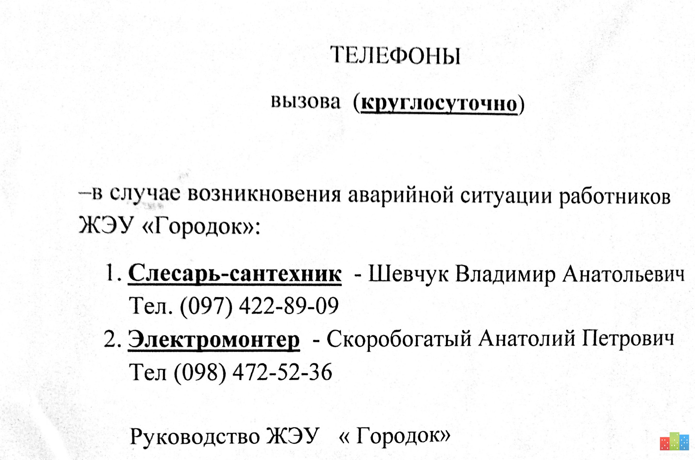

    Вчера брал у Ларисы Семеновны ключ от чердака и, заодно, сфоткал на ЖЭКовском стенде:

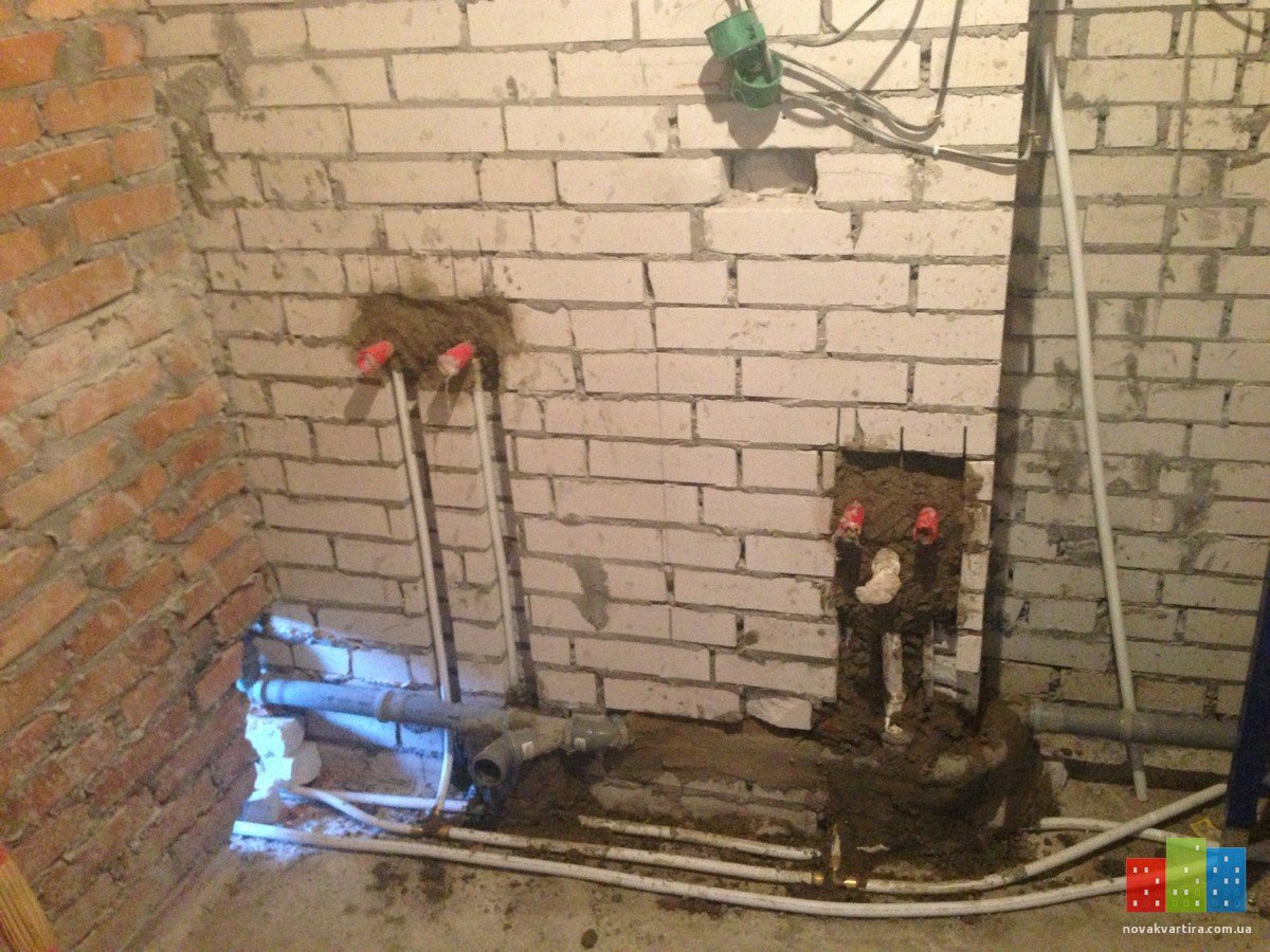

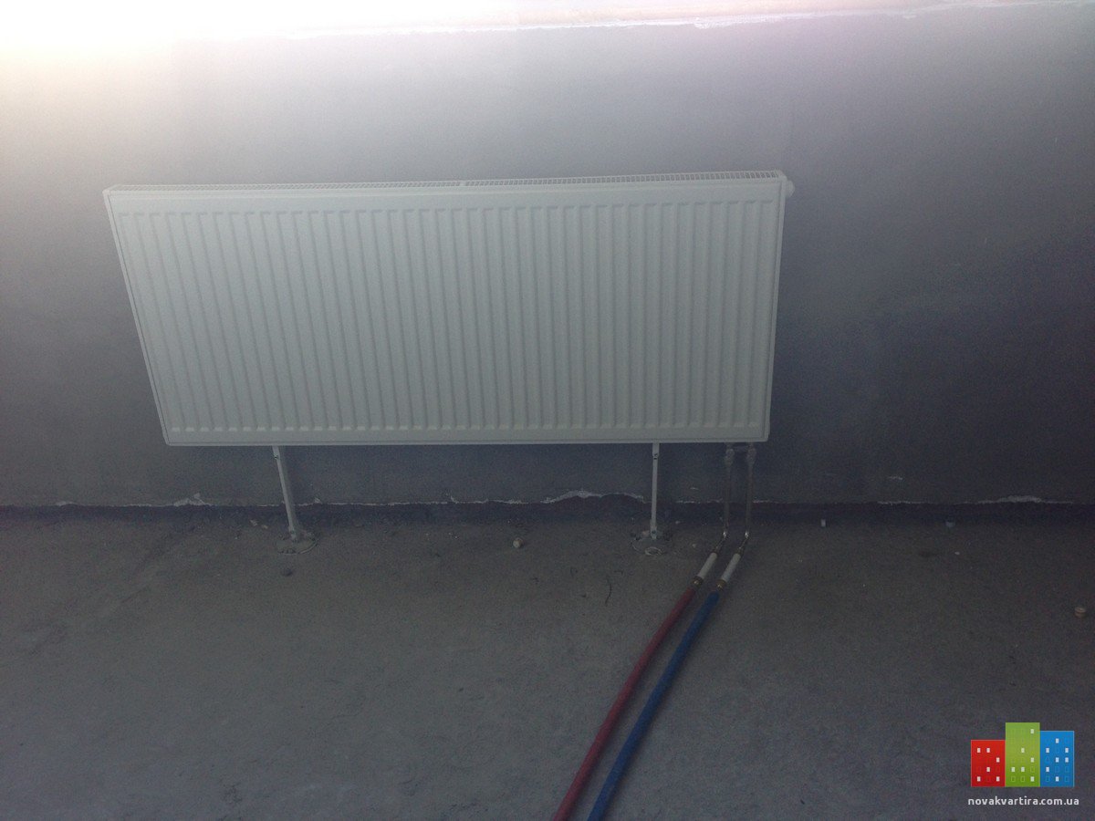

    Кому интересно, на фото видно просвет между утеплителем и плитой перекрытия. Утепляли после заливки пола, соответвенно мостик холода будет приличным

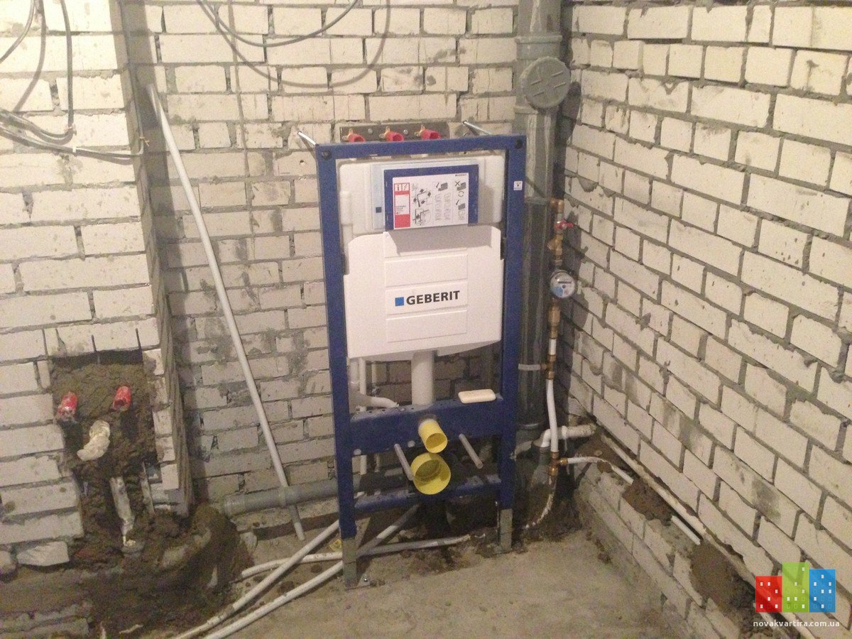

    Может кому-то пригодится мое решение по с/у.
    Принял решение монтировать выводы комуникаций под ванную, умывальник и унитаз на одну стенку (та которая напртив входа).
    для этого пришлось переварить счетчик воды вывести его ближе к стенке (та которая справа), таким образом консоль поставил максимально правее, соответвсенно расширил место под умывальник. После окончания монтажа консоль зашьется гипсом в одну линию со стеной, а верху консоли будет сделана ниша в которую смонтируется бойлер. Как мне кажется, таким образом я расширил с\у
    Может есть конструктивная критика, пожалуйста.

    Скажіть, будь-ласка, а навіщо ставити бойлер?
    Я так думала, що електрична газова колонка буде давати і гарячу воду, я помиляюсь?

    Разводка гарячей воды делается от котла и паралельно от бойлера. Ставлю на всякий случай, когда-то у меня была практика пользования гар. водой от котла, и мне не понравилось не равномерная подача температуры воды, ну типа кто-то моется в ванной и в это время кто-то активно начал на кухне мыть посуду, как правило происходит понижение темп. воды у того кто моется в ванной, но может это вина плохих котлов, но все же... ну и типа на случай если котел поломается и все такое.

    Так, может, имеет смысл озвучить наши пожелания к указанным тарифам? Или попросить обоснования указанной стоимости? Замечания принимаются до 31.08 – так написано в объявлении

    Просто если ничего не делать с тарифами сейчас, то потом уже будет поздно. Так и будем платить... Может быть имеет смысл организовать встречу на след. выходных и обсудить вопросы: 1) постоянное эл-во; 2) газ; 3) тарифы.
