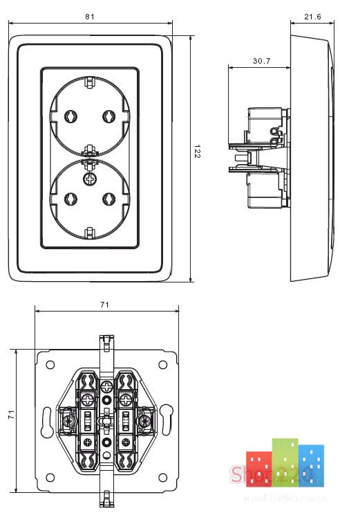

    есть розетки двойные с посадочными размерами как и в одинарных, тогда двойная розетка вряд-ли будет считаться как две точки,
    НО в такую розетку нельзя включать одновременно два мощных прибора(например утюг и пилисос)

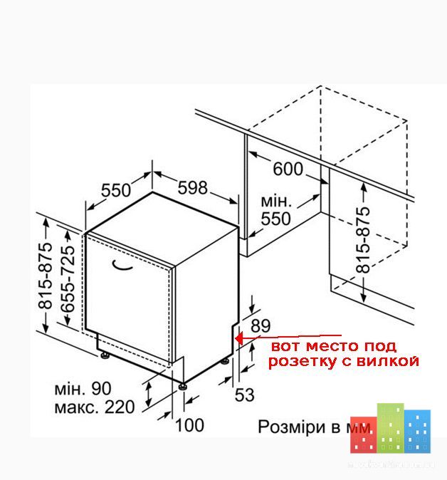

    Могу объяснить такую высоту только для кухни: высота нижних секций 850-900мм, на столешницу ставится плинтус - 30-50 мм. Общая высота порядка 880-950мм. Розетка должна быть чуток повыше. Вот это чуток и получается 1100-1150.
    А плавает эта высота от размеров плитки, которой выкладывается "фартук" на стене. Смысл в том, чтобы место розетки смотрелось не на стыке плитки. Розетки, которые ставятся внизу (под технику) должны быть в пределах 100 от "чистого" (финишного) пола. На картинке показано почему. Во всей встроенной технике есть сзади выемка под прохождение кабелей и трубок подвода воды и т.п. Сама розетка обязательно врезная в стену. Часто бывали случаи, когда техника глубиной 550мм упиралась в розетку с вилкой, и выскакивала из-под столешницы. Технически и это можно решить:), но зачем создавать лишний гемморой?

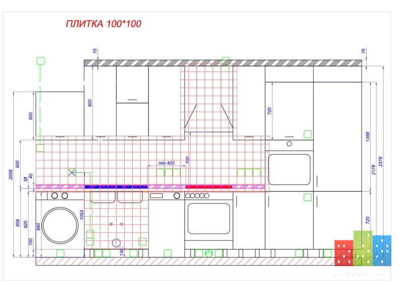

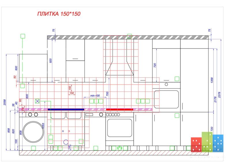

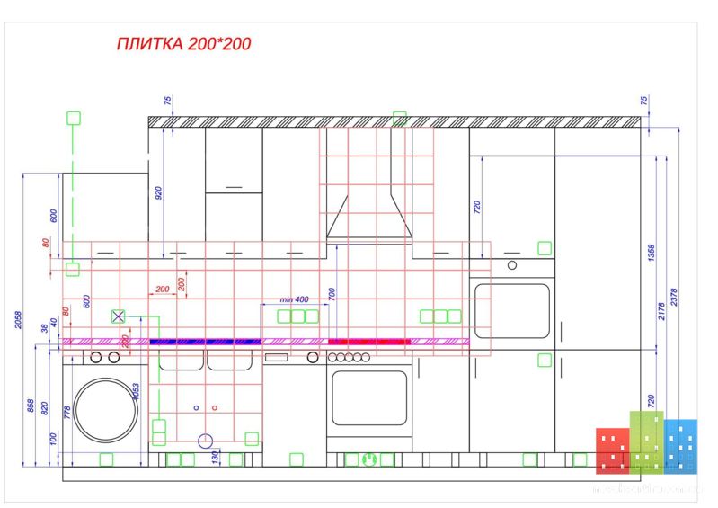

    Может кому пригодится. "Как считать электрику и плитку по феншую".
    Розетки ставятся 1 шт на один вид техники, на схеме указаны возможные варианты местоположения.
    Очень часто новосёлы забывают про розетки под вытяжку и верхнюю подсветку.
    В плитке самый главный смысл, чтобы она начиналась от высоты ~840мм (заходя на минимум 20мм ниже уровня столешницы). Высота самого фартука 600мм (для людей среднего роста). Высота от столешницы до вытяжки 700мм (для людей среднего роста), в этом месте фартук повыше или на 100мм(если вытяжка прячется в шкафчик) или до уровня верхних шкафов(если вытяжка купольная). Плитка может быть выложена выше, чем нижний край верхних шкафов. Также желательно, чтобы плитка была выложена шире, чем размер самой вытяжки.
