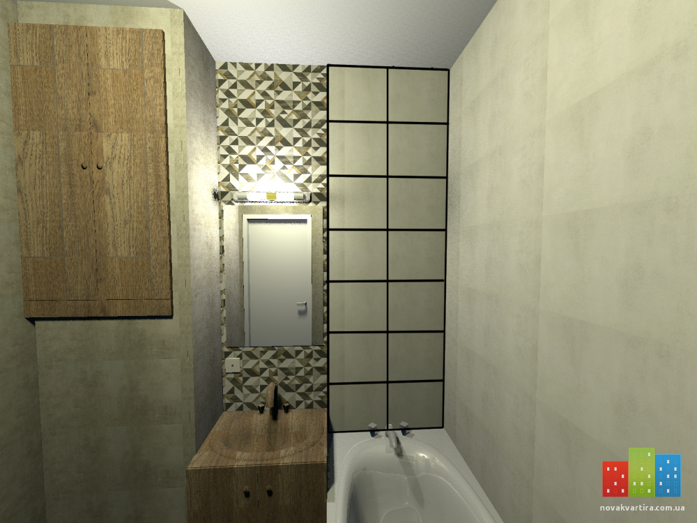

    А почему вы не учитываете швы при раскладке плитки? На шов нужно закладывать от 2 до 3см. Т.е. к размеру плитки прибавляйте ширину шва. И саму плитку нужно рассчитывать при раскладке от центра стены, а не от края к краю, что позволит получить симметричный рисунок, при этом избежать узких подрезок. На узких поверхностях, таких как вентканал, следует делать раскладку со швом по средине, что, собственно говоря, у вас сделано правильно. Единственное, не учтена ширина шва между плитками.
    Соглашусь с Сергеем, что на малой площади, облицованной полностью плиткой, лучше использовать светлые тона настенной плитки, что визуально расширит помещение. Так же, на малых площадях не рекомендуется крупноформатная настенная плитка, так как она зрительно очень сужает помещение.
  2. Игорь+Наташа
    Плиткумв живую конечно видели. Фотография стенда с ней чуток выше по странице. Белой будет оформлена вся область ванны. Остальное темно серая и декор. Плюс будет довольно мощный потолочный светильник.
    Потому что при моём размере плитки, швы никоим образом не влияют на картину раскладки. А их количество в ряду минимально. Т.е. если взять шов 2-3 мм, то на моей стене суммарная ширина швов будет не более 1 см.

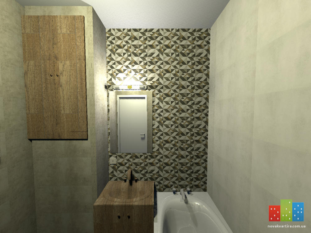

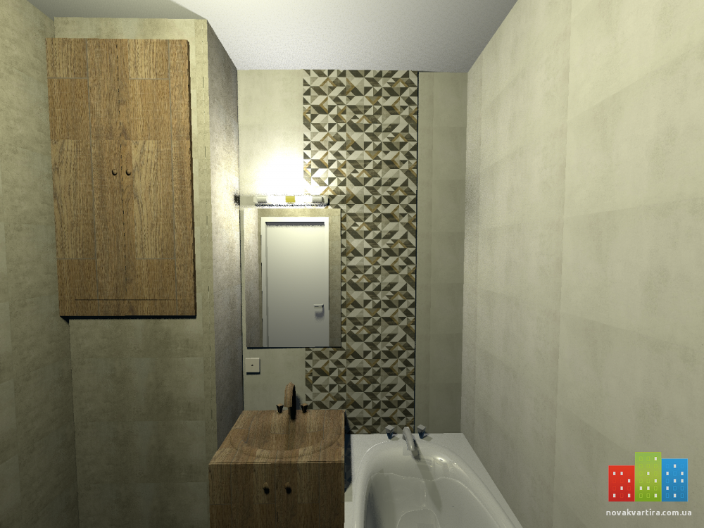

    Посмотрите внимательно на раскладку возле умывальника, как вы себе представляете раскладку от центра если на стене помещается 2 полоноразмерных плитки, одна из которых декор в ширину умывальника.
    По вашей логике тогда должно быть вот так.
    Единственный вариант, это заложить всю стенку декором.
    Возможно, но светлой как и писал у нас половина, ею оформлена вся ванная. С другой стороны серая темнее. Но это вопрос вкуса.

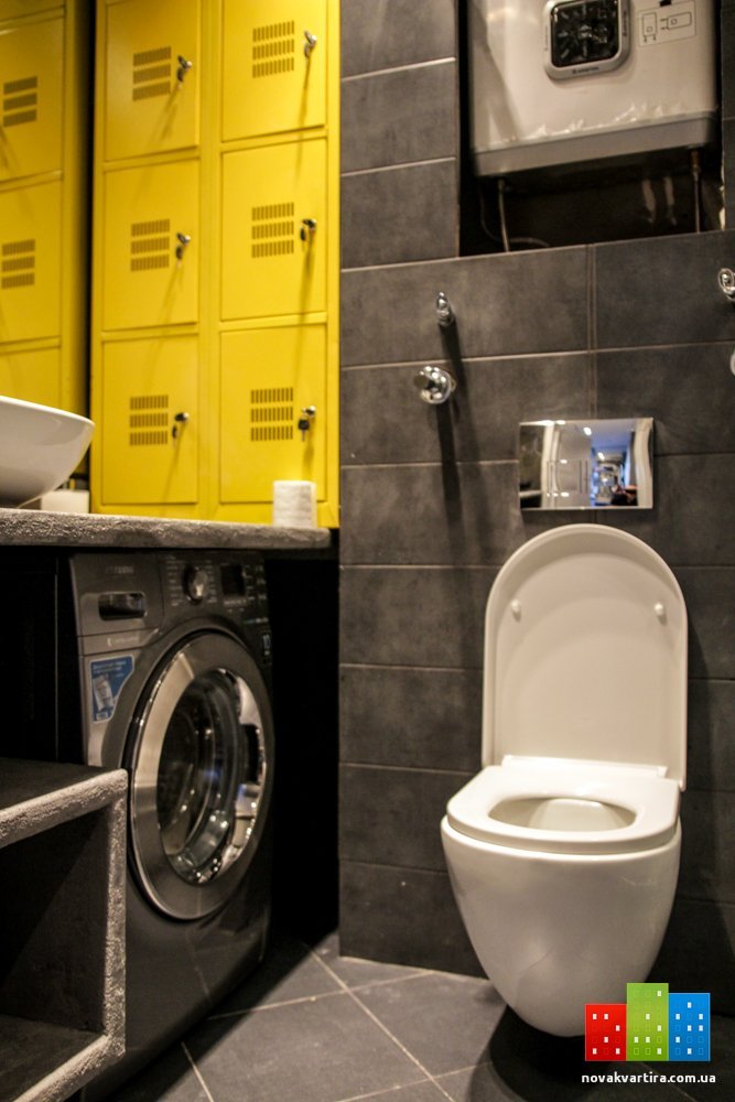

    Вот пример маленького сан узла сделанного Алексеем для ребят. Для кого-то это темно, а как по мне очень стильно и в тему. Так что тут уж кому как.

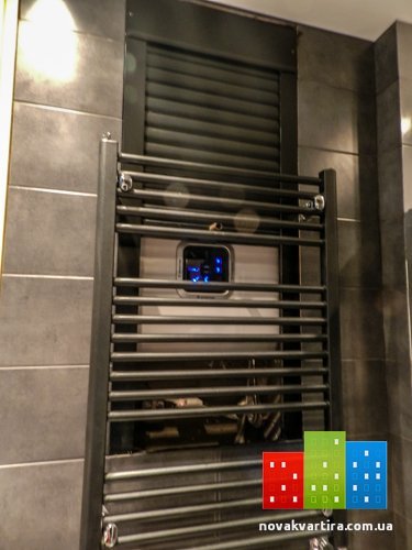

    У нас около 3,5 м, но он у нас еще и неправильной формы. При этом в санузле находится ванная, унитаз, умывальник с зеркалом над ним, стиральная машина, бойлер и небольшой полтенчик. Изначально я ставил задачу просто влесть туда - чтобы это хоть как-то влезло. И попутно старался, чтобы визуально это не так сильно давило. С материалами сильно не изголялся, т.к. понимал, что никого таким санузлом удивить не получится. Сейчас же, на удивление, всем, кто заходил в квартиру, нравились наши кухня и санузел. И что удивительно (для меня теперь), в санузле получается вполне комфортно находиться одновременно 3-м людям. Я изначально старался, чтобы хотя бы одному там нормально было.
    А что касается полотенчика, то у нас тоже примерно такой. Для сушки чего-то нам его тоже вполне хватит, но если задача стоит быстро прогреть ванную, то его мощности просто не хватит.

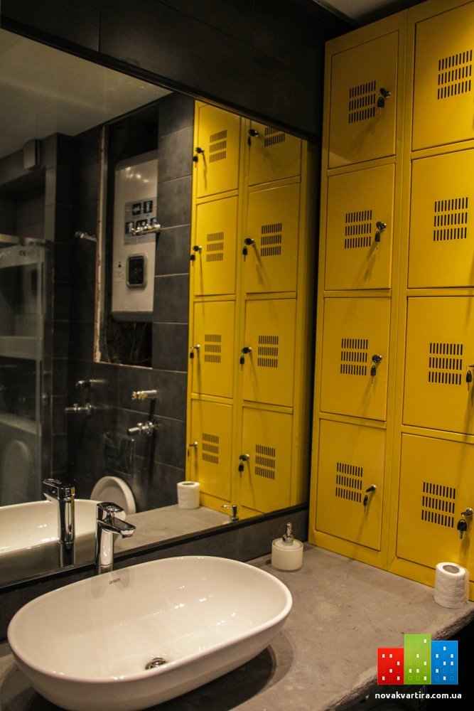

    Там этот недостаток решили компенсировать за счет достаточно большого зеркала над умывальником. В сочетании с желтыми яркими шкафчиками оно расширяет пространство. Эти желтые шкафчики притягивают на себя внимание и создают акценты. И уходя вдаль они зрительно увиличивают пространство. Может конечно это так сфотографировано там, и подано у Вас, но по визуализации у Вас ситуация отличается, на мой вкус.

    Вы влоб не сравнивайте все таки эти решения. Они не идентичны по цветовому решению. Там идет достаточно темный фон (темнее Вашего), а по нему идут яркие акценты (ярче Ваших). А выиграшно это все смотрится за счет зеркала. Если сделать зеркало во всю стену, то может вообще сильно раздвинуться пространство.
    Вот Вам еще подобный пример. Здесь одной из функций черного фона является скрыть детали, которые бы показали границу воображаемог и реального - получатся такая себе яркая дыра в темноте, что для восприятия вполне естественно и глаз не чувствует обмана. А большое количество мелких контрастных деталей, отражающихся в зеркале тоже дают ощущение пространства.
