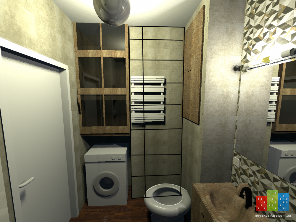

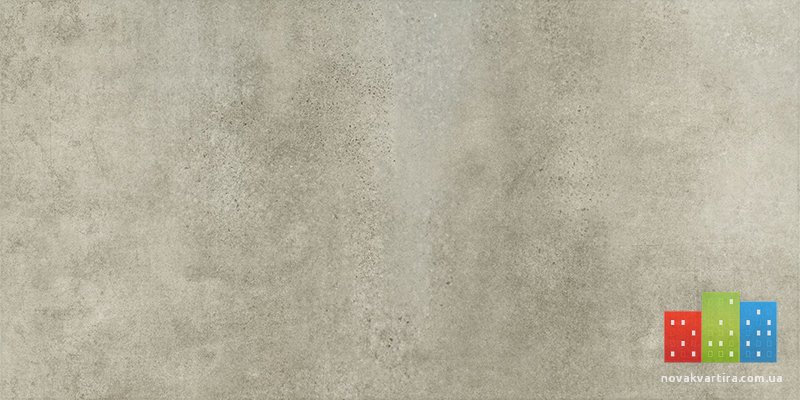

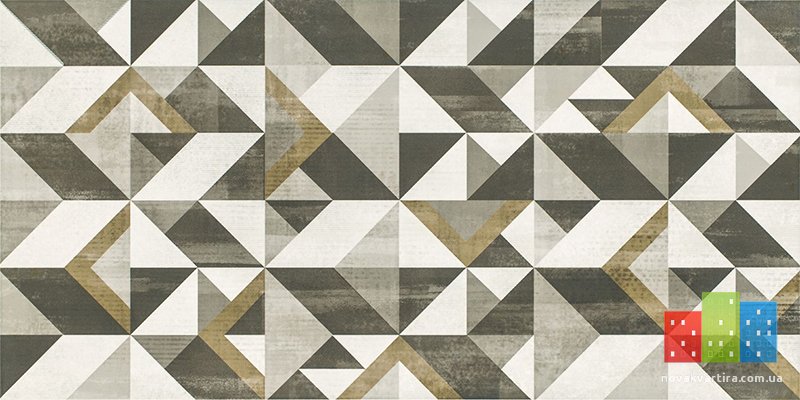

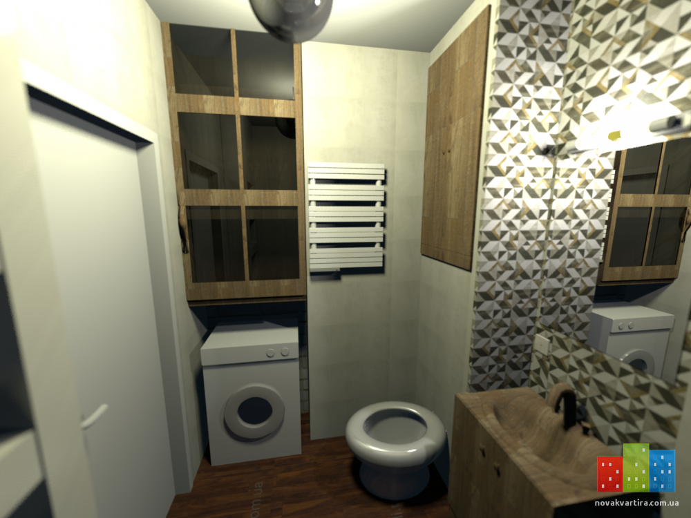

    Кафельная плитка.
    Наверное самый сложный момент в оформительском решении, так как вариантов уйма, формы, размеры, цвета и стоимости. Решили остановиться на польском производителе Рaradyz. Самое спорное решение это размер плитки, остановили свой выбор на довольно крупной, для санузла в 4 м2 30х60 см. Коллекция Еnya.

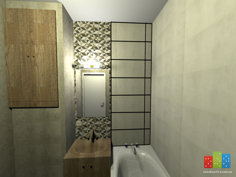

    Три типа плитки на стенах.
    Декор и два цвета (белый и серый). Левая часть ванной комнаты будет серой, сама ванна будет оформлена белой.
    На 3D этого особо не видно, поэтому не обращайте внимания.
    enya_bianco_stena_1087280.jpg enya_grafit_mix_stena_1087283.jpg enya_grafit_stena_1087281.jpg

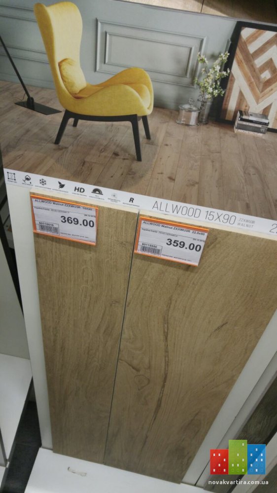

    На пол рассматриваем плитку с рисунком под дерево.
    Возможно что-то такого. 45х45
    Или такое. 45х45
    Есть ещё не плохие варианты у Zeus
    Плитка в живую, на стенде.

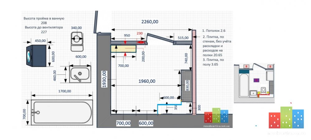

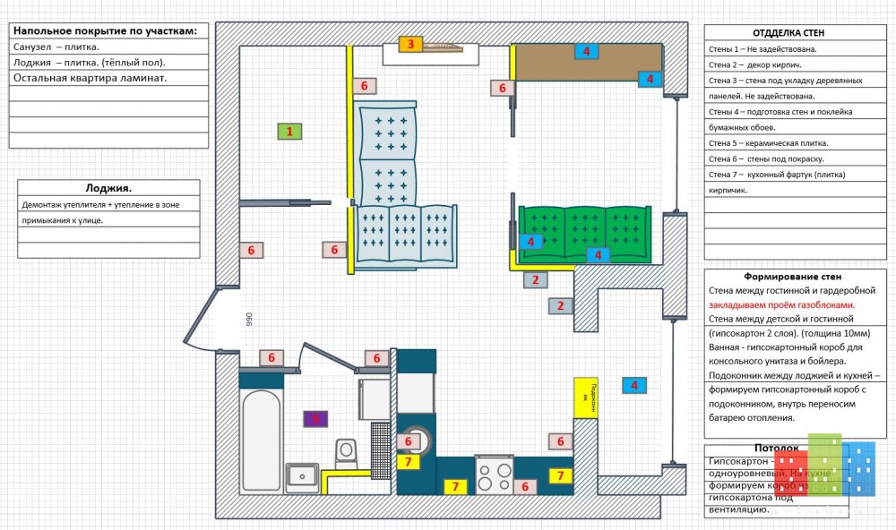

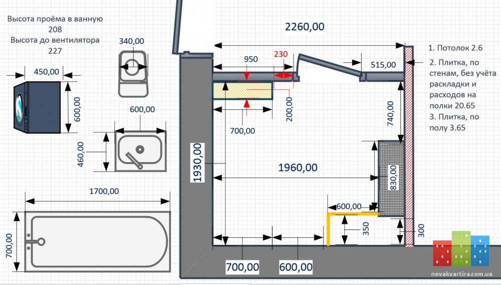

    Можно выложить план сан.узла с проставленными точными размерами? Особенно интересует зона с вентканалом, его ширина. Настенная плитка красивая, а из наполных понравилась больше в первом варианте, но нужно смотреть, чтоб у нее перекликался оттенок с мозаичными элементами. Укладка плитки в размере 30х60 обойдется дороже, чем 20х30 или 20х20. Плиточники, как правило, отталкиваются в ценообразовании от размера плитки, а не только от сложности укладки.
  13. Игорь+Наташа
    Да, вот план сан. узла. Но размеры стен черновые.

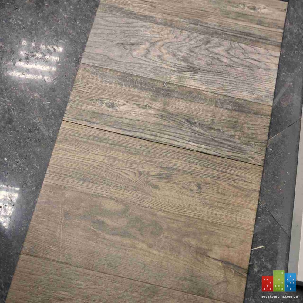

    Вторая плитка это болгарская Kai https://plitka.ua/catalog/collections/madera_kai_group/
    Но на рекламном фото она странно выглядит.
    В реальности она такая.

    Судя по вашим расчетам, не учтен реальный размер стен, после выравнивания, с учетом толщины плитки/клея. Тем более, если вы еще не проверяли с мастерами саму ровность стен, от которых зависит толщина слоя выравнивающей смеси. А из чего у вас стены в сан.узле, есть возможность заштробиться при монтаже водоразводки? От этого очень зависит реальная площадь помещения, так как если разводку можно будет пустить только по стенам, без штробления, то это отразится на площади в сторону уменьшения. Под инсталляцию достаточно 240-260мм( сама инсталляция + толщина короба из влагостойкого гипсокартона), а не 350мм. Не нужно терять 8-10 см в пустоту.
    Сама планировка без вопросов, так как все на своих местах. Понравилась и раскладка плитки, без перегруза декорами, которые так полюбляет народ.
    Надо же, болгарская плитка. Никогда не встречала, если честно. Дизайн и цвет ее, кстати, очень нравиться, гораздо больше польской напольной.

    Да вы правы, на плане чистовой размер стен не учтён, но при предварительном планировании старался учесть, в любом случае строители будут учитывать чистовой размер при установке инсталяции. По расстоянию от стены, да инсталяция много не требует, но короб в который она ставится будет многофункциональным, и его размер диктует, бойлер находящейся так же в этом коробе и сантехнические коммуникации. Стены несущие кирпич, поэтому трубы будут вштроблены. Ванна будет стальная поэтому ставится вплотную к стене, под плитку.
    По плитке, да, болгарская понравилась, но настораживает их фото с укладкой, выглядит слишком рябой, возможно в упаковке каждая плитка отличается по тону, и есть более контрастная чем я фотографировал. Но она нравится более благородной текстурой дерева, в польской она более попсовая.

    Отлично, что кирпичные стены, так, как штробление стен под монтаж труб снимает проблему с уменьшением площади. На цементно-песчаную штукатурку + толщину плитки с клеем заложите 30мм по каждой стене, и уже от этих остаточных размеров площади просчитывайте размещение сан.тех.приборов.. Для более точного расчета, конечно, нужна толщина самой плитки, толщина штукатурки, которая зависит от состояния стен и кол-ва слоев для его выравнивания. Но, на данный момент, можете брать за основу как минимум 30мм готовых стен с уложенной плиткой. Кстати, на заметку: профессиональные опытные монтажники сан.тех.оборудования всегда требуют подготовленных стен, т.е. оштукатуренных, для точного расчета и последующего грамотного монтажа систем водоснабжения и канализации. Они никогда не приступят к работе на неподготовленных стенах - это табу для них.
    Эта болгарская плитка, как по мне, даже на фото совершенно не выглядит рябой. Наоборот, имеет вид состаренного дерева с шикарной текстурой. Она должна отлично подружиться с польской настенной, которую вы выбрали. Собственно говоря, эта болгарская плитка подружится с любым цветом плитки на стенах.

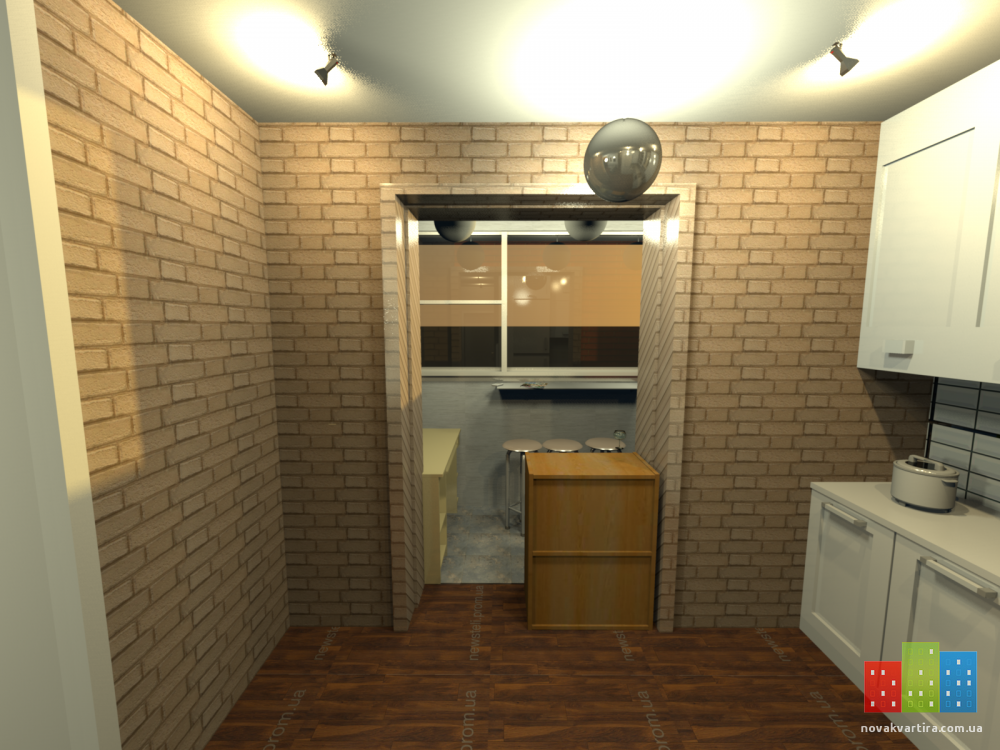

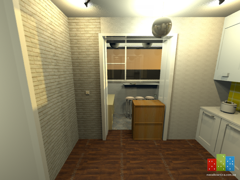

    После общения с архитектором, было принято решение продлить кирпичную стену, на кухне, до конца, так же и откосы делать из кирпича. Аргументом было то, что в архитектуре нельзя обрывать стены, как у меня было в начале, кирпич заканчивался у начала проёма.
    Было
    Стало

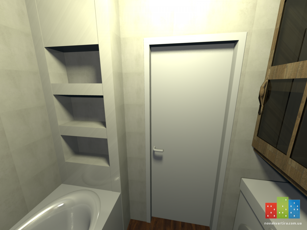

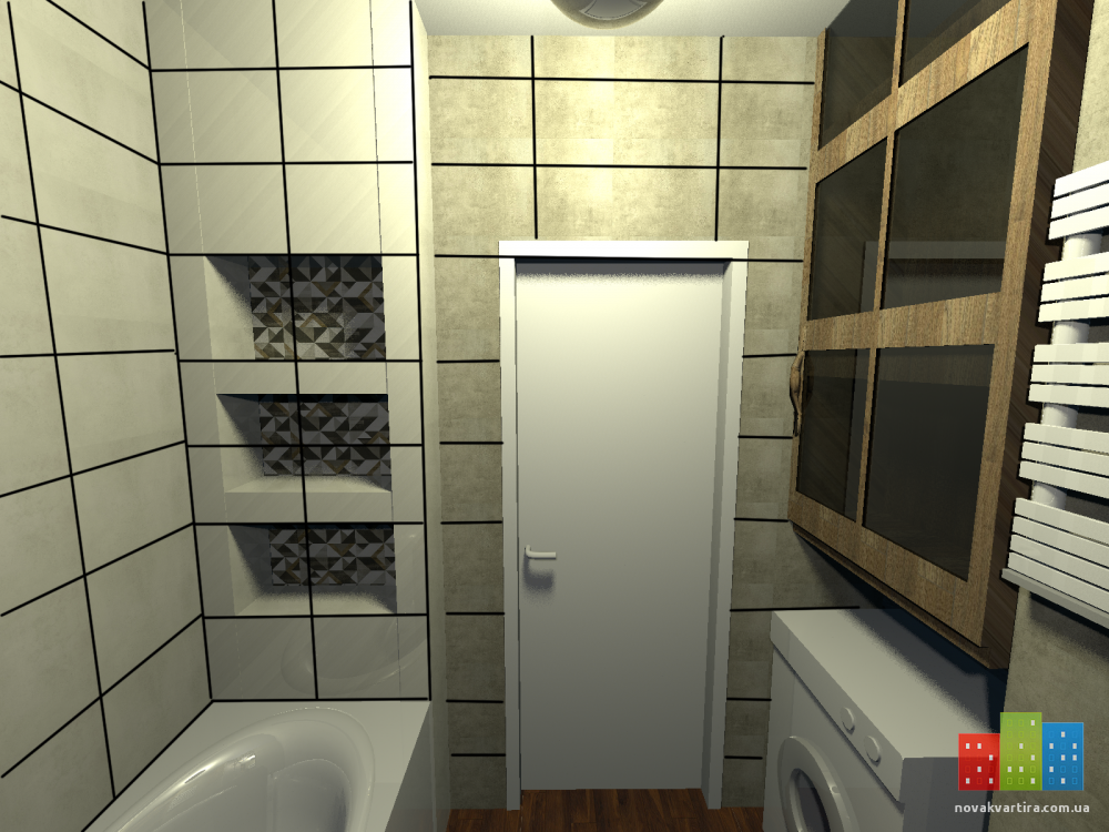

    Раскладка плитки. Перебрал много вариантов программ по раскладке плитки, но в итоге пришёл к рисунку карандашом, как оказалось, самый удобный для меня способ, особенно при сложных формах помещения.
    И с чем я столкнулся, конечно же, с проблемой большого формата плитки. Но честно говоря это вряд ли нам помешает выбрать плитку которая нам понравилась. В чём суть проблемы большой плитки, в малых помещениях, вам реально очень трудно избежать малых подрезов или квадратов с перерасходом плитки.
    Пример, длинна стены от короба 130 см. из них плитка шириной 60 см. прекрасно укладывается на короб который так же 60 см. на стенку умывальника 60 см. но дальше начинается проблема, так как ванна 70 см. , а плитка 60, вот и получаем либо подрез 10 см, либо по Земскому две плитки по 30х32.5 см. собственно на этом варианте и остановились.
    То же самое происходит со стеной-вентканалом, её ширина около 80 см. и в данном случаее подрез был бы уже 20 см. или 2 плитки 30х40 см.
    Стена за стиральной машиной 70 см., будет или так же разделена на 2 плитки по 30х32.5, или будет малый подрез сугубо для экономии так как там особо видно не будет.
    Стена с полками , противоположная у ванны будет так же квадратами.
    По сути, в ванной комнате 8 основных участков стены (боковые части не считаем) Из них 4 облицовываются полным размером плитки и 4 дроблёной на почти квадраты, что конечно не лучший вариант, но уж больно не хочется искать альтернативу, меньшего размера или делать с мелкими подрезами в угоду большой плитке, хотя не исключаю, что возможно решим делать с подрезами. Пока думаем. Хотя есть запасной план, в коллекции есть прессованная мозаика 30х30

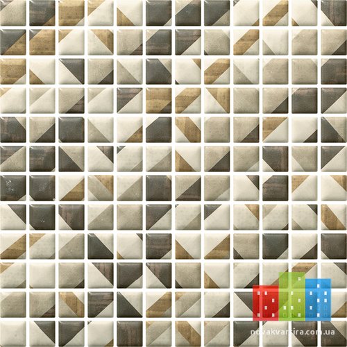

    enya_grafit_mix_mozaika_prasowana_298x298.jpg можно конечно её пустить вместо подрезов. Но есть риск получить колхозный набор декоров.))

    А не пробовали ли сделать больше светлых вставок? Просто в небольшом помещении преобладание темных элементов зрительно уменьшает пространство. Мое ИМХО, такие тона очень выиграшно смотрелись бы в просторном санузле или хотя бы среднем - от 5 м. Или это на визуализации только так оно смотрится, а в действительности если добавить больше света, то все будет более светлым и радостным? Вы вживую смотрели эту плитку?
