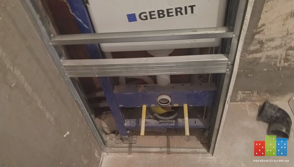

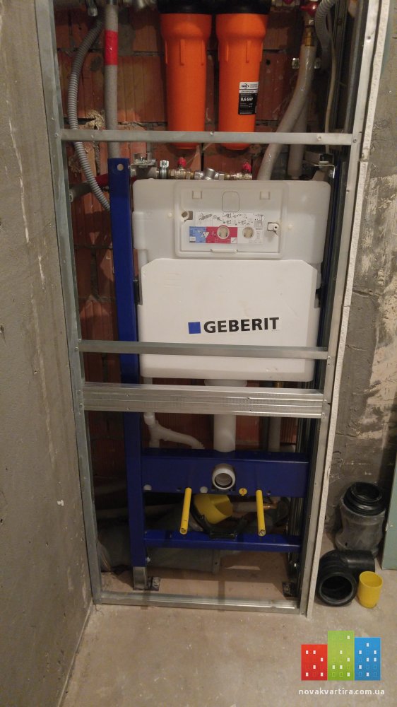

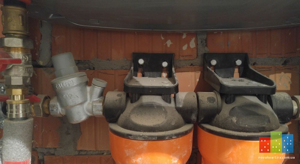

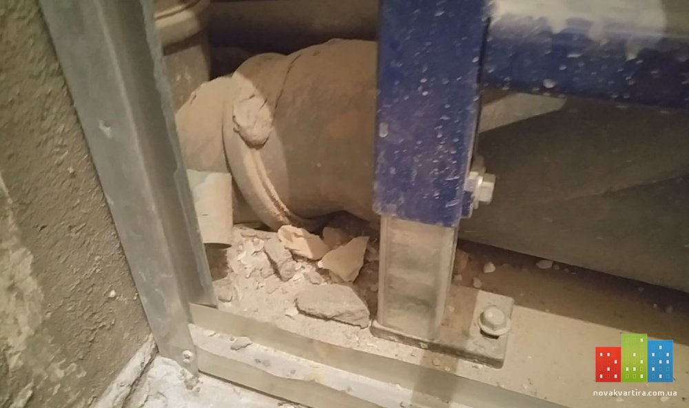

    По сути им нужно подкорректировать:
    1. Возил, друга архитектора, он сделал замечание выводу по стиралку, что с таким выводом труб она к стене не станет.
    2. Самый хит, это гениальное творение, заход трубы по диагонали в короб, они раскидовали трубы до короба и не учли его размеры. А внутри там прижимать её некуда мешает труба слива, нужно разбирать короб для доступа к трубам и присоединять ещё небольшой элемент трубы, или перекладывать трубу.
    3. Ещё просил металлические крепежи на фильтры, уже два месяца едут)) А деньги 300 грн. взяли))

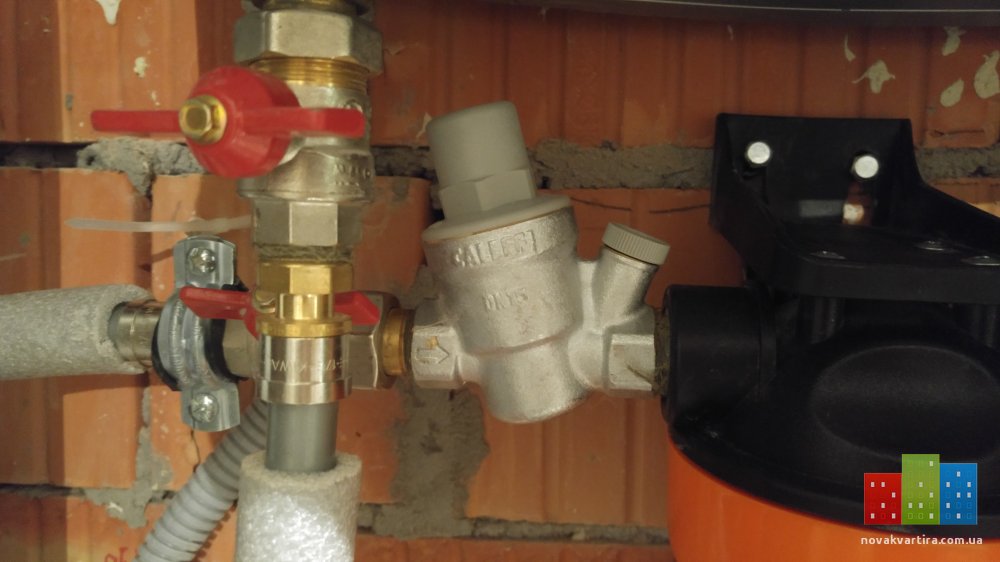

    4. Редуктор установили вниз, мол какая мне разница, его же я не буду регулировать))

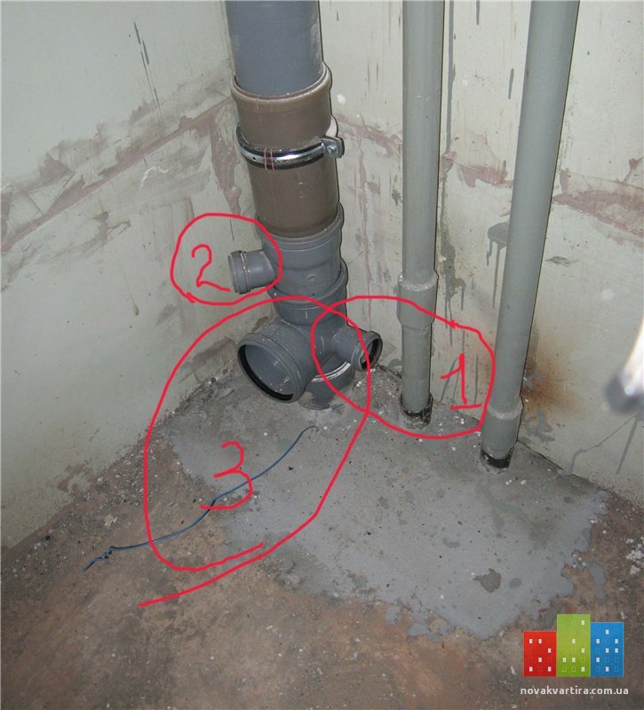

    Накосячить можно в самых неожиданных местах. Например, я считал что продумал все: и трубы рехау (которые при наличии инструмента собрать может даже обезьяна), и коллекторная разводка (все соединения выполнены в сантехшкафу, и даже если что-то потечет - к этому чему-то всегда будет доступ), и свое видение водораспределительного узла с фильтрами, редуктором и бойлером, подробно описанное и разрисованное. Но вот не учел я, что сантехники могут при замене канализационной трубы НЕ УСТАНОВИТЬ заглушки на нее, не учел. При проверке вообще не обратил на это внимания, за что и поплатился подтоплением 2 соседей снизу. Правда, к чести Компании, все расходы соседям были компенсированы, а у меня на объекте после этого сменилась очередная порция сантехников :)

    Заглушки? Я конечно не менял канализацию, поэтому смутно представляю, где там можно с заглушками накосячить и где они вообще находятся.

    Ага, это когда на стояк канализации ставят такой типа "разветвитель", от которого идут 3 вывода под различные устройства. И получается, что центральный вывод на туалет был закрыт заглушками, а 90 градусные боковые выводы - нет. Я и не догадался посмотреть в ту сторону, вообще такой лажи не предполагал. Соответственно, когда соседи выше по стояку спускали воду, часть воды как-то отбивалась от стенок трубы и попадала ко мне в квартиру, и по щелям стояка спускалась ниже к соседям. Особенно эпично это выглядело у соседа 2 этажами ниже, когда из отверстия вентиляции на кухне стала сочиться вода...

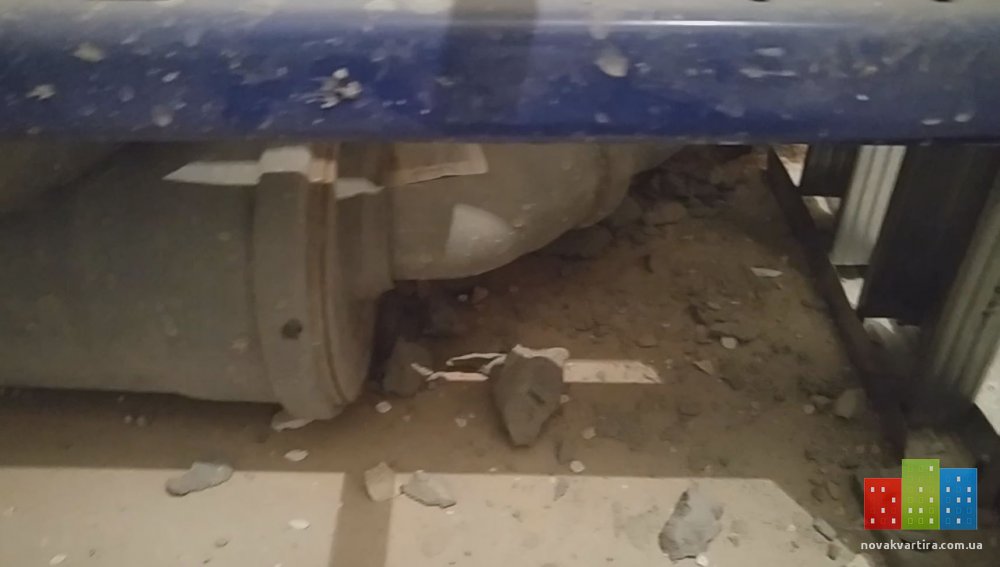

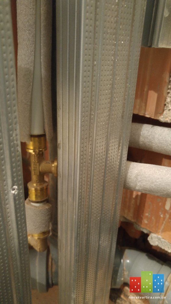

    Кстати ещё один хит от гипсарей. ))))
    Они зажали провод от бойлера между профилем и крепежом инсталяции. Он теперь просто от туда не вынимается, щель в толщину провода.
    Гениально, т.е. они по сути оставили открытым центральный стояк.

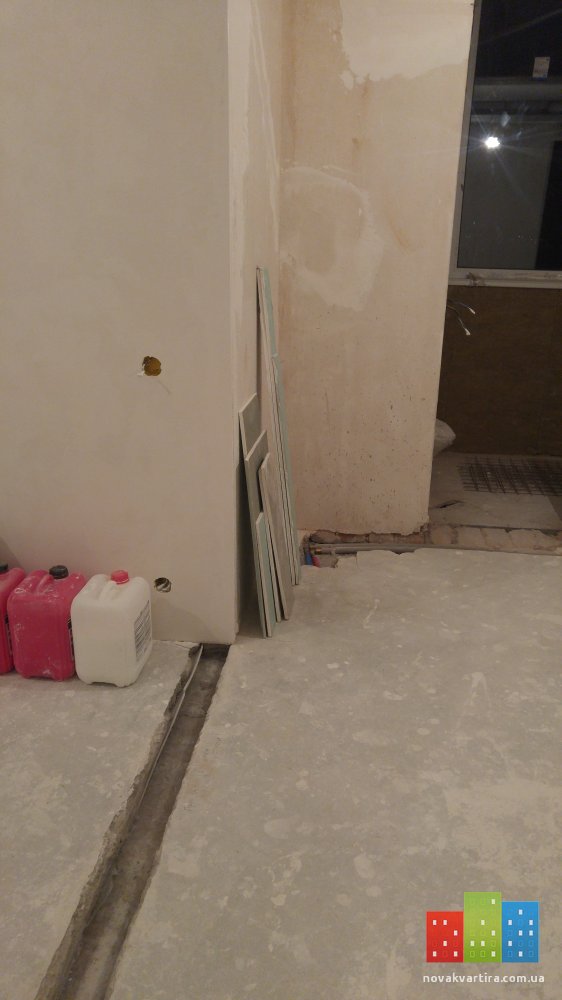

    Ещё покажу, одну глобальную вещь, отношение к чистоте на объекте у людей.
    К примеру в таком состоянии зашили короб инсталяции.
    Пыль, камни и т.д.
    В итоге плюнул, купил себе за сто с лишним долларов кёрхер + тряпка и всё поубирал. По всей квартире.
    20170518_220310.jpg 20170519_211807.jpg 20170519_211819.jpg 20170519_211854.jpg
    Кстати, ещё один пример пользы от пром. пылесоса.
    Пример штробы после демонтажа стены, они реально бы в этот мусор и песок заливали стяжку.
    А вот после пылесоса.
