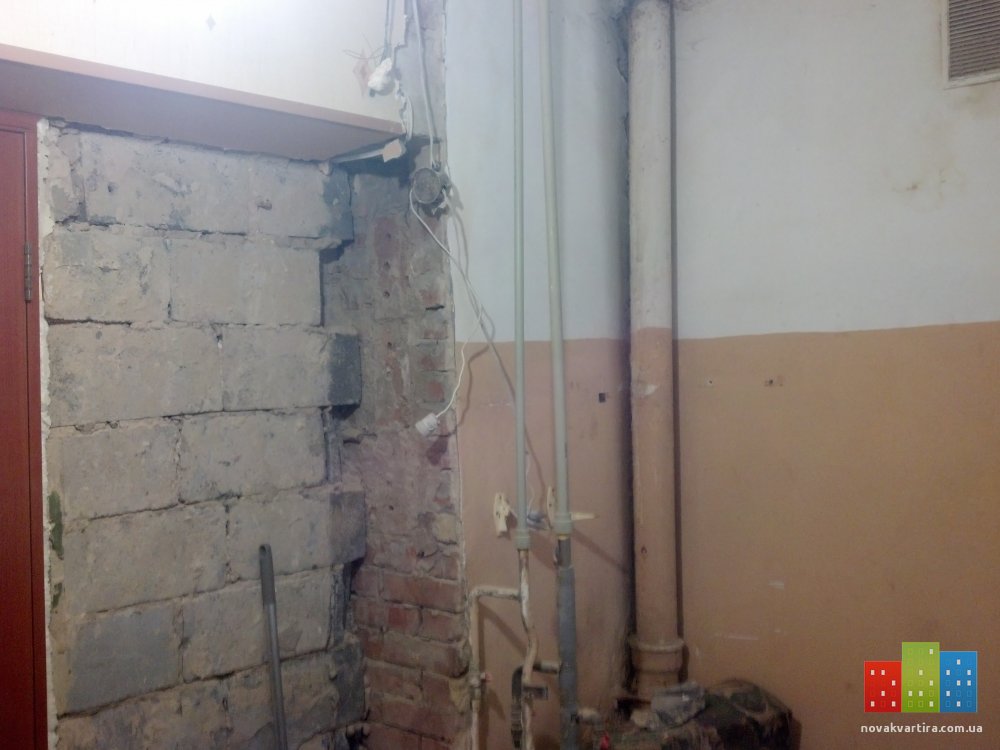

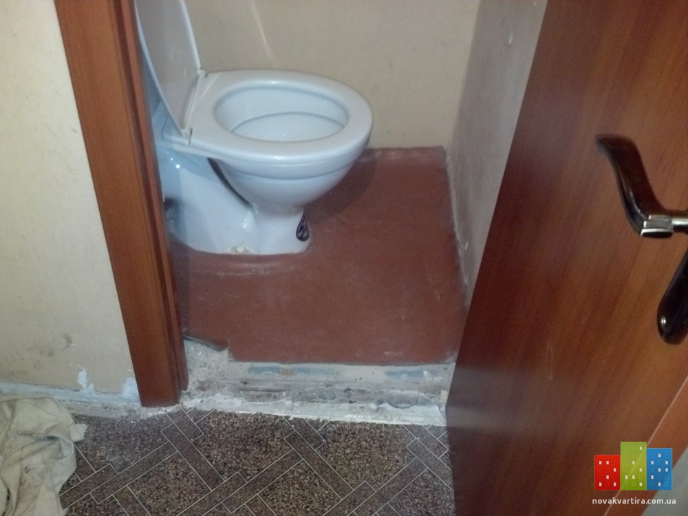

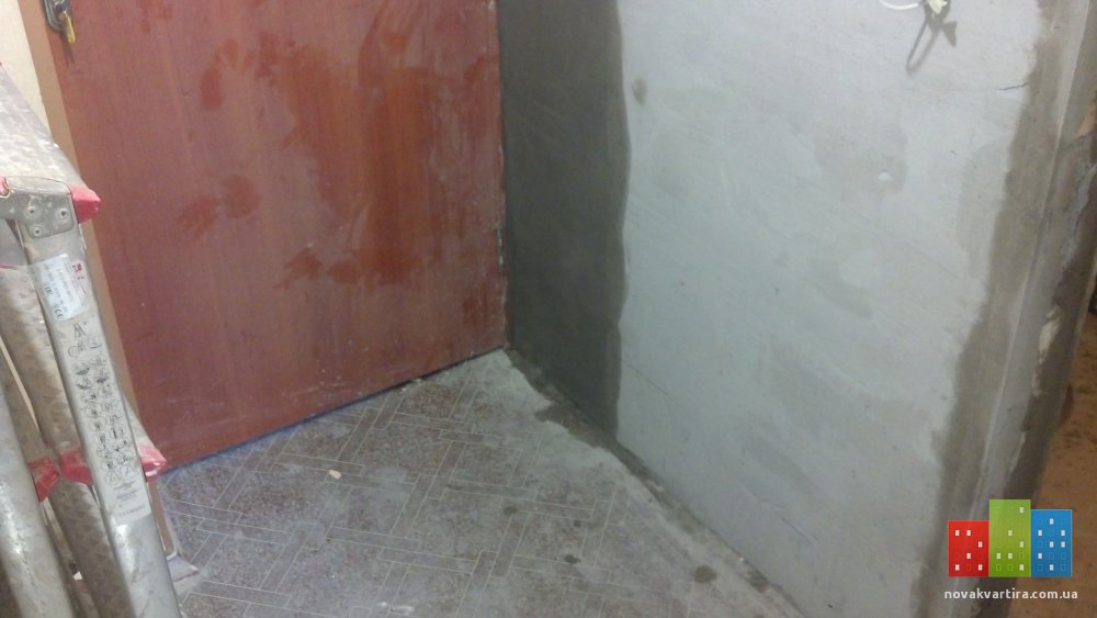

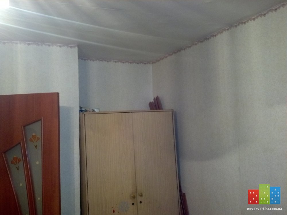

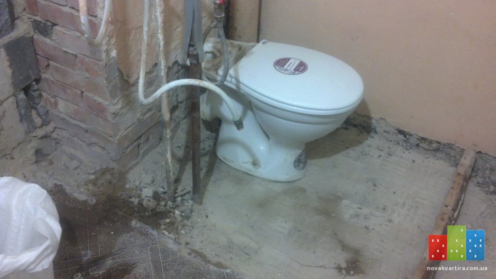

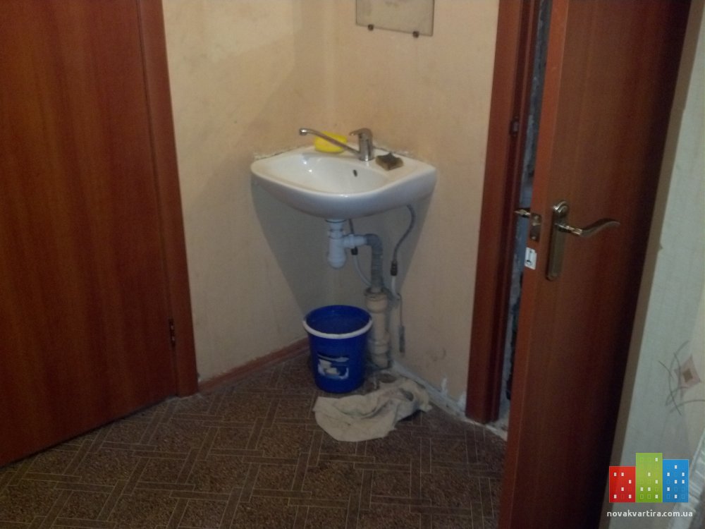

оказывается есть не только новостройки, но и вот такие условия для жизни. потому что 1к это назвать тяжело, назову это 0.5к. комната в коммуналке моих знакомых. план работ следующий. перепланировка санузла (из 0.8 кв.м делаю 2.4 кв.м - переносим стены). новая электрика. подвод воды горячая/холодная, слив. вся старая штукатурка - на подсыпку. стены под обои под покраску. потолок натяжной. оригинальная планировка имеет вид стояк - чугуниевый, отвод под унитаз ест тоже. из него идет отвод под умывальник. все это было под отрицательным углом слива. имело трещину, и... далее опускаю комментарии. трубы подвода воды гор/хол металлические, произведенные во времена мощного производственного роста союза в послевоенные годы. бомба замедленного действия с очагами коррозии наружу и латочным ремонтом. полная печалька.

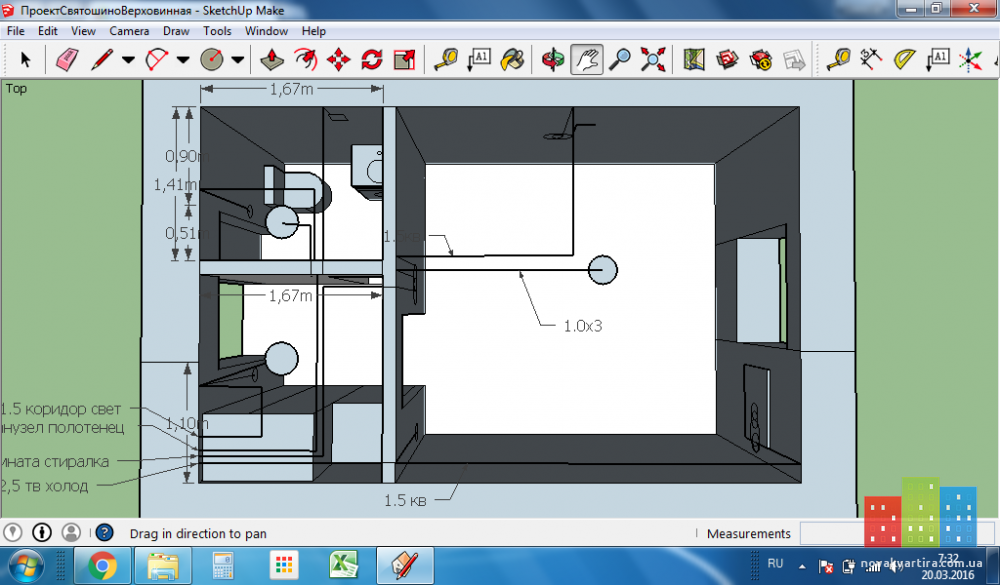

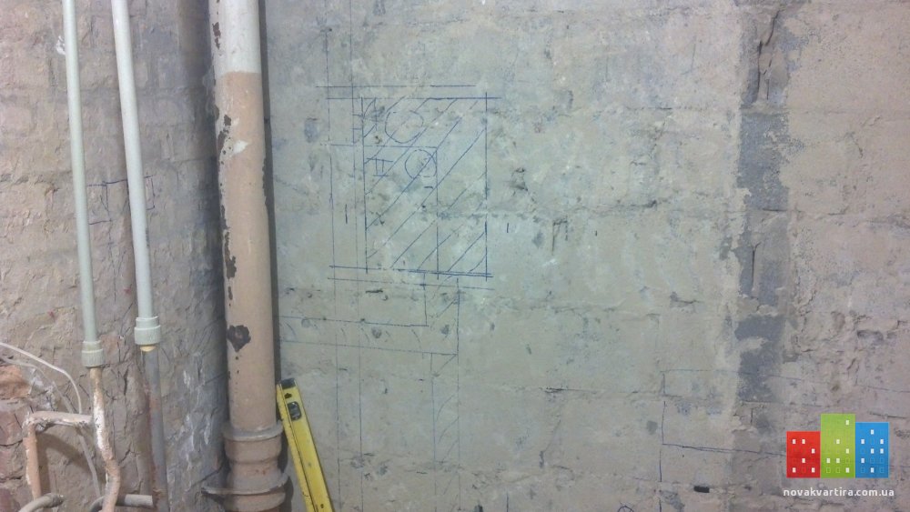

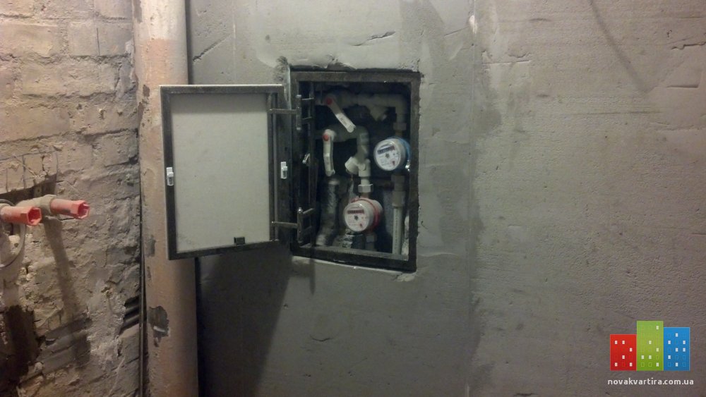

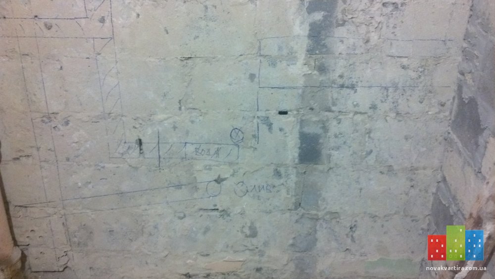

новая планировка стиралка в углу, над ней умывальник. ванну всунуть некуда, делаю поддон душа. все трубы прячу в стену. ревизионный люк нажимной, под ним группа учета воды.

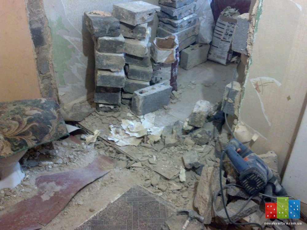

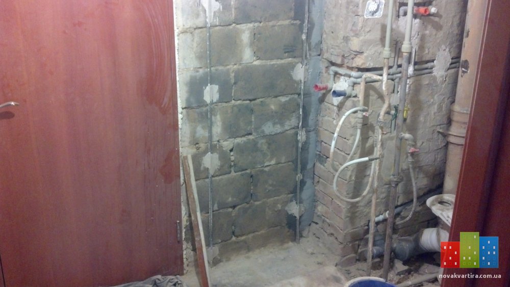

снос стены санузел/комната/коридор. перегородка из шлакоблока. блоки отделялись друг от друга без особых усилий. штукатурка отваливалась пластами.

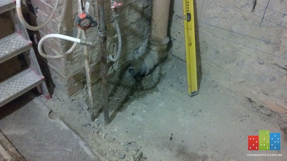

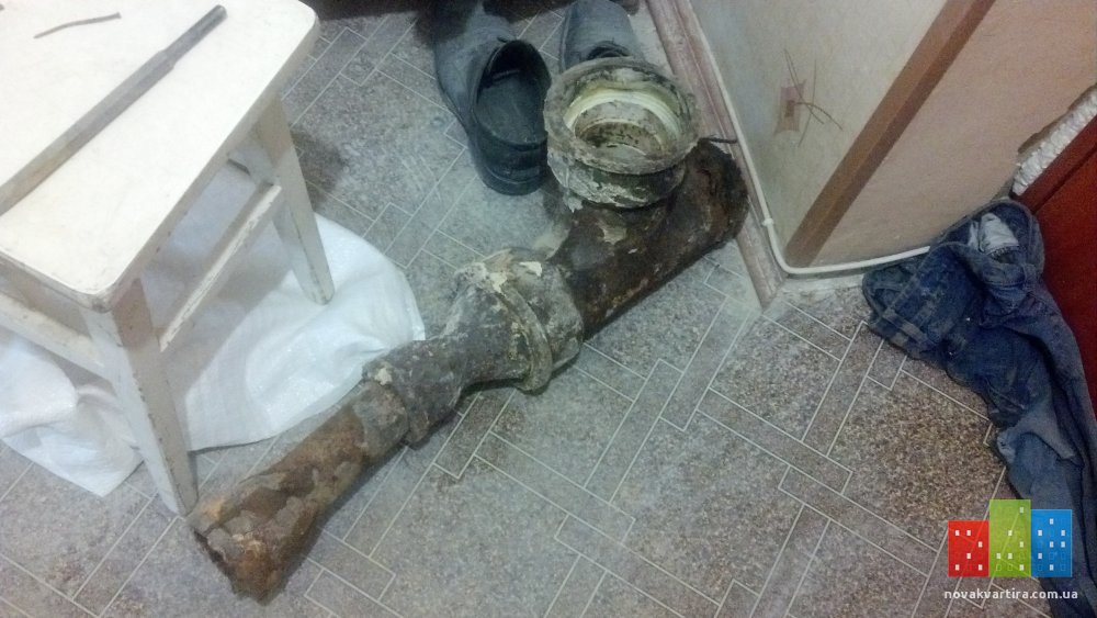

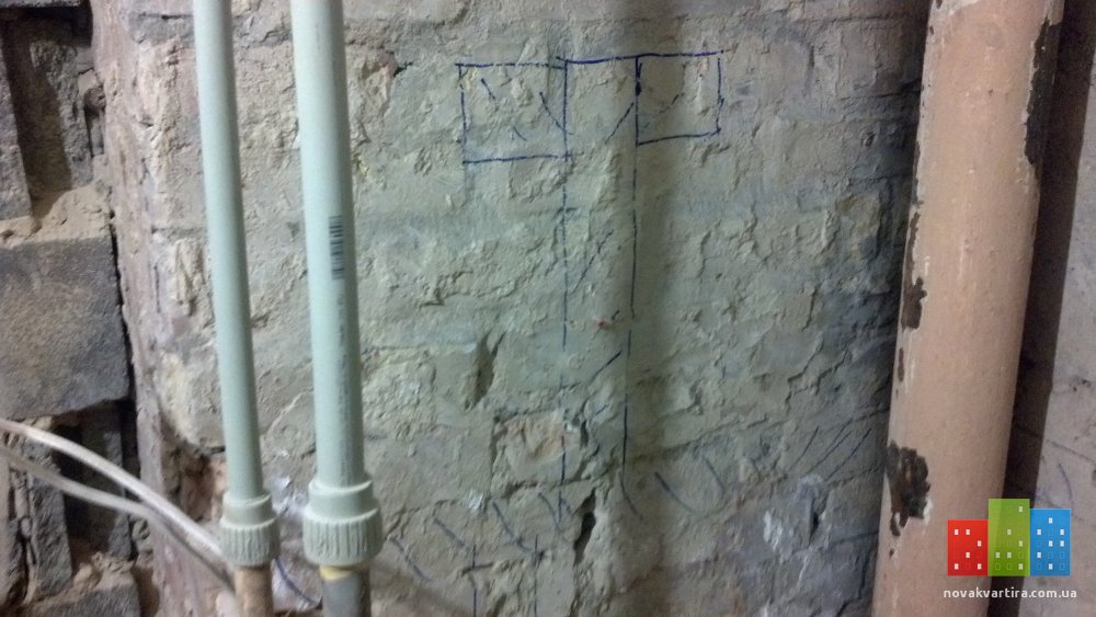

демонтаж чугуниевого отвода унитаза и умывальника. каких-то пара часов и я его снял... кроме того, что он стоял под обратным углом, был еще и треснут. часть прелестей соотв просачивалась под стяжку пола. аромат неописуемый...

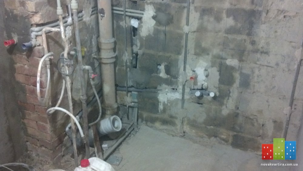

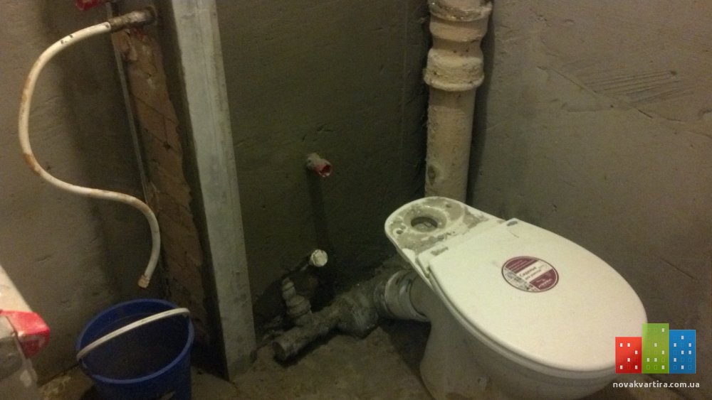

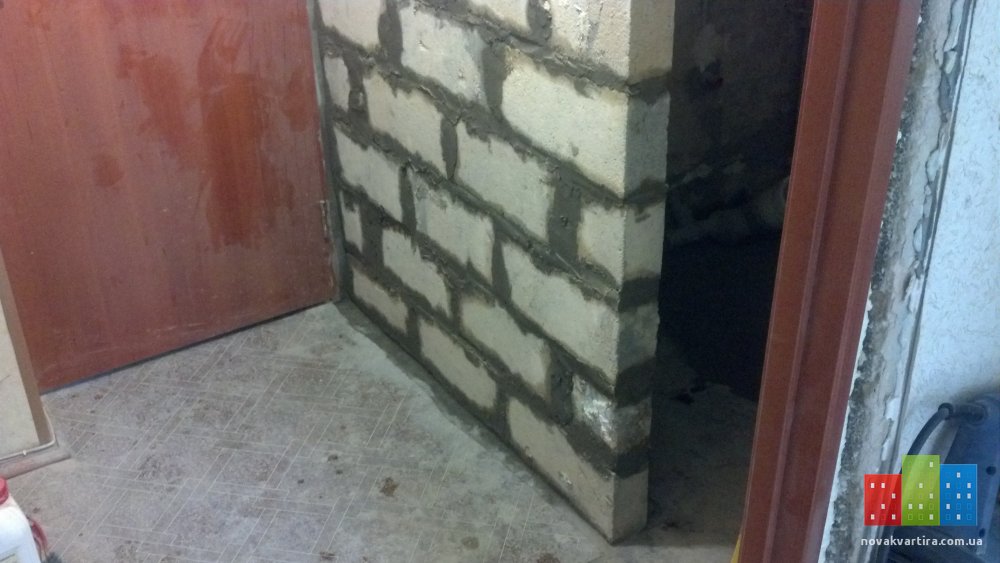

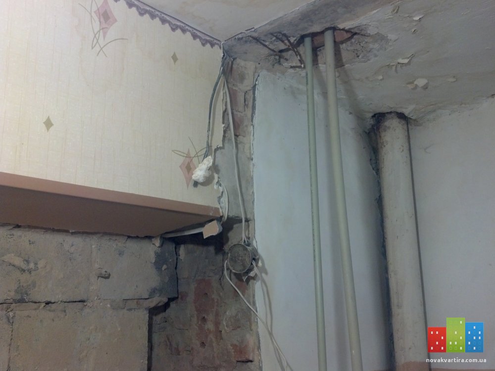

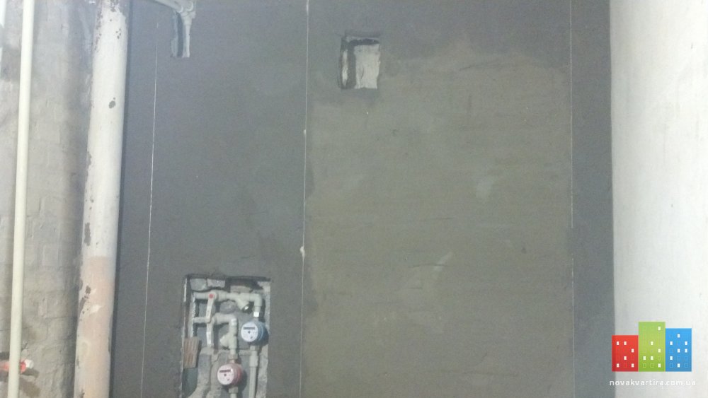

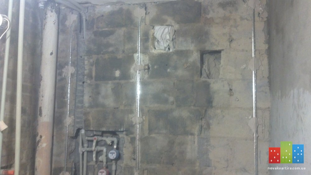

врезка подвода воды к соседу сверху и снизу было стало с водяными коммуникациями закончено, далее монтаж оставшейся стены, немного электрики и отделочные работы. это по санузлу.

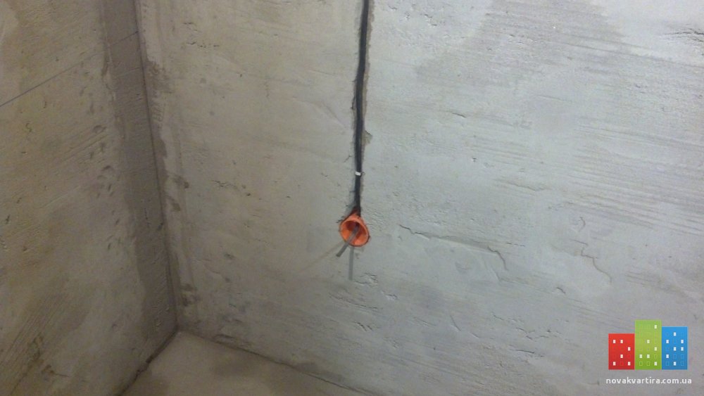

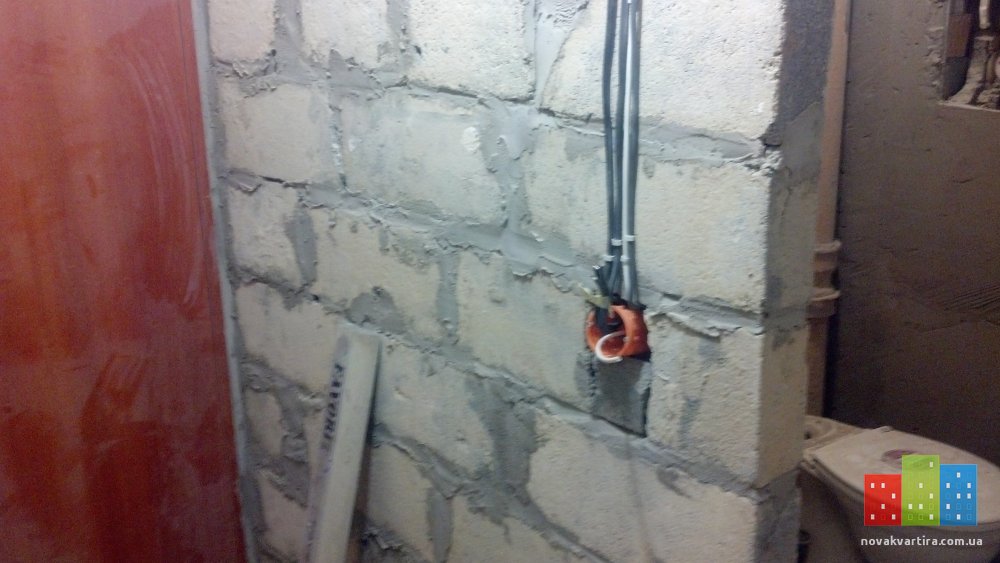

провел новую проводку в су. распредкоробка в подрозетнике выключателя. там двойной подрозетник. здесь будет душ

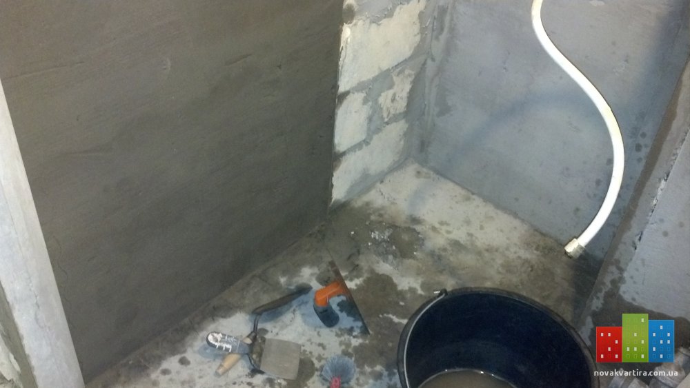

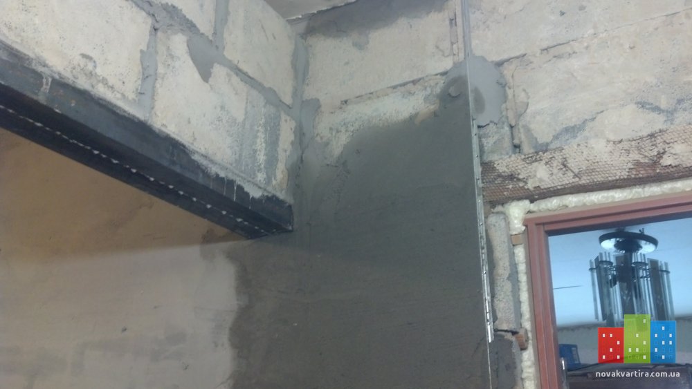

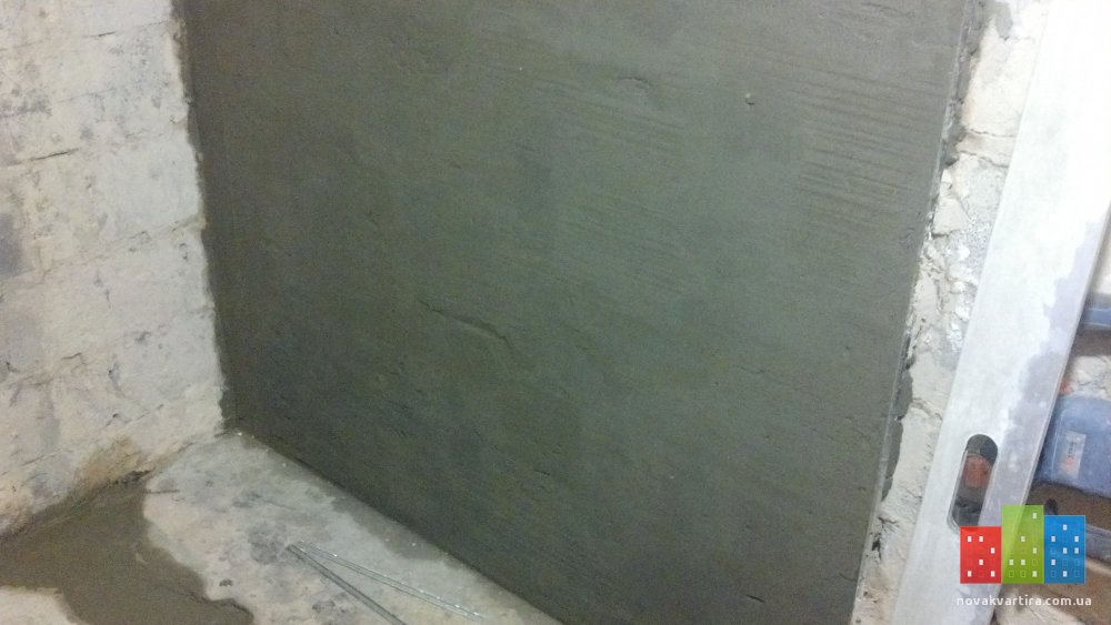

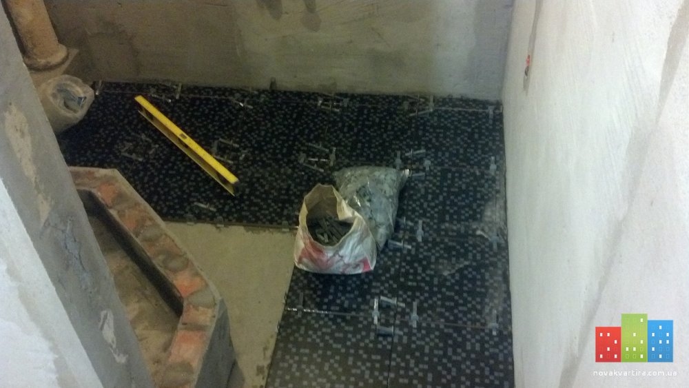

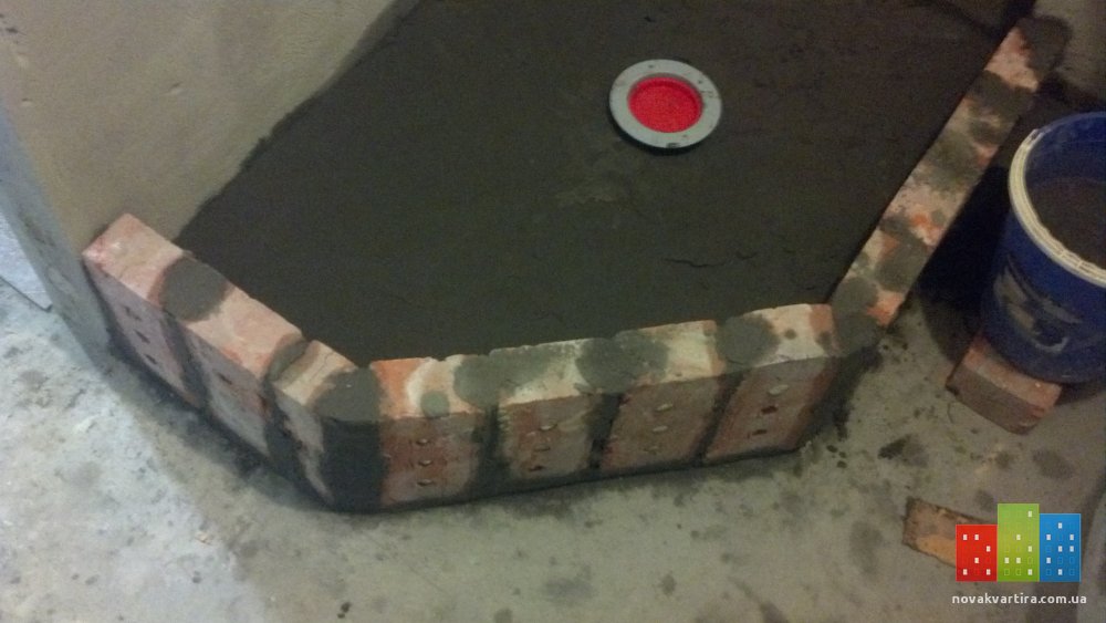

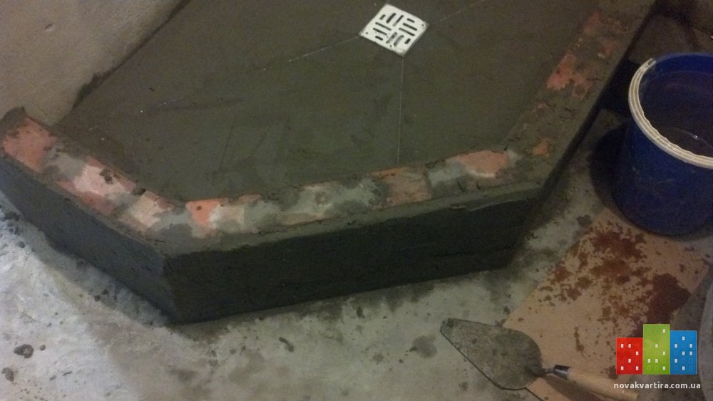

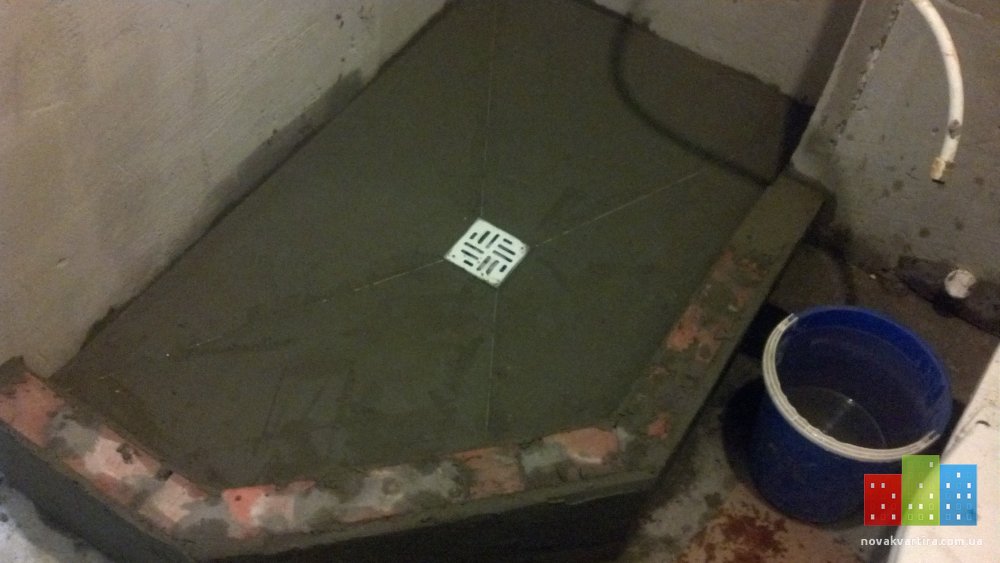

финиш штукатурки санузла далее пойдет обустройство поддона душа - гидроизоляция, монтаж трапа, кладка из кирпича поддона, штукатурка и плитка. поддон будет не радиусный, а со скошенным углом.
поддон душа. трап. черновая заливка. завтра выставлю маяки и по ним сделаю чистовую стяжку с уклонами. святошино.
