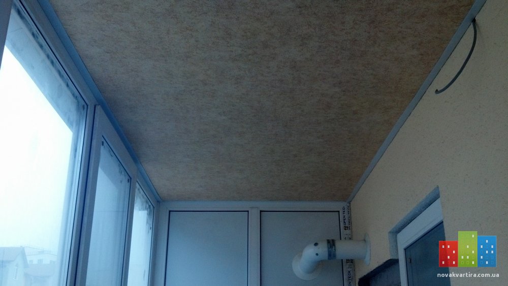

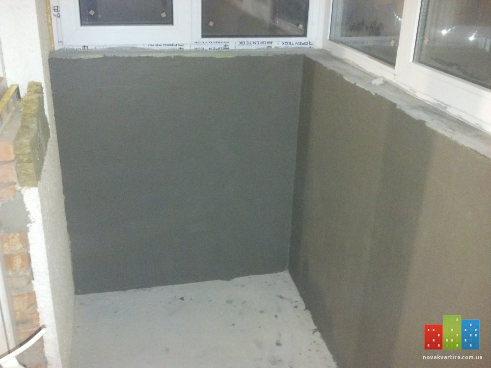

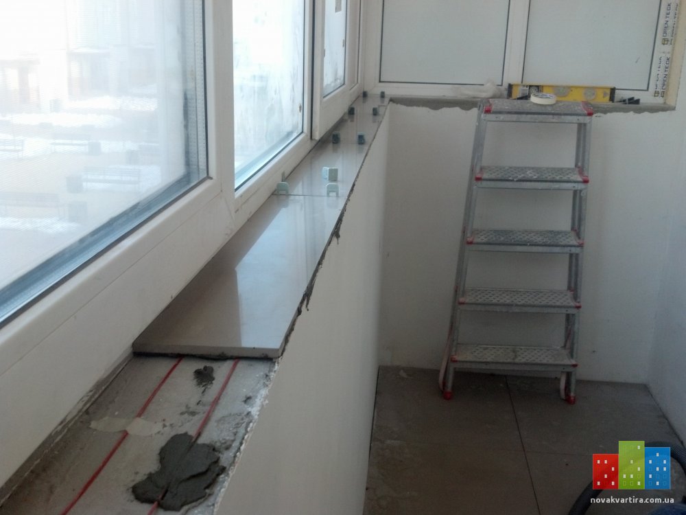

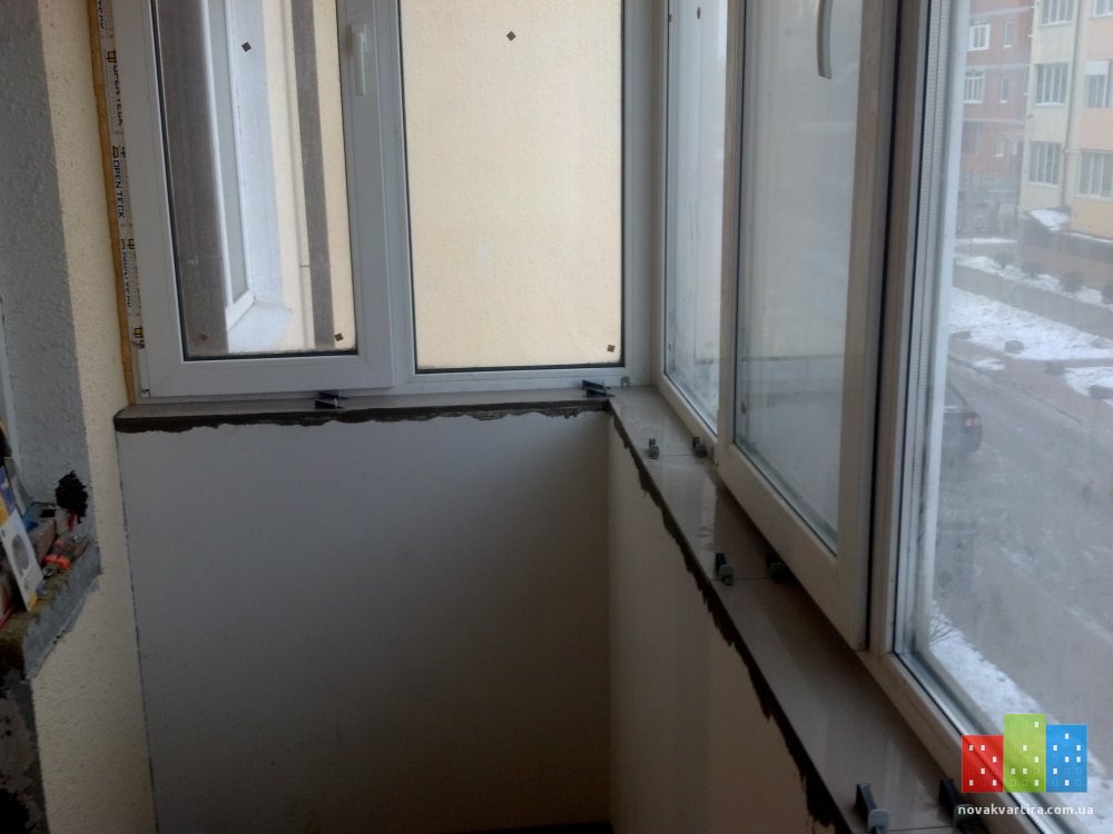

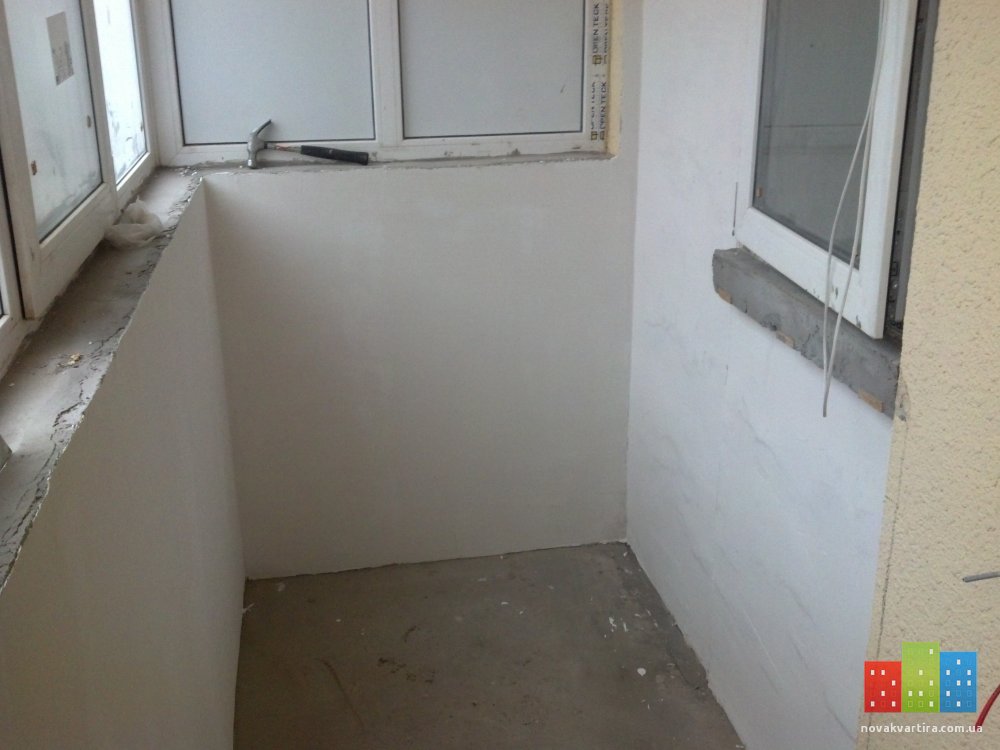

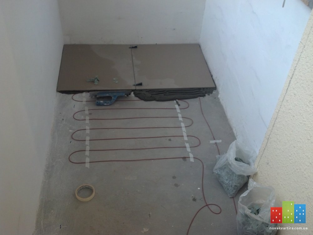

    перед морозами, успел утеплить балкон. потолок - пенопласт 50 мм, пластиковая вагонка. перила - базальтовая вата 50 мм, под штукатурку. пол - грес атем 600х600, теплый пол. теплый подоконник. окна тонированы, ест. :)

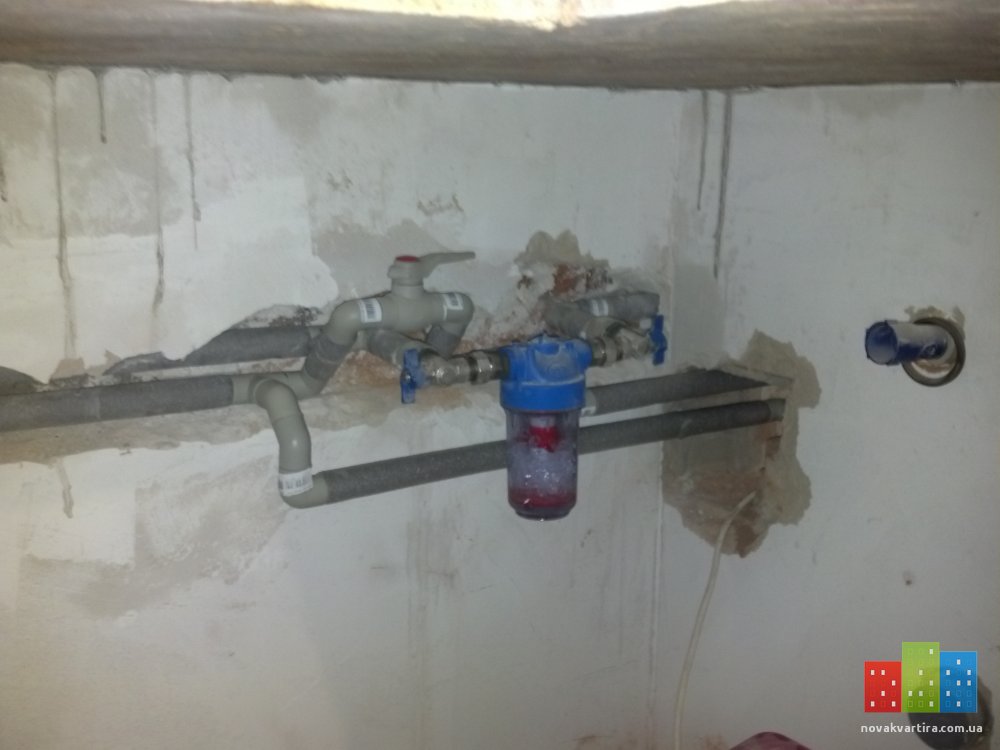

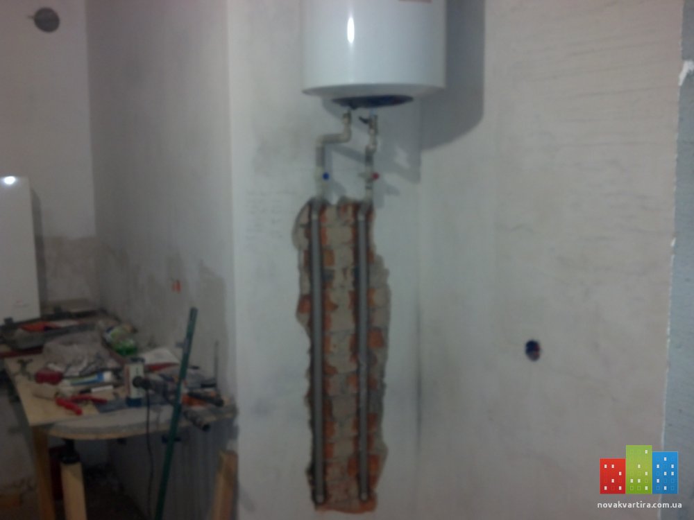

    на очереди бойлер. место ему нашел в кухне, в холодильной нише
    2015-12-16_16-29-07_363.jpg 2015-12-16_20-00-36_65.jpg 2015-12-22_19-18-14_50.jpg
  8. Денис K
    Денис K Active Member
    Надо было делать выпуск под 90 град из стены, потом кран и шланг или жестким подводом. Сэкономилось бы место :)
    Почему нету третьего выхода на каналью для остатков расширительного бака? Оно же литься будет вниз.
    Авега нравится это.
  9. Авега
    Авега Well-Known Member
    в нише места должно хватить - два холодильника, бойлер и шкаф для утвари (это конечно не в два этажа, но все же [​IMG] ). я ведь подключение жестко и сделал, без шлангов. про третий отвод не в курсе...
  10. Денис K
    Бойлер от расширения бака при нагреве воды остаток давления спускает через предохранительный клапан. Или будет капать/лить просто вниз, или делать вывод в каналью чтоб туда уходило сразу.
    Авега нравится это.
  11. Авега
    понял. это аварийный клапан на бойлере. например если выход бойлера закоксуется, и автоматика откажется его выключить и пойдет неконтролируемый нагрев, и чтобы его не разорвало, будет аварийный сброс давления через этот клапан. он настроен на 10 атм. я на счет этого не стал морочить себе голову. у меня стоит регулятор давления на входе.
    хотя, слив у меня через простенок есть, в ванной, подумаю на досуге более детально... [​IMG]

    таки да, слив нужен для бойлера.

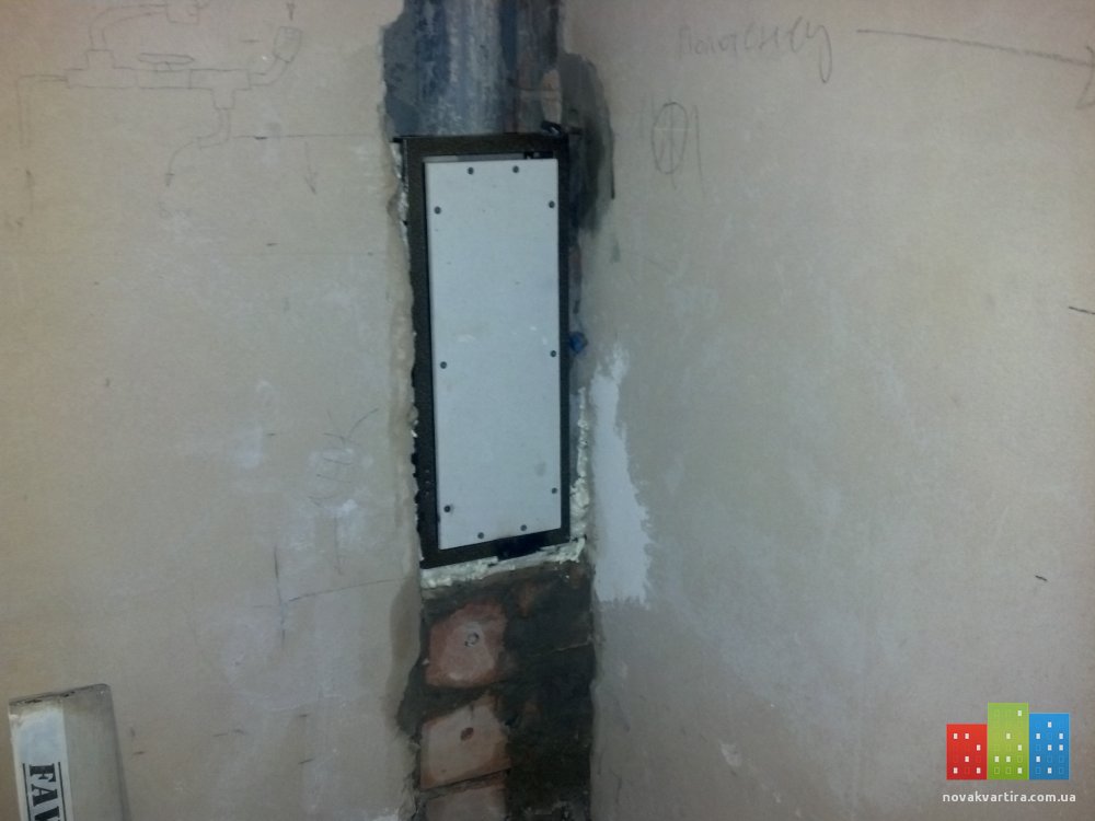

    на очереди стояк в ванной. я его заложил кирпичом и вмонтировал люк нажимной.

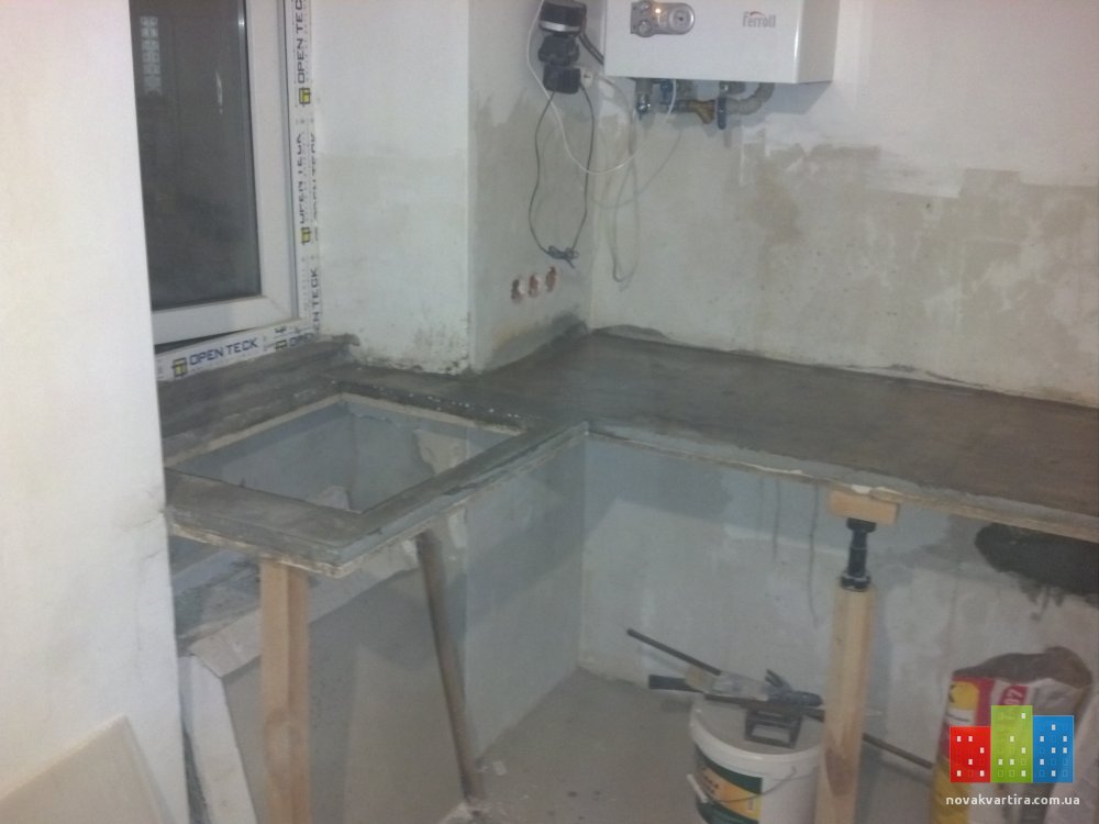

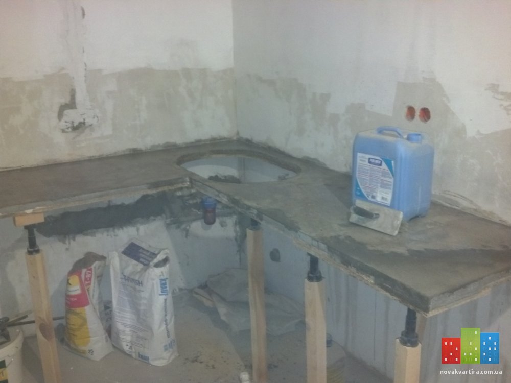

    на кухне все коммуникации готовы, монтирую столешню.
    2016-01-27_18-45-10_103.jpg 2016-01-27_18-45-33_618.jpg 2016-01-27_18-47-15_27.jpg

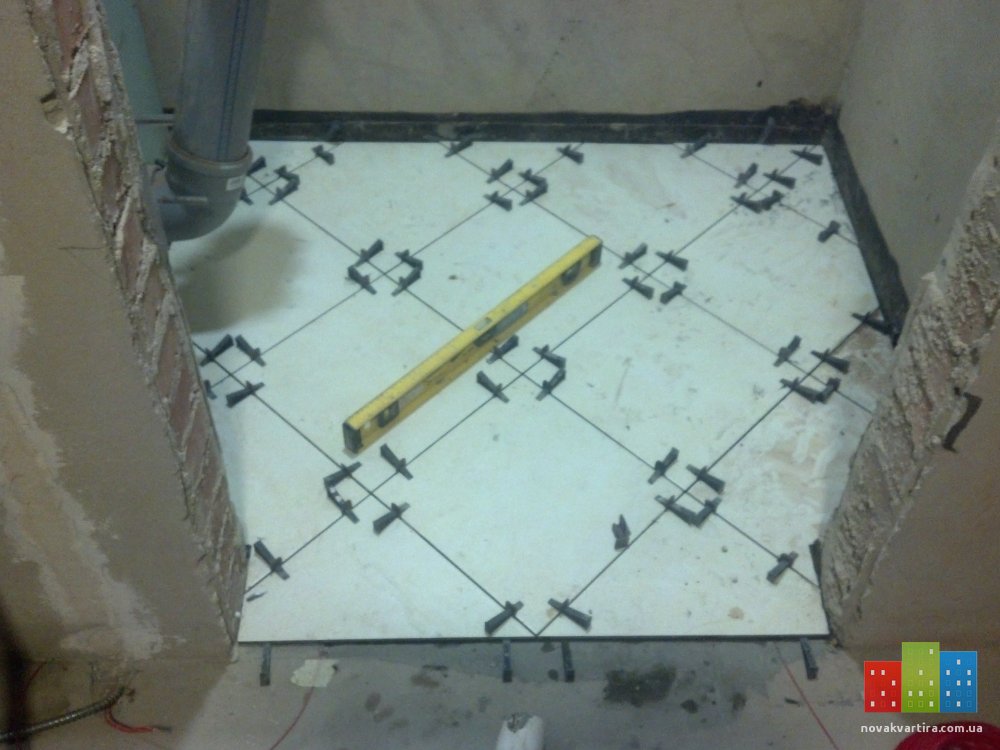

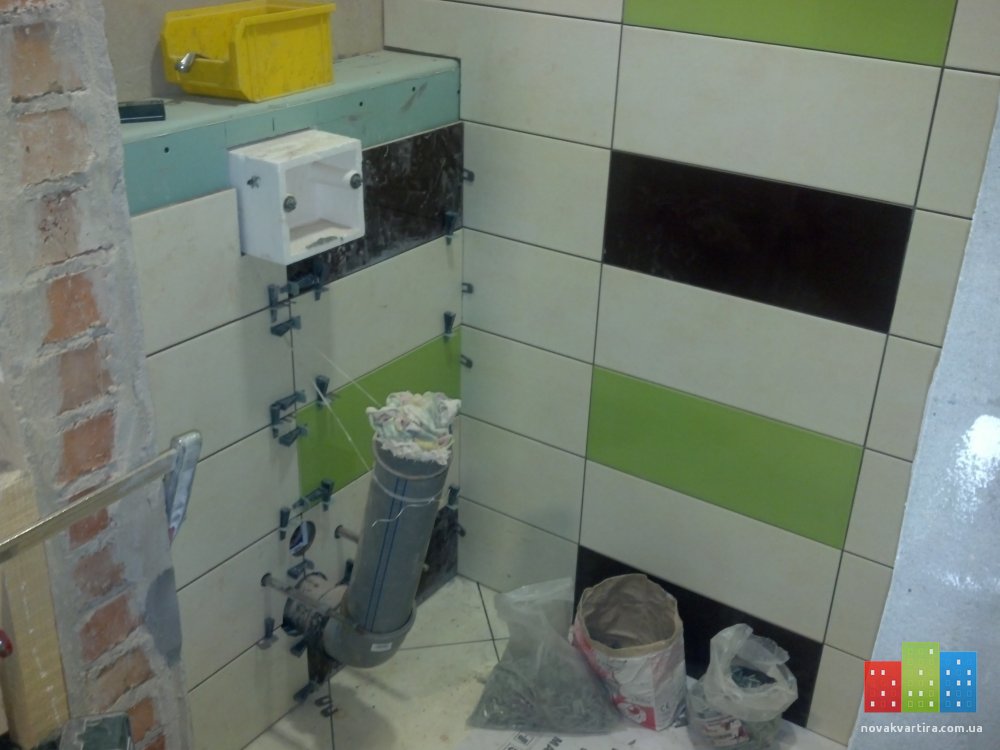

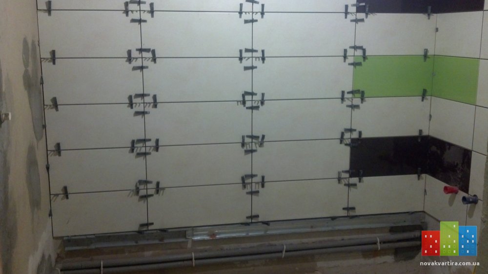

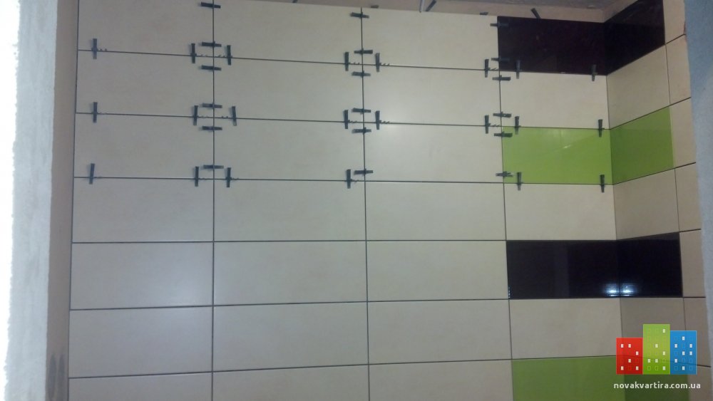

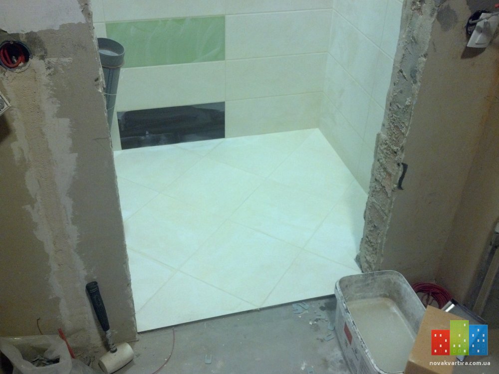

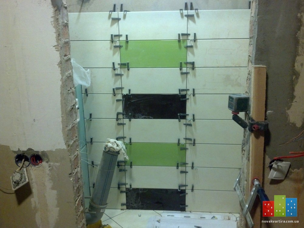

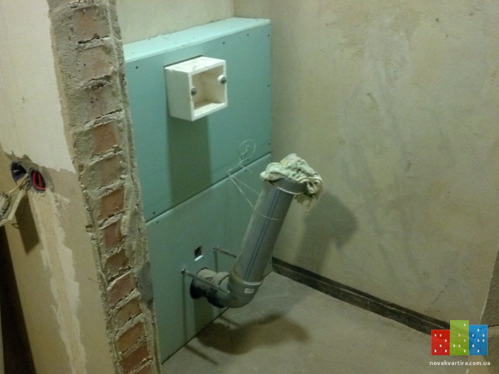

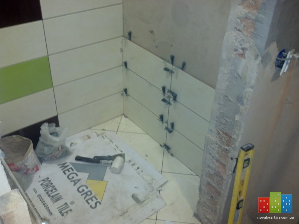

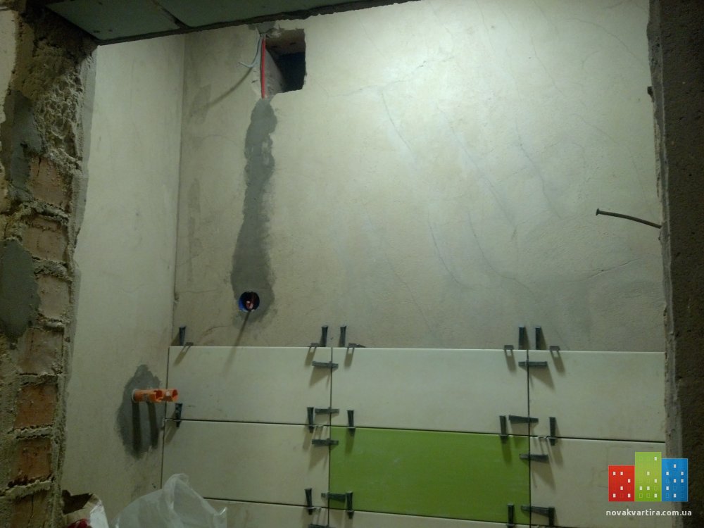

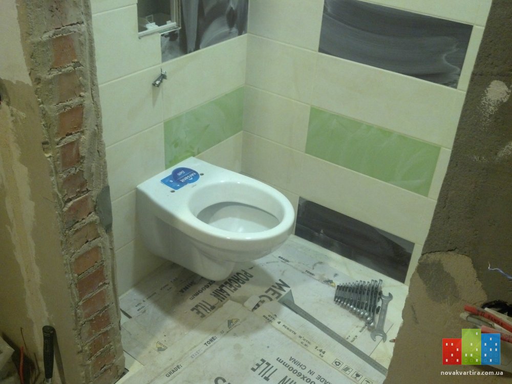

    инсталляция в туалете и плитка...
    пол с подогревом

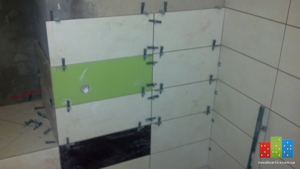

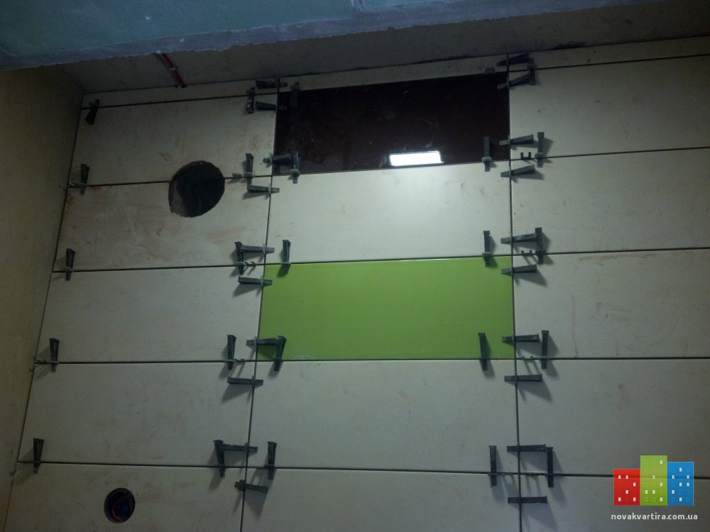

    стеновая плитка 200х500
    2016-02-02_18-04-01_552.jpg 2016-02-02_18-04-23_149.jpg 2016-02-04_18-31-26_66.jpg 2016-02-04_18-31-39_85.jpg 2016-02-04_18-31-47_686.jpg 2016-02-18_15-54-01_198.jpg

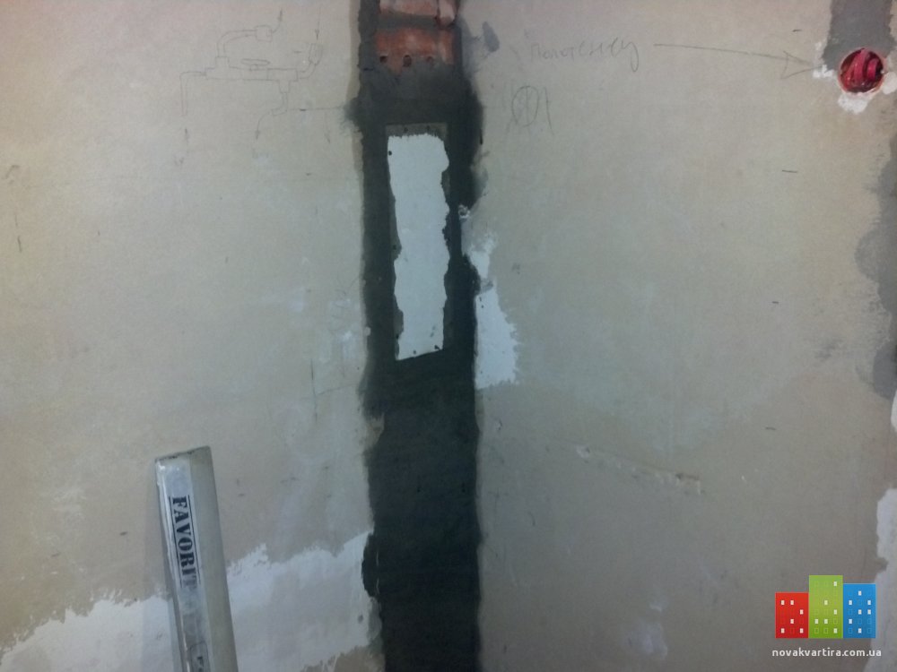

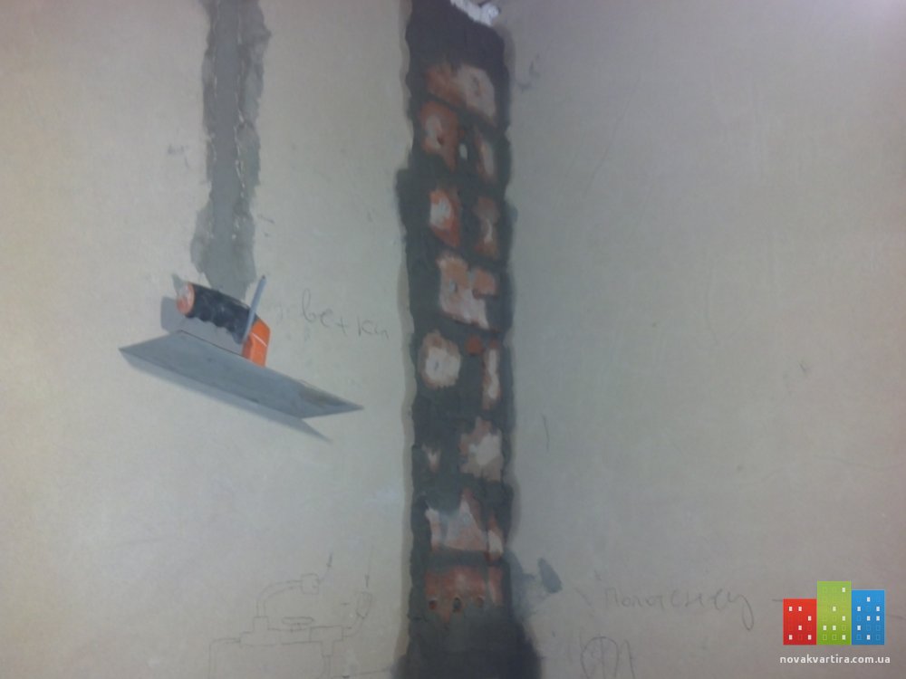

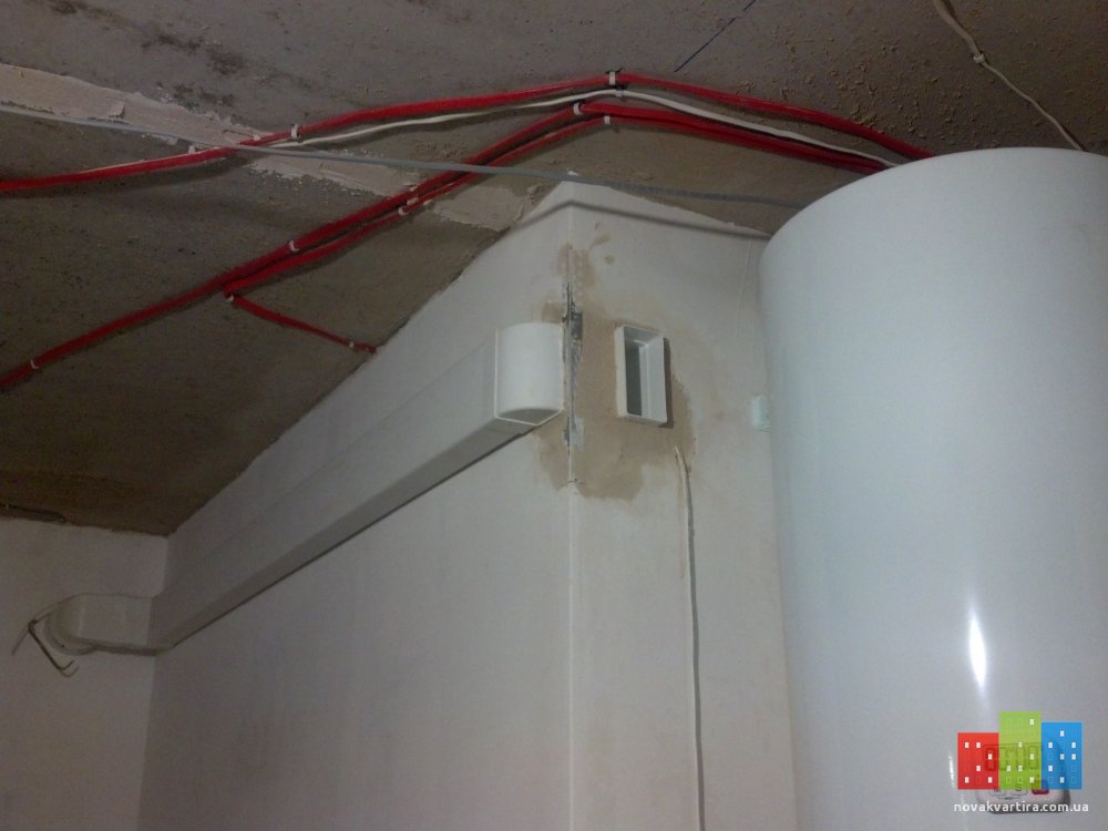

    в нише на кухне будут холодильники, соотв генерация тепла в этом месте будет повышенная. делаю для ниши отдельную вытяжку с управлением канальным вентилятором от терморегулятора.

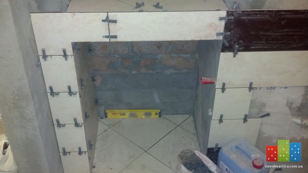

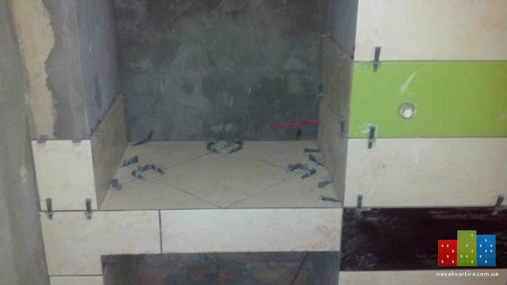

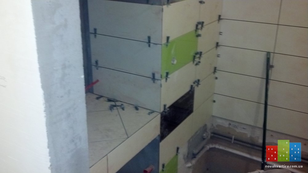

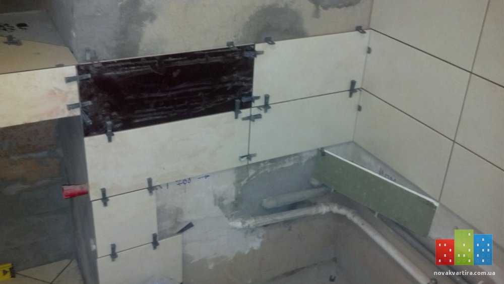

    плитка в ванной. начал облицовывать ниши. углы 45. основная плитка церсанит (покупал в новой линии), декор атем (в эпицентнере). с декором немного просчитался по количеству, и докупить в эпицентре не получилось, закончился. докупил в головном шоуруме атем на левобержке. никогда там не был, и был приятно удивлен разнообразием коллекций. довольно широкий выбор керамики, грес, керамогранита. если кто-то в процессе поиска плитки, советую посетить этот магазин - панельная 1.
