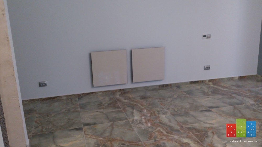

    Костя не заморачивайся с конвекторами. У нас тоже двушка и установлены 14 электропанелей ( на 370 Ватт каждая и зона обогрева от 7-10 кв.м.) Грели квартиру этой зимой, потребляемая мощность 5,2 Квт в час. Возьми калькулятор и умножь сколько тебе обойдется обогрев в сутки, короче дофига больше 4000 грн. Рассматривать электроотопление можно при наличие альтернативных источников (солнечные батареи, ветряк и т.д.)
    Судя по новым тарифам по отоплению квартиры - это в районе 16 с копейками за кв.м., так что в любом случае Жековское будет дешевле. Мы оставили элетроотопление как альтернативу дополнительного.

    ну не знаю, стоят обычные в каждой комнате конвекторы брали в эпицетре( не знаю даже про панели).И зачем так много этих панелей? У нас 50 кв двушка- все обогревается 5-тью конвекторами. Все четко спрятано на месте батарей. Зимой платили, при том, что эл плиты максимум 700 кв. И это же только в отопительный сезон. Даже если до 1000 кв-я думаю выгода есть. А платить круглый год (как хотят принять по закону или уже приняли) ЖЕКу по 16 грн- это дох.....ра

    По поводу моих панелей, у меня 65 кв.м, и всегда брал с запасом, на всяк случай. Стоят термодатчики, так что они не постоянно работают, еще раз это как доп отопление.
