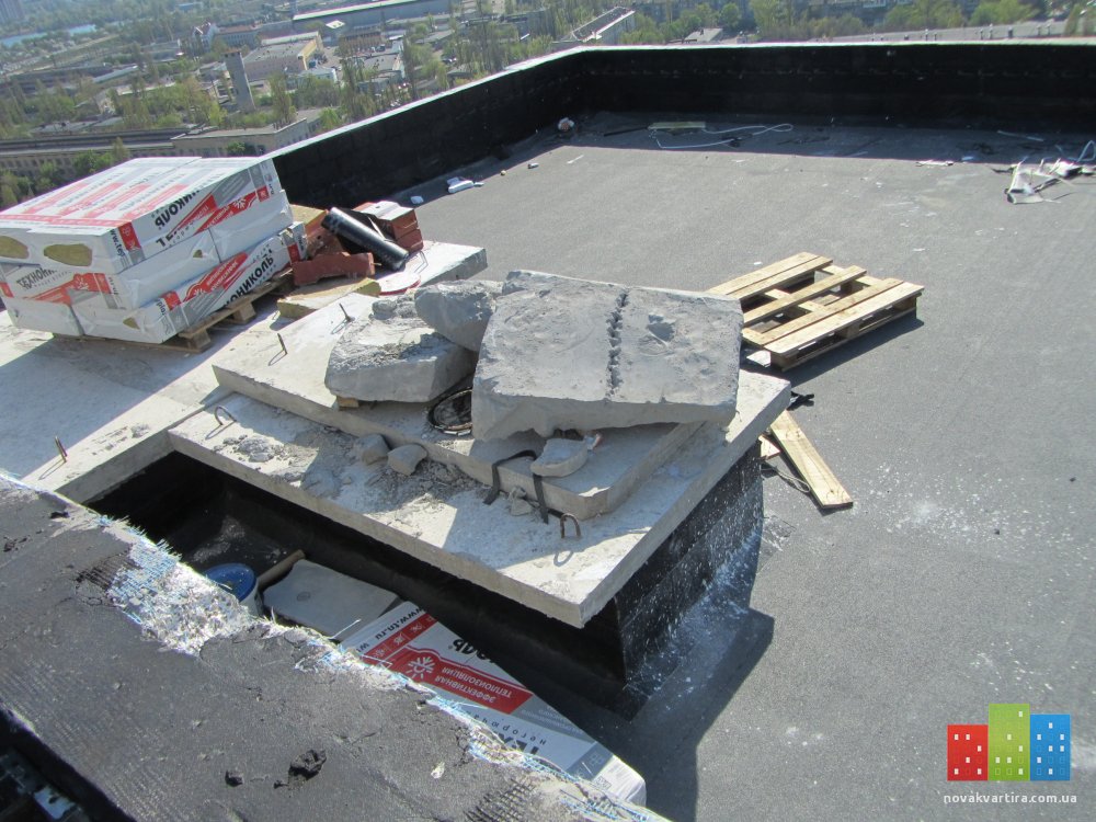

  4. Фрезер
    Фрезер Active Member

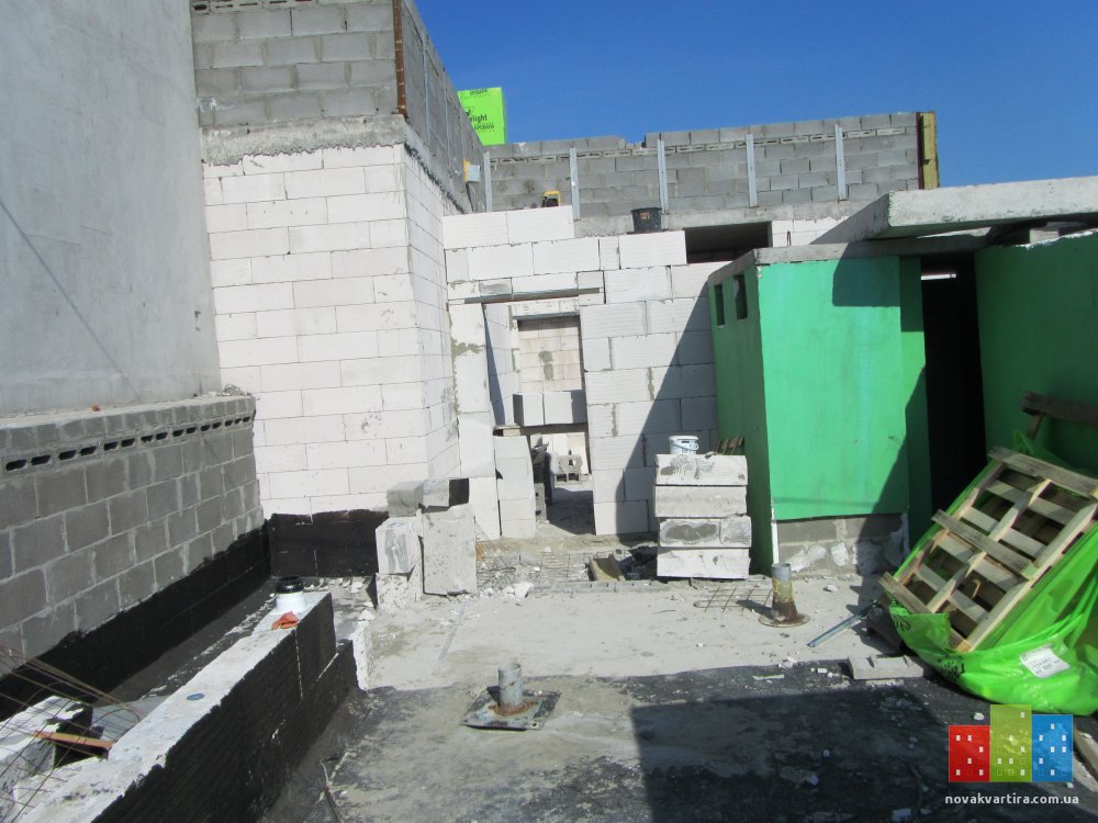

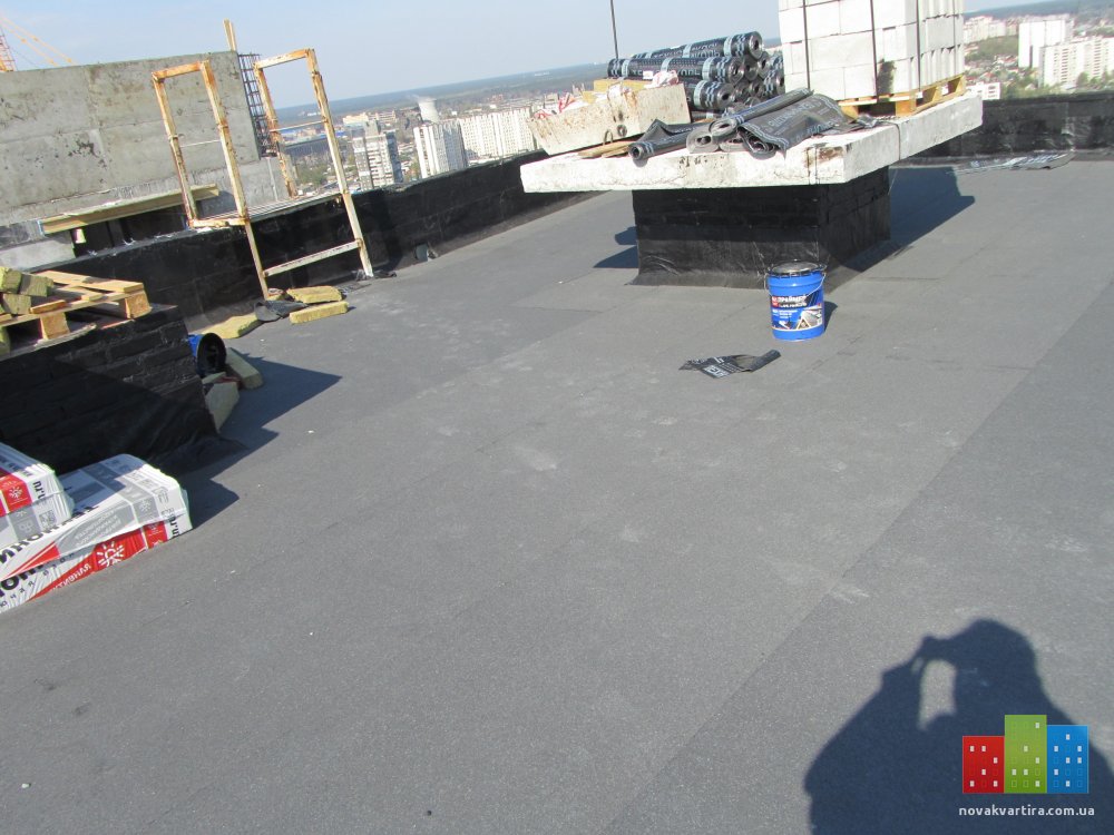

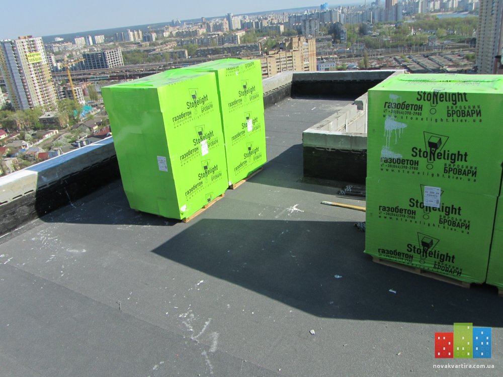

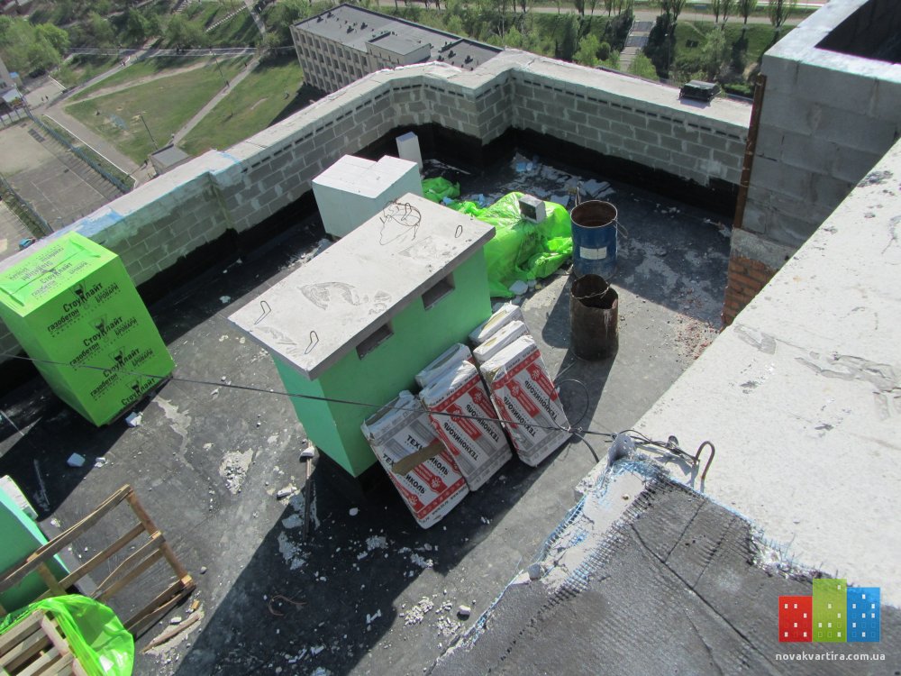

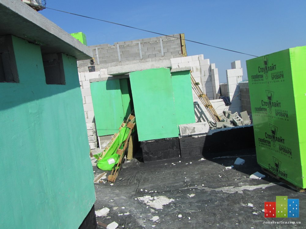

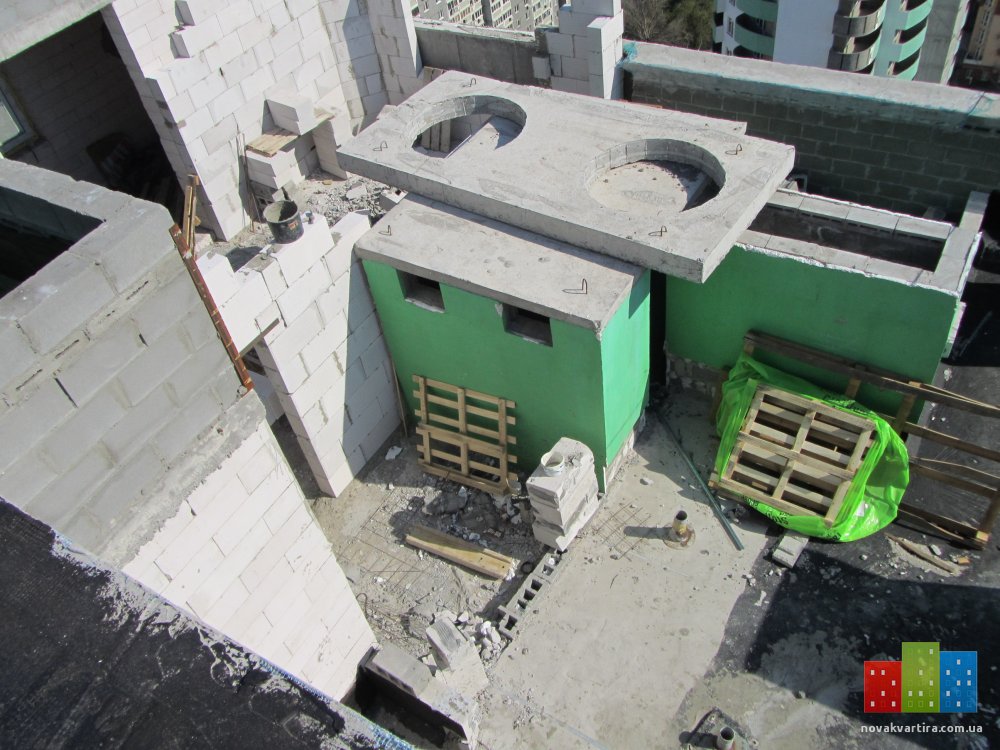

    Вечер добрый всем! Приглашаю прогулятся на крышу 26 этажа. IMG_2362.JPG IMG_2361.JPG IMG_2363.JPG
    Как по мне, так не плохо.
    А теперь приглашаю на 25.
    Это прелести 25-го.
    Здесь вырисовываются интересные лабиринты из вентканалов из совершенно новых и загадочных стеновых
    конструкций. Это взгляд с высоты 26-го.
    Можно только догадываться, как развернется интрига при таяньи снега. Возведенные строителями стены пристройки с вентканалами образуют отличные бассейны.Первыми ощутят прелести водных процедур инвесторы квартир 25 этажа второго и третьэго стояков . А услышат об этом первыми, как не сложно догадаться, соседи на 26 - м.
    Сверху, на фото, хоршо видно: правее, зеленая конструкция - вентканал 2-го стояка, левее - вентканал 3 - го. Под плитой с круглыми отверстиями второй вентканал 2 - го стояка. Именно здесь, вокруг тих констркций, будет собираться талая вода, а она найдет куда "сбежать". Кажется "приключения" только начинаются.

    Общался сегодня с их инженером, который нам ответы строчит насчет ДБН, или он тупой или у нас с вами компетенции не хватает.
    В общем сошлись на следующем: они достраивают как считают нужным, проверяем, если они не правы, будут переделывать если мы, оставляют как есть.
    Других вариантов нет, да и не надо.
    А насчет лабиринтов и бассейнов, тут будет зависеть от уклонов, если все ПРАИЛЬНО сделают, то проблем быть не должно. А бассейн сам по себе при ЦЕЛОМ рубероиде не есть проблема.
    Единственный вопрос на который мне не ответили: как найти нашего гениального проэктанта, который так лихо, на ходу переделывает с 25этажки на 27.... при том что нормы ДБН для этих домов разные, вне зависимости от того технические это этажи или жилые....
    Соглашусь с тем что приключения только начинаются, но окончательно ВСЕ поймут в какую сказку попали, после того как дом будет сдан в эксплуатацию и претензии к застройщику никто уже предъявить не сможет.
