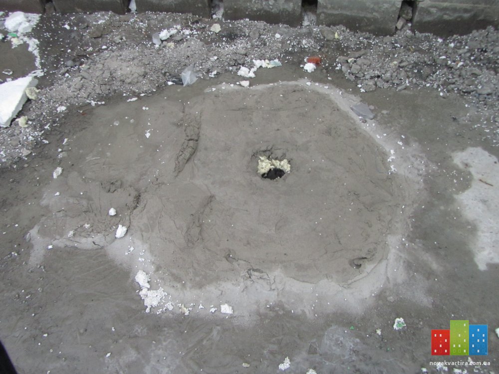

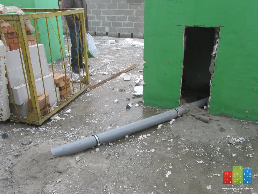

    Это ПРИВЕТ с крыши которой нет. Зелёное сооружение -вент канал через пробитую дыру в который заведена канализационная труба (а вернее её дыхательный хвост) и через эту дыру залило всех, аж до восьмого, а может и ниже этажа. Песочек которым присыпана труба, в нижней части дыры - эсть устранение протечки и решение проблемы затопления.
    Это все должно быть переделано и поднято на высоту уровня собираемой воды. Не видел отвода ливневых вод с недоделаной крыши. Обращаю внимание , что в квартирах окнами на "Нову хвылю" нет тяги в вентканалах. Причина - вент канал ниже парапета инадстройки 26, т.е. в яме. их необходимо поднимать.Картинки будут позже. Отсутствие вентиляции это соседские запахи на кухне, игрибок в мокрой ванной.

    Што они сделали с видовой площадкой. Я думал уже плитка положена а они ещо со стеком ничего не решили. Должен быть уклон 1.5 градусов к стеку. Вентиляционные короба подняты и залиты примыкания жидким стеклом. Надо было стек эавпечатлить пока идет строительство необходимо смотреть за ним чтобы не засорялся.

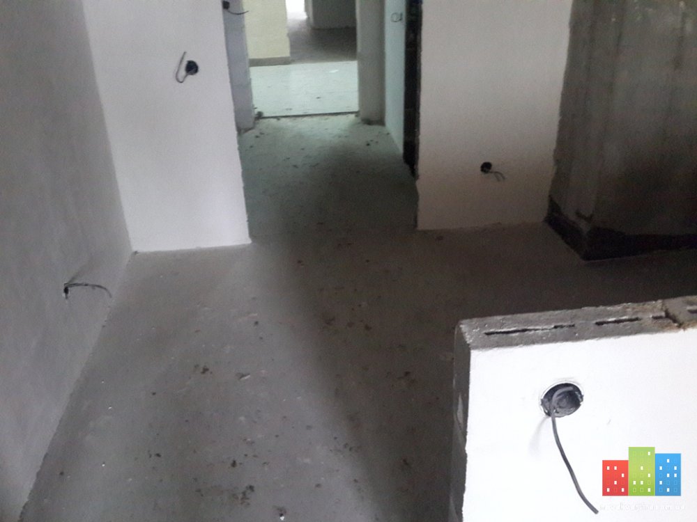

  13. Были сегодня на объекте первый раз - смотрели состояние квартиры .. Кому интересно вот как выглядит это в целом.
    Не могу сказать что сильно расстроен, но пока не подписывал никакого акта по устранению недоделок - решил взять тайм аут подумать что туда вносить
    Это я так понимаю какой то щиток - что с ним делать пока непонятно но будем разбираться ??

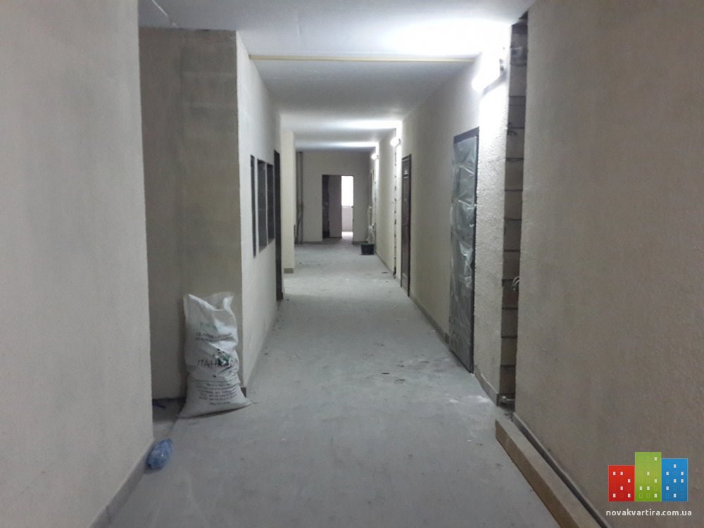

    Дверей входных нет - поэтому очень хорошо просматривается квартира соседа напротив )
    Это наши трубы ))
    Корридорчик такой себе неплохой )
    тут видно что двери входные еще тоже не вставили - редиски !

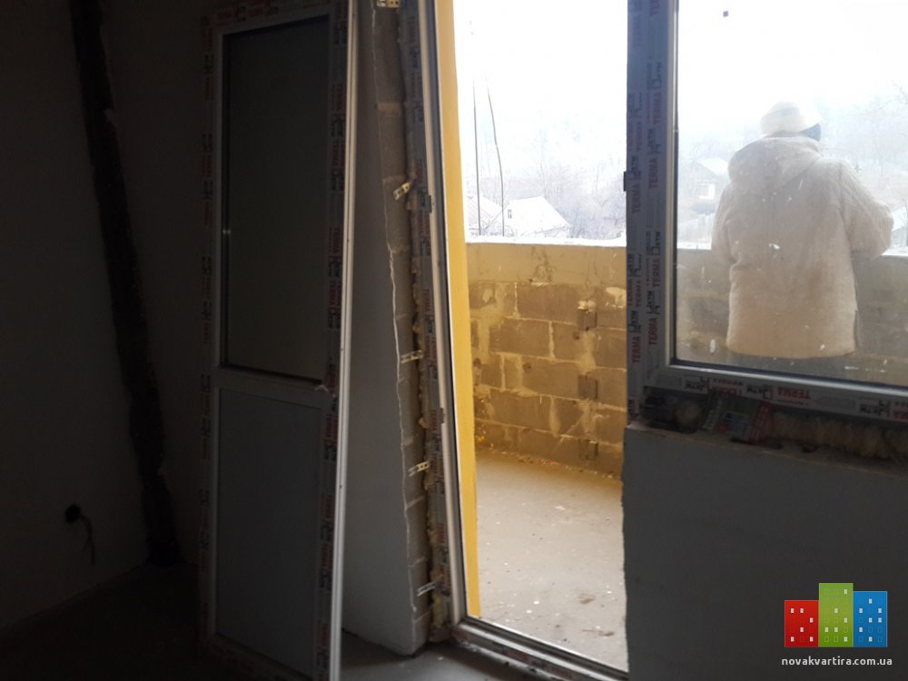

    вот такой вот балкончик - двери почему то не вставлены в него
    А это наш экскурсовод! Как видно балконные двери стоят рядом - чего то их не вставляют пока
