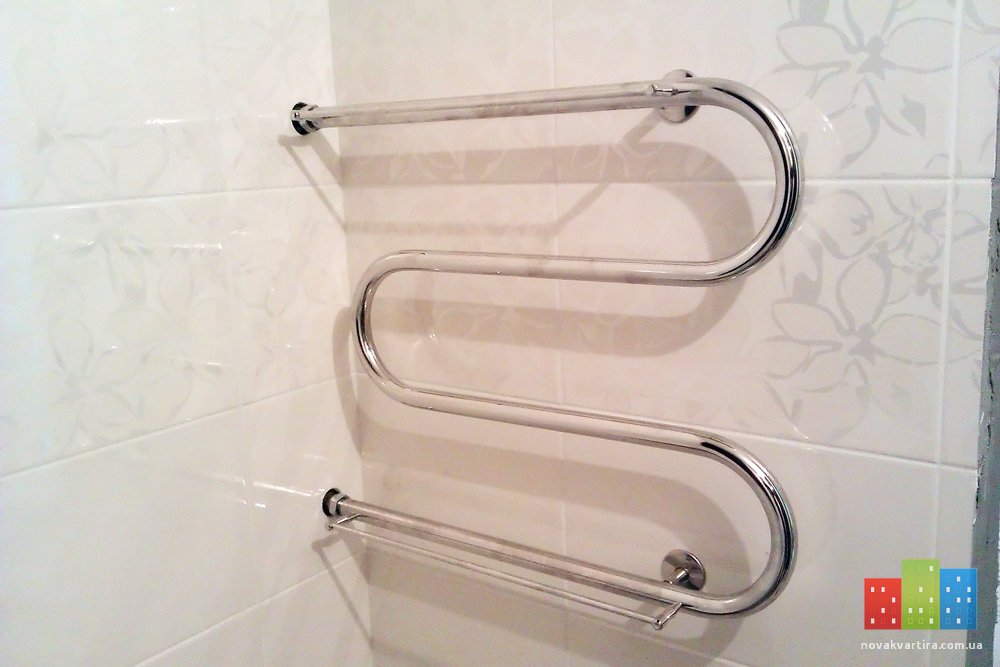

    Немножко фото, очень немножко ))
    вчера установили, сегодня ждем горячей воды )))

    Махно, а принцип действия у него, течет вода-горячий полотенцесушитель? с учетом того, что вода горячая ок. 40 гр. течет, мне кажется, что он будет слабо греть, или я заблуждаюсь,... скажите как он в пользовании будет

    Сделали в разрыв цепи подачи горячей воды в квартиру, т.е если кто-то моет посуду на кухни, или в ванной, греется змеевик, полотенце сушит такую мелочевку, после отключения воды, 15-20 мин. еще горячий, т.е утром- вечером, до часа может быть в тонусе

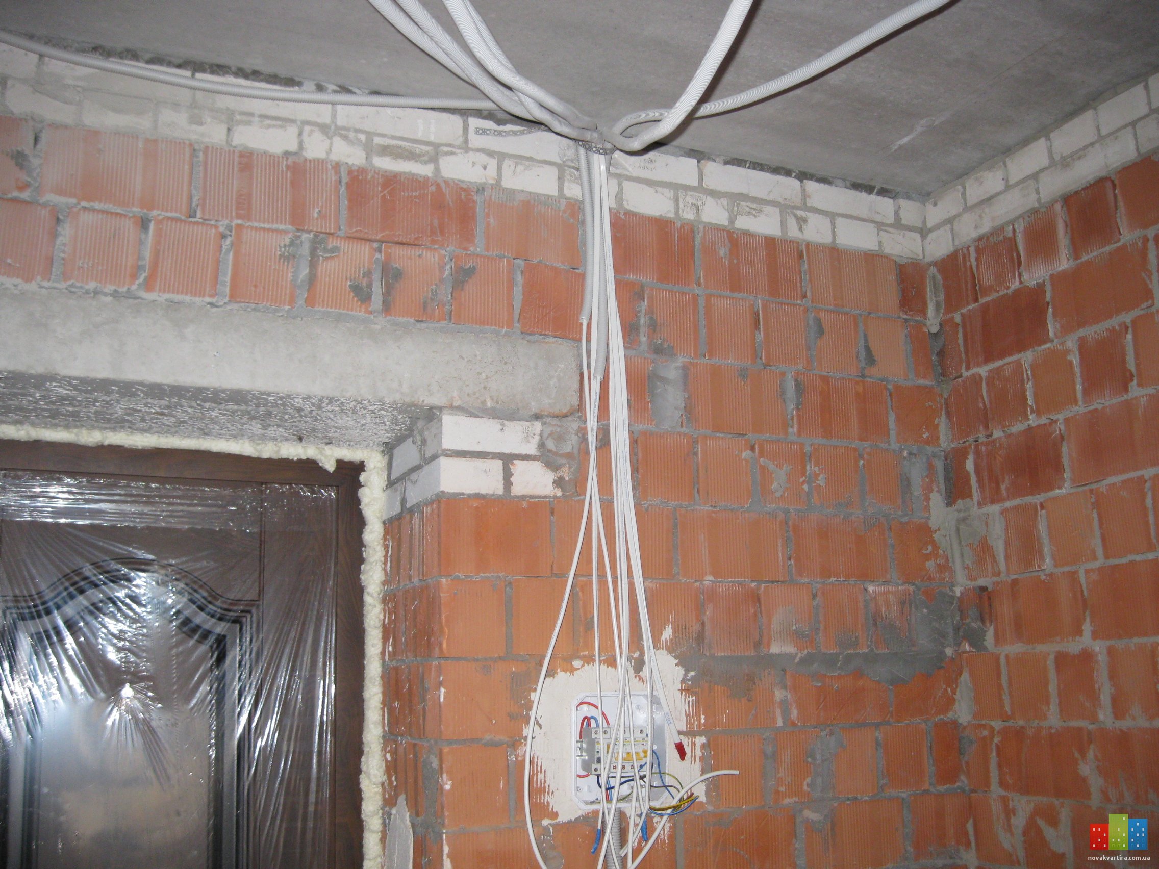

    Вчера начался долгожданный ремонт:) (теперь ожидаю его скорейшего завершения!).
    Начал конечно с электрики, сантехники. Про сечения писать не буду, тут и так уже про это много сказано... Единственное, что все провода решил проводить в гофре, вместе с кабелями пустил стальку, на случай если вдруг что надо будет протянуть....
    немного фото. остальные фотки слишком большие по размеру.
    P.S. Делаю не сам. этим занимается электрик из нанятой бригады, так-что на все вопросы ответить не смогу!
