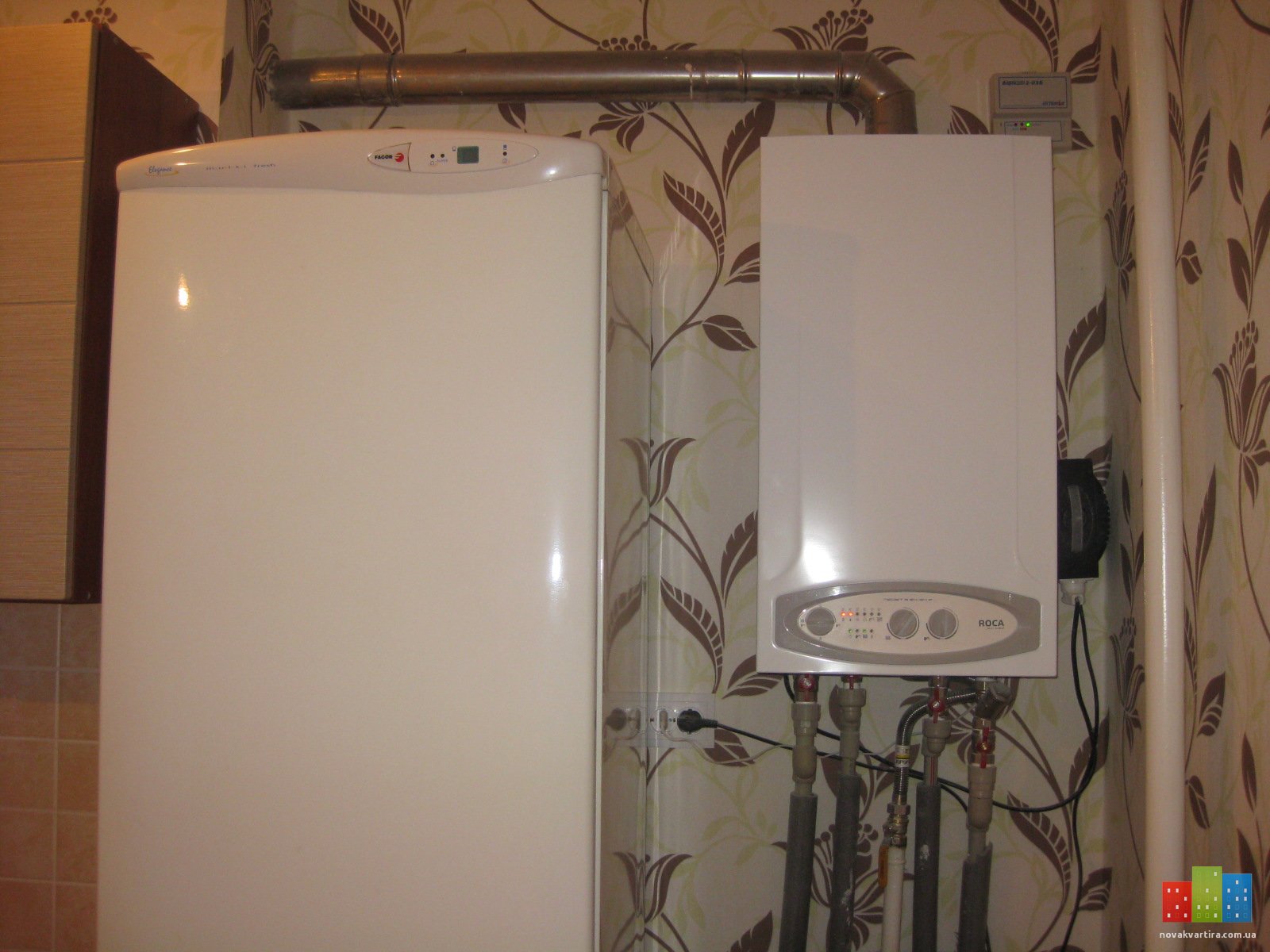

    Очень красивая кухня получилась, а где будет стоять стабилизатор для котла, если под котлом микроволновка? Или уже где-то стоит и какая марка?
    LUXEON AVR-500D
    Артикул:
    Данная модель, имея небольшой размер, подходит для газовых котлов, чья мощность не превышает 350Вт
    500VA, Номинальная мощность: 350Вт, 160~270V AC 50/60Hz
    Релейный тип
    Квадратный трансформатор
    Защита от короткого замыкания, повышенного и пониженного напряжения
    Цифровой индикатор выходного напряжения
    Пластмассовый корпус
    Автоматический отсекатель напряжения
    Термозащита (100С)
    Евровилка, универсальная розетка с заземлением

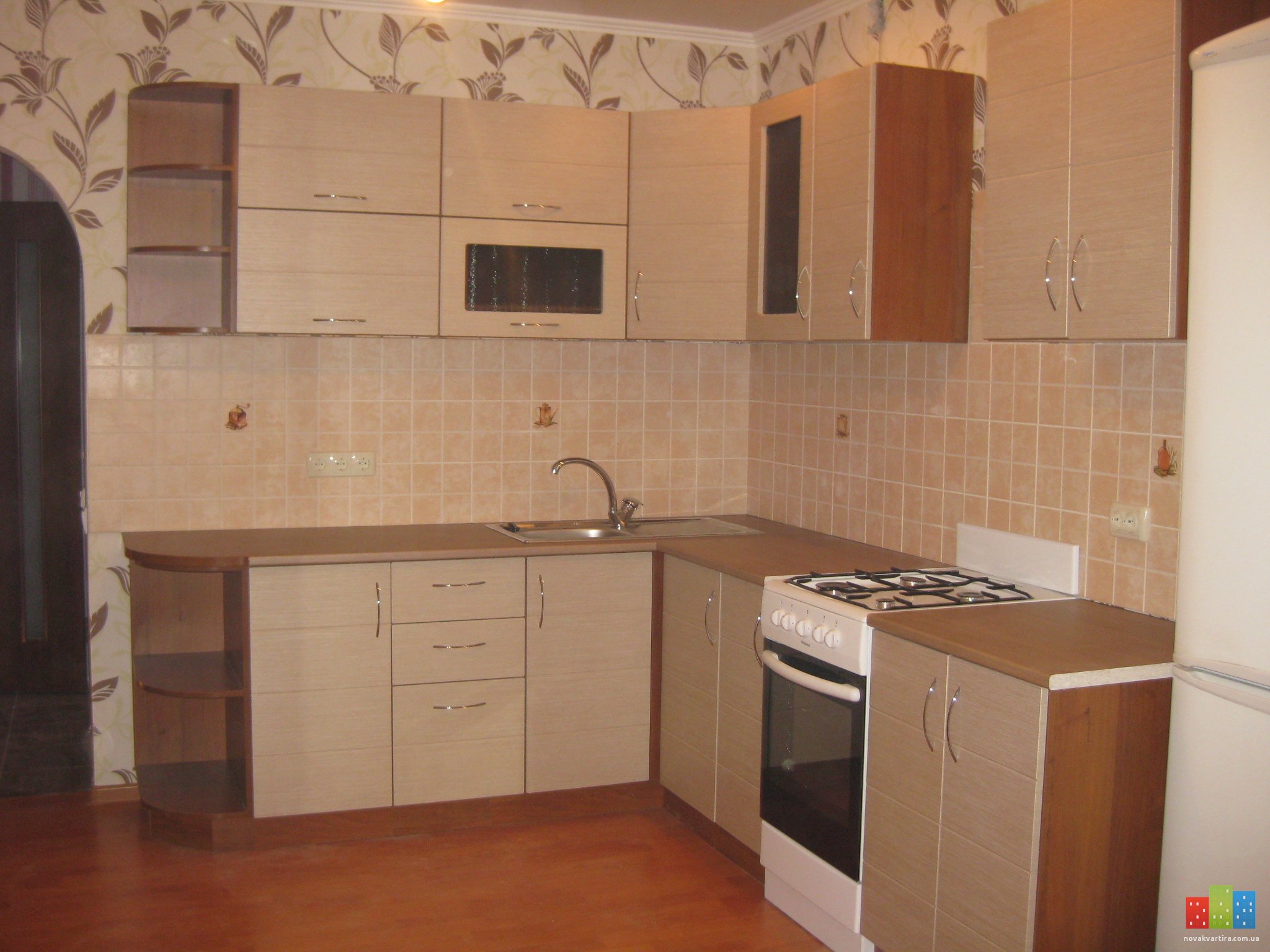

    П.С. Если ширина г/плиты 50 см, то у меня есть "зауваження";), если 60 см - то все в порядке.
  8. Andrauzen
    Andrauzen Well-Known Member
    слушаю вас плита именно 50 см ))) если бы была 60 то немного было бы не то по наборным тумбам !
  9. Carpe diem
    Carpe diem Well-Known Member
    У плит шириной 50 см расстояние между внутренней боковой стенкой духовки и внешней боковой стенкой плиты маленькое, из-за этого производители рекомендуют делать зазор по 5 см с каждой стороны, что бы при пользовании духовкой не портилась мебель. Мебельщики должны были это знать.

    Andrauzen, спасибо за подробный ответ, я не думала, что его можно повесить, используем ваш опыт.

    та ладно вам соседи уже как 10 лет наверно используют 50 см плиту и ничего страшного и я сам монтировал кухню ! как собственно весь ремонт делал сам с тестем!что не знали например разводку труб учились в нете пробывали так сказать портили образцы !
