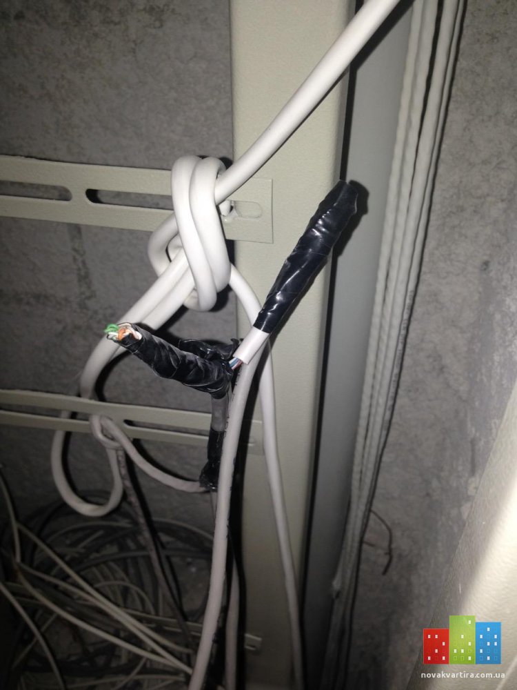

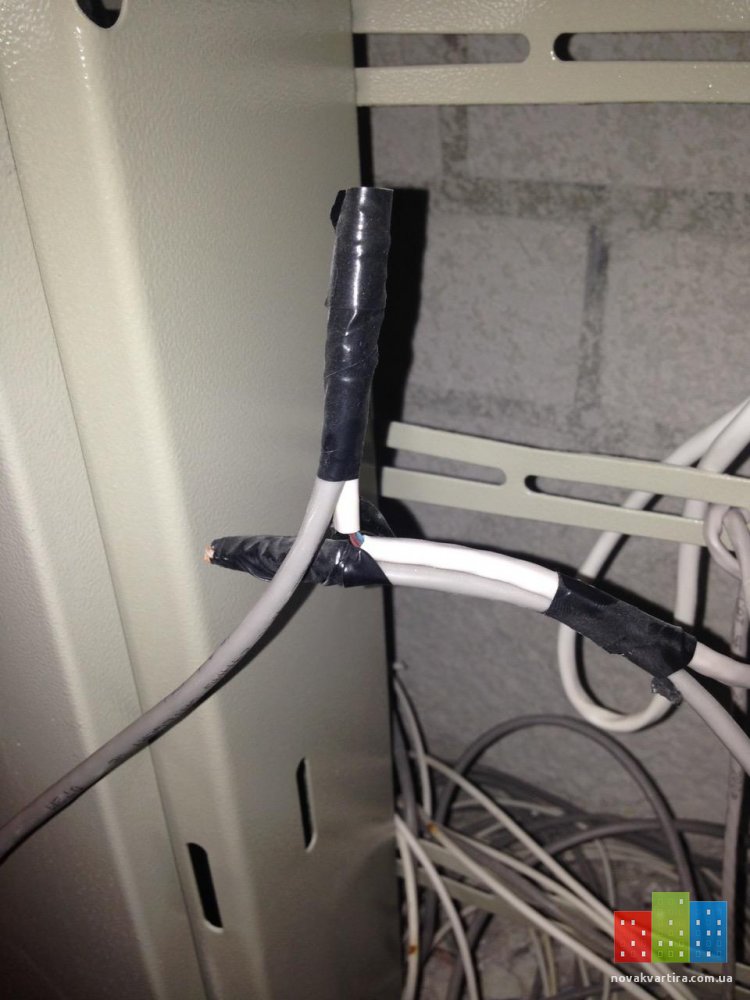

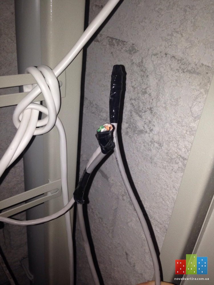

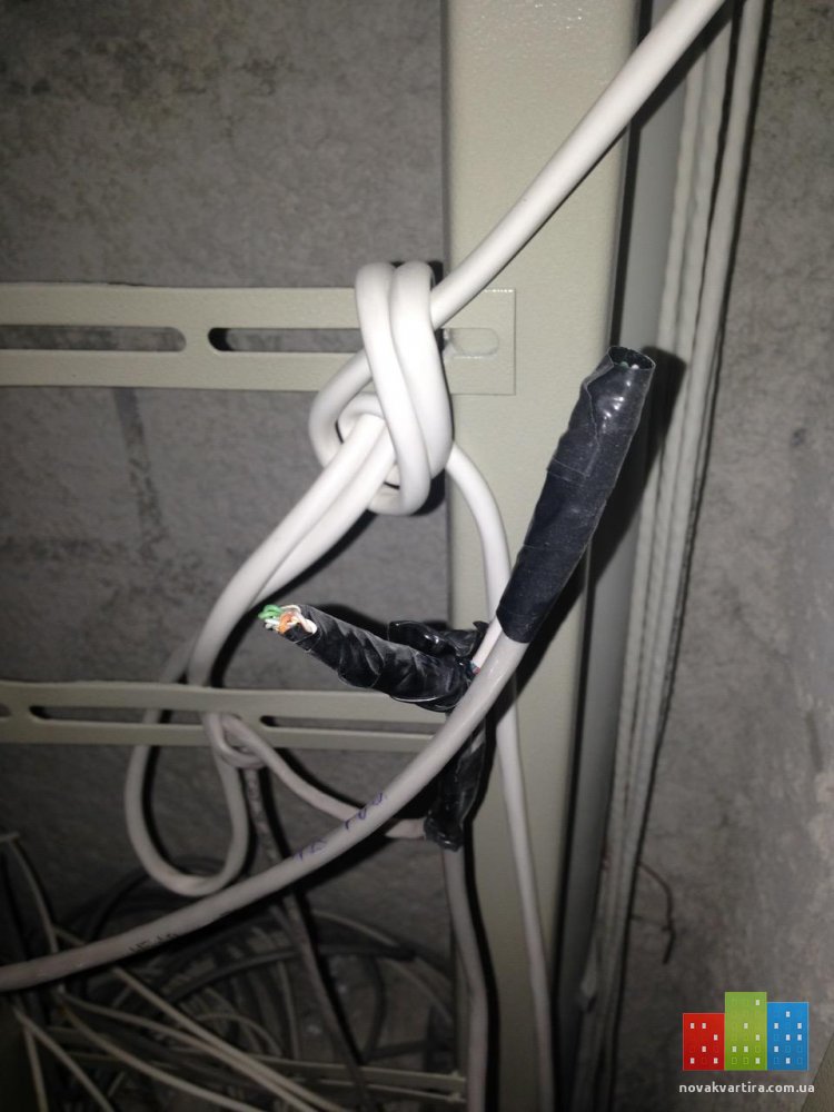

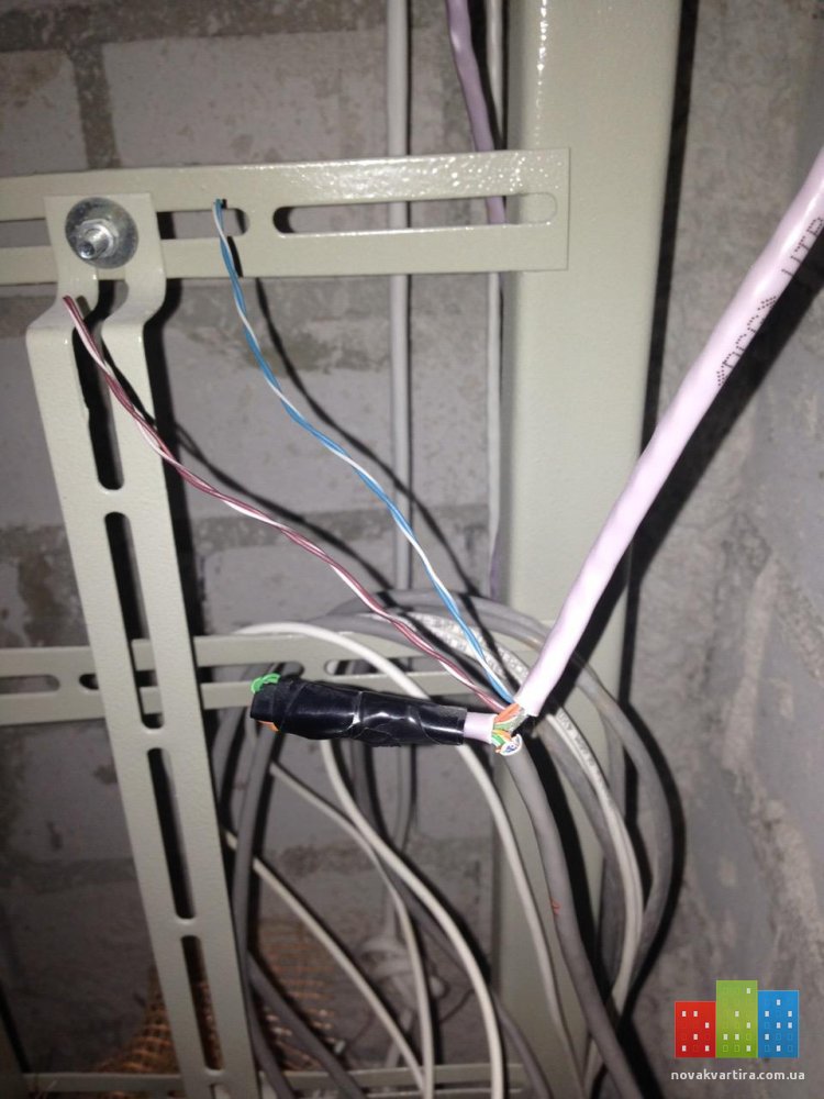

    Уважаемые соседи, поделитесь информацией у всех интернет подключен по такой " Передовой " технологией ?
    masterkad и Evgenika нравится это.
  8. Evgenika
    Evgenika Well-Known Member
    увы...спецом сегодня в щитовую заглянула после фото в ФБ
  9. Serjio
    Serjio Well-Known Member
    А в чем проблема? Скрутка как скрутка ...
  10. Aleks_k
    Aleks_k Member
    А вы считаете это норма? Если Вас устраивает ну ОК!
    Все нормальные провайдеры ставят коробку с Свичом.
    gamelin нравится это.
  11. GRG
    GRG Well-Known Member
    Коробку со свитчами какраз не ставят. Это позапрошлый век.
    Наверху стоит нормальный маршрутизатор, который всем раздает нормальный интернет.
    В месте соединения, конечно, вместо скрутки, желательно ставить нормальный соединитель. Но, среди всех киевских провайдеров такого ни разу не видел (именно в квартирах). Все лепят скрутки.
    В целом, на качество инета это не влияет.
  12. Aleks_k
    Aleks_k Member
    Согласен не влияет на интернет, но представьте когда подключат всех соседей на скрутки на тот единственный провод... или залезет какой то любитель по раскручивать скрутки :)
  13. Serjio
    Так все же, какие претензии к скруткам? :)
    Представить, когда всех соседей подключат на тот единственный провод невозможно, так как это невозможно в принципе. Ну а свич и так стоит, только по другую сторону этого кабеля.
  14. Aleks_k
    Aleks_k Member
    Мне лично не нравится подход " скруток ", хотелось бы увидеть нормальное подключение. Вот и все!
    Все разобрался как они подключают, они делят витую пару на двух абонентов по 4 проводка на квартиру, вот почему "скрутки".
    Вопрос закрываю!
      104,2 КБ
      307
    Serjio нравится это.
  15. Разветвлять из четырех-парного кабеля на два это нормальная практика. Единственный момент, это если там действительно скручено а не пропаяно, икнется лет через несколько, окислится и начнет поглюкивать, как это было со всеми старыми телефонными линиями, по причине большого количества "скруток" в линии похрипывало и потрескивало. Но это легко "лечится". Правильное решение либо пропаять соединение, либо поставить нормальный сращиватель (стоит денег).

    Аналоговый сигнал в телефонных линиях и цифра с помехоустойчивым кодированием это немного разные вещи :) Для потребителя на небольших длинах от скрутки проблем никаких не будет, в некоторых местах они уже по 15 лет живут ..
