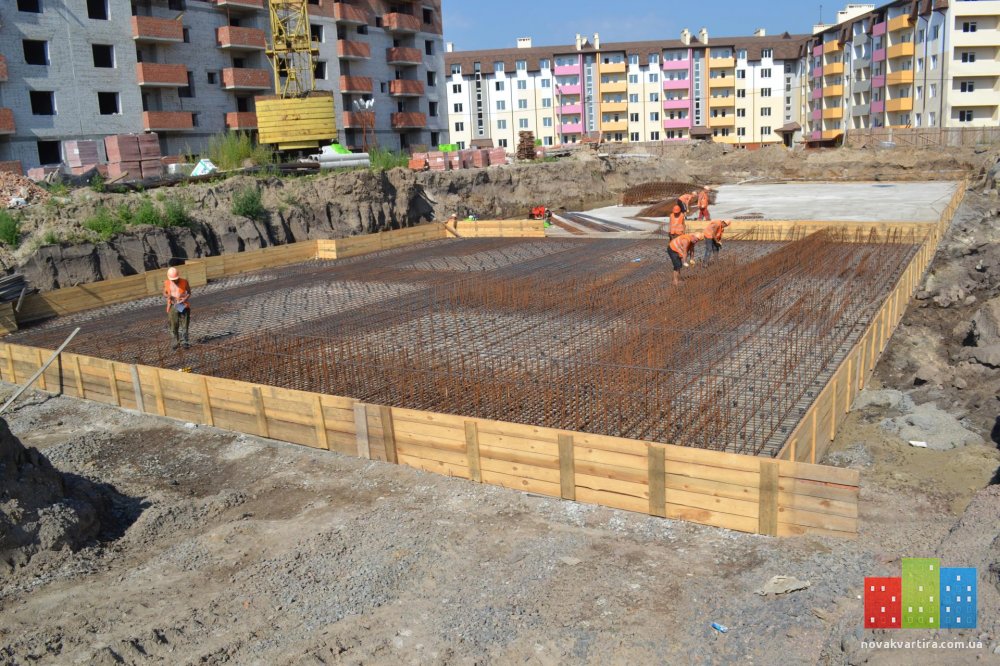

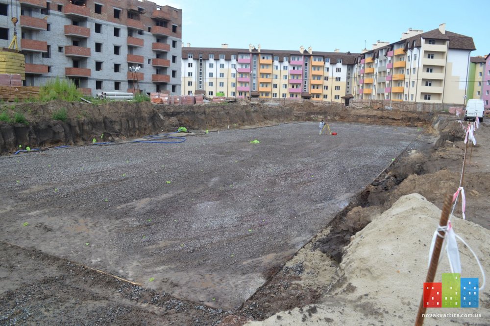

    59 дом стоит на железобетонной плите без свай.Это нормально?

    В общем то я это и имел ввиду...

    Доброго времени суток! Я не строитель! Но имею друзей, профессионалов в этом деле и с большим опытом! Спрашивал! Ответили!:
    Плиту залить технологически легче. Поэтому от проектировщиков требуют обязательно в первую очередь проработать плитное основание, и только если оно никак не проходит по расчету, тогда применять сваи.
    Все это просчитывается компьютерными методами.
    Так что переживать не о чем ! Если на то пошло, то от проседаний не застрахована ни одна новостройка - может просесть и на сваях и на плите! Но не завалится - не переживайте, дорогие соседи! Просядет , сядет на свое место и все норм))!!! А придраться можно к любому дому! В 59 доме, кстати, отсутствует подоконник на балконном окне кухни - вот это беда - во всех домах рядом (братьях его) подоконнички есть и следовательно есть куда батарею поставить - вот это, на мой взгляд проблемка !! ИМХО

    По идее это нормально. Даже хорошо если всё сделанно правильно (правильное количество металла, правильно связан, правильная толщина и правильная глубина самого фундамента). Походу это называется плавающий фундамент, монолитная плита. Если Пионеры сделали всё правильно то такой фундамент идеален для самых плохих грунтов, поидее усадки дома должны быть минимальными.
