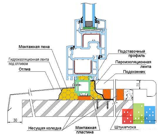

  15. honda_oleg
    honda_oleg Member
    Я в цих питаннях не спеціаліст, в мене трішки інший профіль, але виглядає все приблизно ось так montazh.jpg
    rk00 нравится это.
  16. Ander
    Ander Well-Known Member
    О! это называется технология монтажа теплого окна. Смысл в том что бы несущий каркас окна, оснрвная рама не соприкасалась с кирпичем или бетоном, тогда не будет мостиков холода и смещение точки росы по периметру окна, соотв. не будет плакать откос и сама рама.
    Несущая колодка по чертежу надеюсь не из кирпича или чего либо термо холодо проводящего ?!
    http://okna-vikna.com.ua/pravilnyy-montazh
  17. honda_oleg
    honda_oleg Member
    Тобто, все good? З приводу колодки не підкажу, але точно не цегла.
