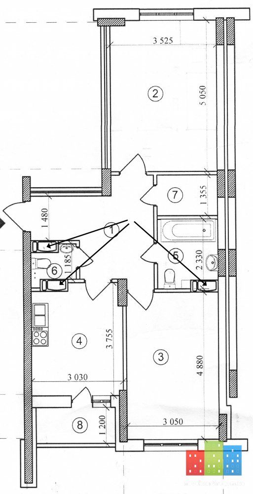

  1. Подскажите пожалуйста, те кто занимался перепланировкой квартиры.
    Есть знакомый начинающий дизайнер пообещал сделать планировку. Есть схема квартиры
    но не совсем ясен вопрос связаный с нишами, которые обозначены стрелками на рисунке, я так понимаю их назначение прокладка труб для воды и канализации между этажами, так вот возможно их если не убрать то хоть сместить и на сколько? Если кто столкнулся с подобной проблемой то как ее решил?
    з.ы: сам инвестор еще несуществующей секции поэтому не могу воочию понять можно ли сними что-то делать переместить или вообще демонтировать.

    На вашем плане стрелками обозначены вентканалы, это бетонная конструкция с полостями внутри. Естественно смещать, а тем более убирать их возможности нет!
