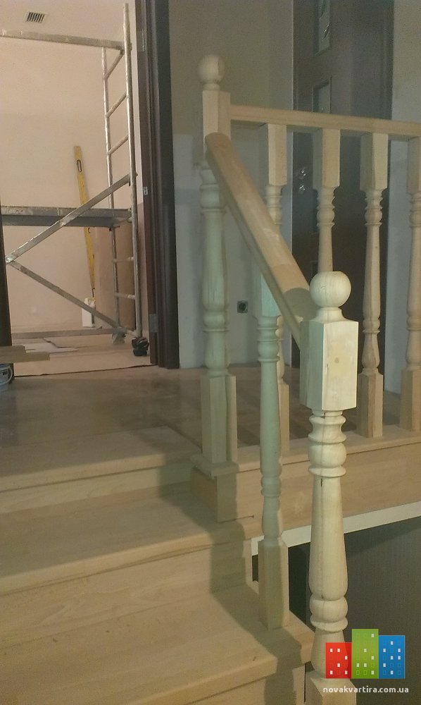

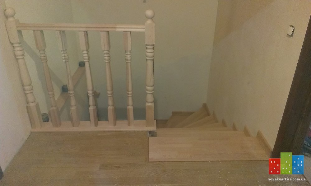

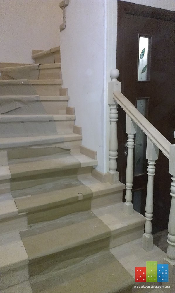

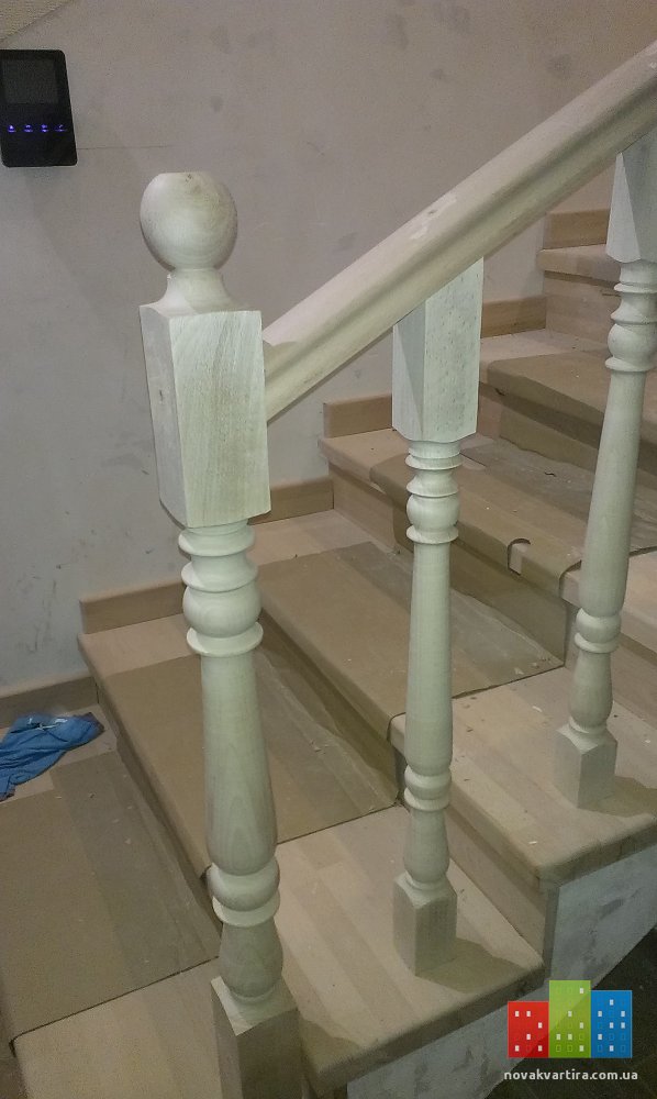

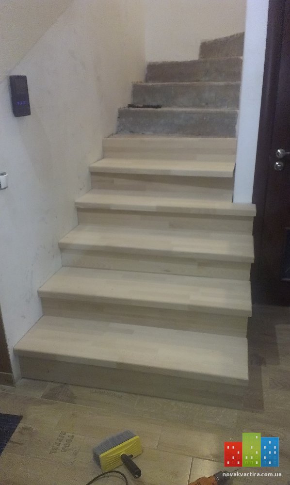

    Похвастаюсь
    2-й эт.jpg Начало.jpg Плинтус и балясины.jpg Подъём.jpg С высоты.jpg Снизу.jpg Эти фото, когда еще лестница ничем не вскрыта и нет окончательной отделки.

    Очень круто!!! :super::super::super:

    Maruk, а где Вы заказывали такую лестницу и во сколько она ориентировочно обошлась? Я правильно понимаю, что основа - монолитный бетон?
  8. gamelin
    gamelin Well-Known Member
    тэксь вопрос по газу, там же опломбированные получаются трубы, и нужно вызывать газовщиков? или кого? олткликнитесь, плиз еще, у кого газовый шланг был 3 метра, что было вам, что сказали? там никак мне меньше не сделать, к сож (
  9. Maruk
    Maruk Active Member
    Все правильно, лестница бетонная облицована буком. Монолит и облицовку делали разные люди, так получалось дешевле. Все вместе обошлось около 3 тыс. у.е. Когда искали подрядчика на монолит, компания, специализирующаяся на лестницах, запросила 27 тыс. грн. (при курсе 8,2) за проект, работу и материалы, и это только за бетон.

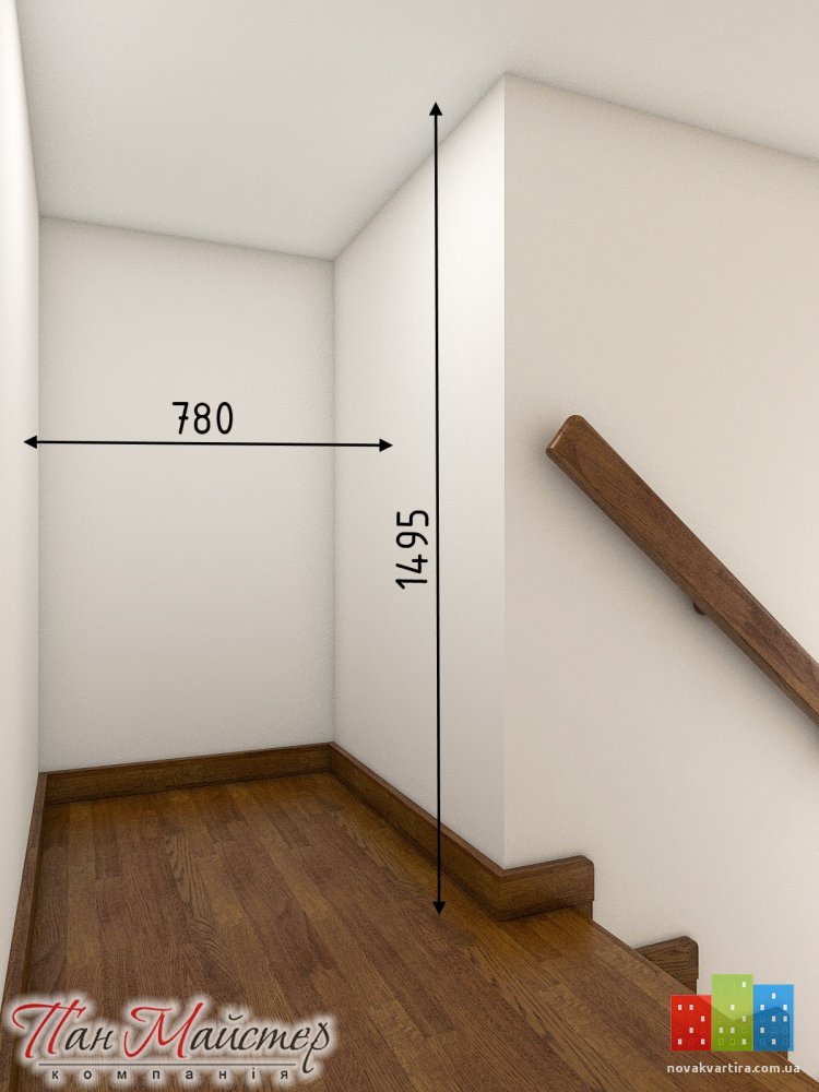

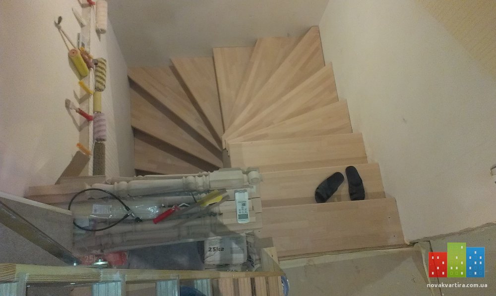

    А які в кого параметри сходинок. Я маю на увазі ширину сходинки і висоту?бо в нас з цим виникли проблеми. Чи робити менші сходинки по ширині і по дизайну буде нормально або збільшувати ширину але тоді добавляється ше одна сходинка.На фото без тієі додатковоі сходинки. Але ширина поворотних сходинок буде до 15 см. А якщо добавити ше одну сходинку то якось не дуже буде виглядати посеред кімнати дві сходинки, але ширина буде нормальною.і шо робити не знаєм?

    Там есть правила построение лестницы, например высота ступеньки не должна быть меньше 15 см и в ширину 25, в идеале высота 17. Это из-за как раз удобства ходьбы и безопасности. В общем мой совет такой: не пожалейте 300 грн, вызовите мастера, он вам пришлет 3д модель со сметой с размерами ступенек и вы визуально будете видеть результат, это в конце концов не обяжет вас ни к чему (вы не подписываете никаких договоров кроме как на 3д визуализацию, что вы разрешили снять мерки), лестницу сможете заказать у кого угодно, но по крайней мере будете видеть визуально по всем правилам построенную лестницу.
    Мы вот категорически против забежных(поворотных) ступенек, потому что у нас в семье есть в возрасте люди, а такие ступеньке уже опасны, надо быть окурантным, да и маленькие детки когда будут тоже легко могут зацепится. В общем даже мастера высказали туже мысль.
    Плюс не советую уменьшать стандарты ступенек ради дизайна. Пока выбирали, где лестницу взять, поездили по выставкам, пошагали по таким лестницам, да - терпеть можно ради красоты, но этоже ваш дом и должно быть комфортно.

    Дякую за відповідь! Ми теж більше схиляємось до комфорта і зручності. А на рахунок поворотних сходинок, то наші специ по сходам теж за те щоб іх не було але в нас в квартирі таке планування що по іншому не виходить хіба потрібно було кардинально переплановувати все.

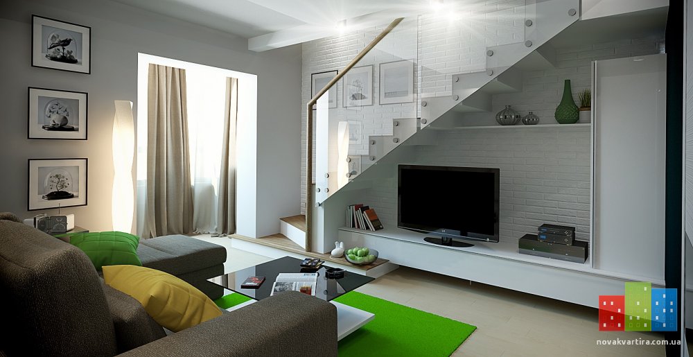

    Я так предполагаю что у вас такая планировка: http://evromisto.com.ua/wp-content/uploads/2014/02/2-11.jpg
    Когда еще выбирали квартиру видела лестницу похожую вот на эту:
    Только с еще 1 площадкой для поворота, квартира была похожего типа как у вас. Люди еще под лестницей сделали такой как бы мини кабинет с рабочим местом, очень интересно смотрелось. Ну это так может поможет как для идеи чтоб не меня параметры ступенек.

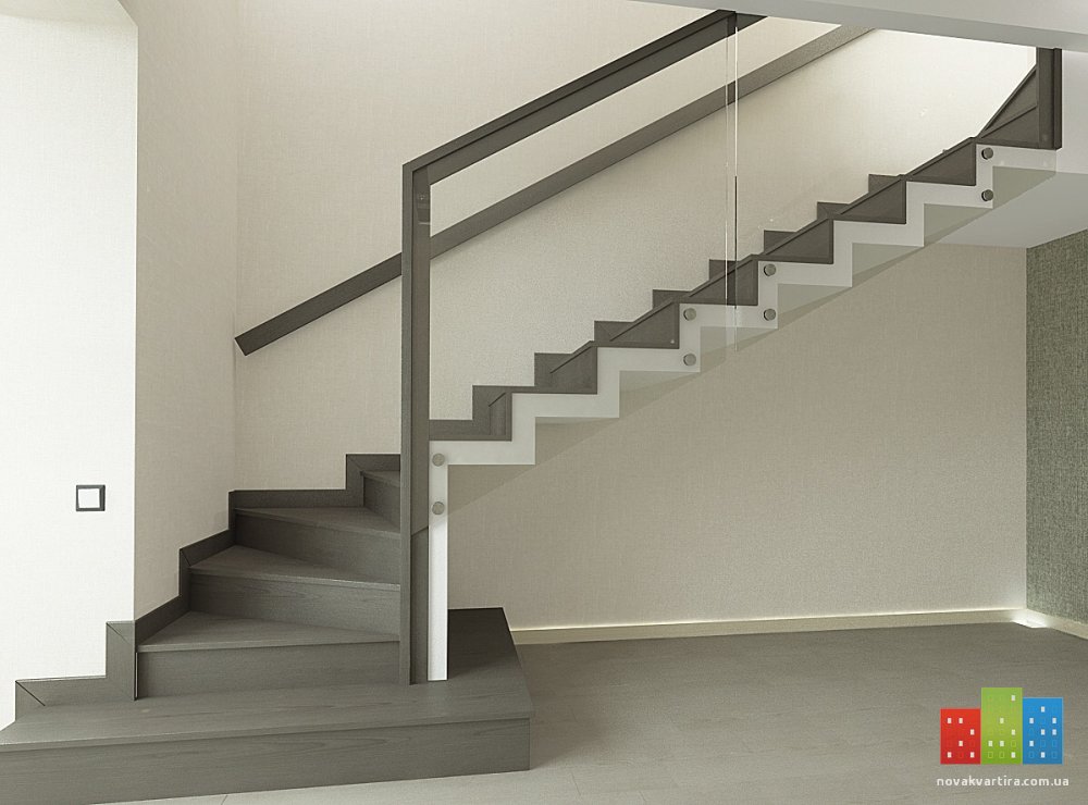

    В нас саме таке планування! Але чомусь сказали шо з поворотною площадкою буде гірше чи взагалі не вийде, якось так. А взагалі запропонували такий варіант.
