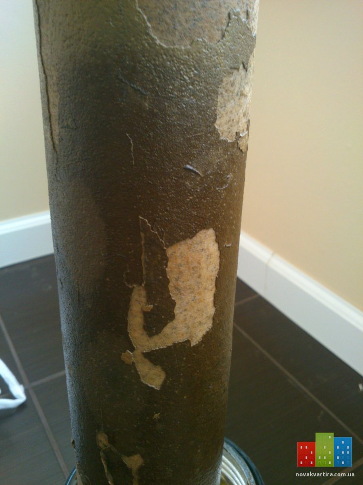

    Эволюция нашей воды :)
    Раньше отфильтрованный осадок был коричнево-зеленый (последнее время, впрочем, не такой ядрёный как на фото):

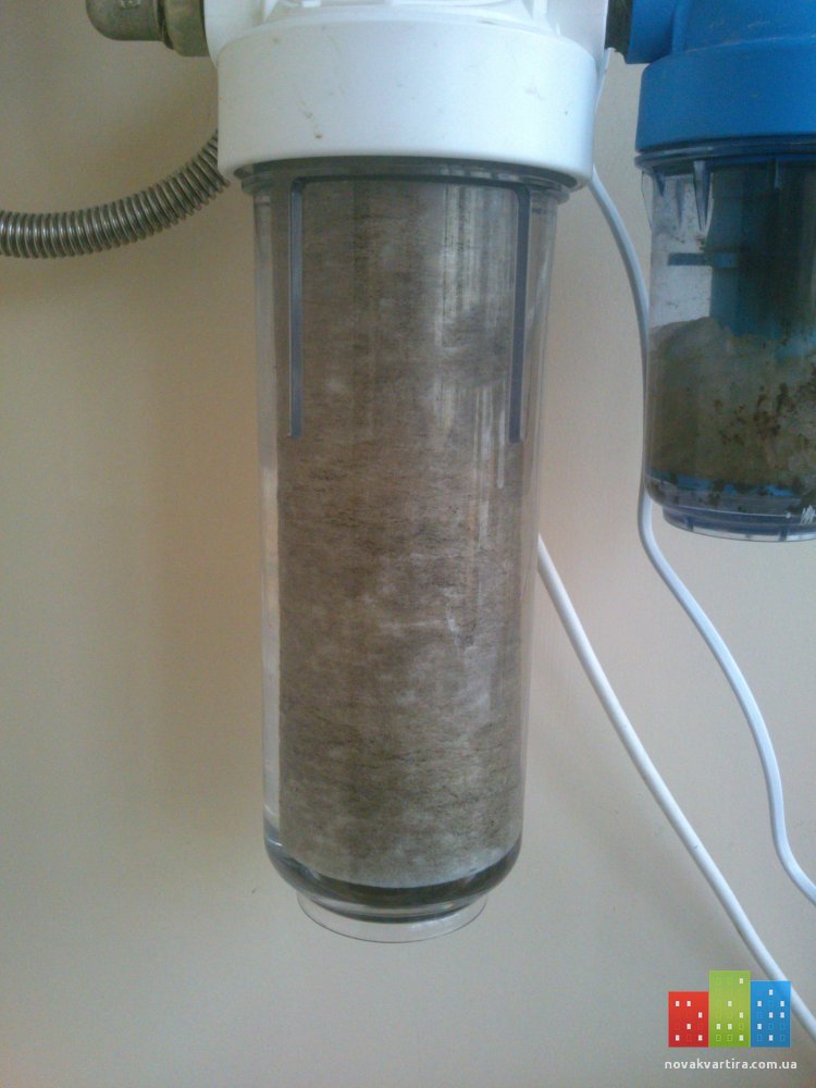

    Теперь черный (поменял фильтр как раз после профилактики, да):
    Механические фильтры использую на 1 микрометр. Если больше — слишком много просачивается во второй фильтр. Так тоже просачивается что-то темнозеленое водорослеподобное, но слегка. Это к вопросу, стоит ли ставить фильтры, особенно перед котлом. В результате, за год серьезных поломок котла (типа течи в теплообменнике) не было.

    а какую систему фильтрации используете? Кто производитель? И, если можно, в двух словах как подключены фильтры (там, где счетчик, в другом месте)?
    Планирую тоже ставить фильтр на воду, Ваш опыт будет полезен.

    Два фильтра, как видите на фото, подключенные последовательно: механический и смягчающий (против накипи). Последний сейчас стоит полифосфатный, но планирую заменить на бесфосфатный после истощения текущего ресурса, т.к. полифосфат все-таки токсичен.
    Производителей колб, к сожалению, не помню. Какие-то недорогие итальянские. Есть более качественные варианты. Картриджи для механического фильтра и наполнитель для смягчающего ставлю украинские экософтовские ("Наша Вода", "Filter1"). Пробовал более дорогие западные варианты, но они ничуть не лучше. Помимо того, на 1 микрометр тяжело найти картриджи. Картриджи меняю раз в месяц-полтора в зависимости от загрязнения и ухудшения пропускной способности. Наполнитель раз в полгода где-то.
    Установлено перед котлом, как самым уязвимым в этом плане звеном. В идеале, хорошо бы установить в стояке после счетчиков, но в доме "Б" там слишком мало для этого места.
    Если будете устанавливать на всю квартиру, то не используйте полифосфат — воду после него пить и мыть ею продукты нельзя.
