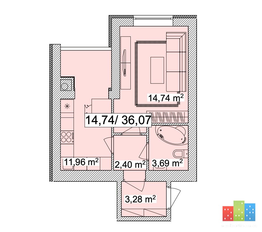

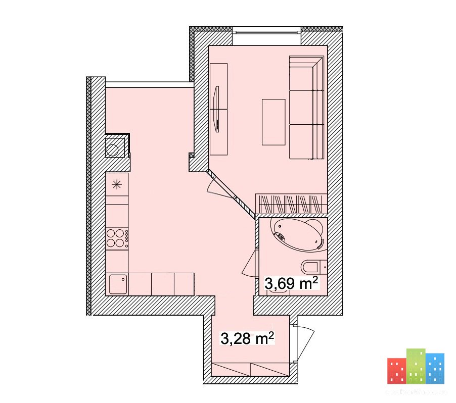

  3. Информация для наших покупателей квартир 32,2 кв.м.
    Мы действительно решили добавить и добавим прихожие по три квадратных метра с копейками. Это решено сделать как по нашей инициативе, так и по инициативе-предложениям наших же инвесторов. Прихожая площадью 2,4 кв.м. очень мала для размещения каких либо предметов мебели, тем более при наличии трех дверей. Эту проблему и поможет решить добавленный коридорчик. Причем с последующей демонтажем нескольких маленьких кусочков стен получится небольшая чудо-квартира (пример смотрите ниже). Это добавленное помещение будет внесено в проект и в последующем отражено в техническом паспорте квартиры. Т.е. это будет совершенно законная часть квартиры со штукатуркой, стяжкой, электрикой, входной дверью, а не самозахват.
    Для инвесторов уже купивших данные квартиры мы предлагаем! приобрести эти метры по коэффициенту 0,5, то есть за половину стоимости квадратного метра указанного в предварительном договоре купли - продажи.
    С каждым покупателем в ближайшие дни свяжется менеджер отдела продаж и даст полную информацию по этому вопросу, а также узнает пожелания со стороны покупателя.
    А теперь сравниваем:
    1. проект

    Спасибо за ответ, буду ждать звонка. Просто хотелось бы, чтобы я новшества узналал от Вас, а не из форума и тогда бы не работал "испорченый телефон". А о возможности перепланировки уже был разговор с Ириной. Я думал, что до весны будет затишье, а теперь буду связываться с ней. Ваш вариант перепланировки довольно интересен.

    Просто хочу высказаться по поводу новых перепланировок. Считаю, что новый вариант 2к квартир является очень интересным и современным. Нормы, которые говорят о обязательности гостинной комнаты, по-моему не современные. Для чего покупать 2к квартиру и получать всего 1 спальню, если площадь квартиры позволяет иметь их две? Или все привыкли спать в гостинных на диванах ? Или использовать небольшую кухню как и гостинную?
    Данный вариант дает возможность получить две небольшие спальни и довольно большую зону "гостинная-кухня". Опять же уже давно пора отходить от практики использовать балкон как кладовую!
    А дополнительные метры получились от совмещения кухни и лоджии-теперь она часть квартиры с коефициентом 1,0. Думаю, современный человек сам подумал бы объединить их.
    По поводу, 1к квартиры 32 кв. м. , то перепланировка хорошая, особенно если предлагают ее с коефециентом 0,5.
