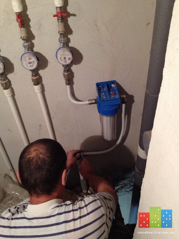

    Перед такой колбой желательно устанавливать редуктор давления, т.к. она является самым слабым звеном в данном сегменте, и если, теоретически, хоть кратковременно, возрастет давление - в первую очередь пострадает именно колба.
    Странно что Вам установили колбу, "врезавшись" в трубу 3/4 тонкой трубкой 0,5", тем самым понизив пропускную способность водотока от счетчика в квартиру.

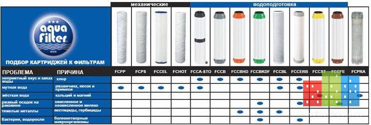

    Вас интересует фильтрующий элемент для магистрального фильтра или в целом, для улучшения питьевой воды?
    Если на магистральный - тогда обязательно нужно устанавливать 100 микронный фильтр (в народе - веревочный), после него, при возможности, угольный, смягчающий воду, но только НЕ ФОСФАТНЫЙ, а то вода будет технической. Главное чтобы при установке на магистрале двух фильтров не упало общее давление в квартире.
    Идеальный вариант - один магистральный фильтр грубой очистки 100 микрон, а в квартире перед каждым потребителем индивидуальный набор фильтров (стиралка - фосфатный, кухня - три колбы (тонкой очистки+ уголь, и т.д.... :) ))

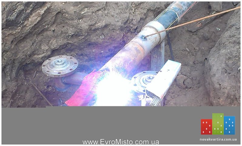

    На даний час: врізка в газову магістраль відбулась успішно.
    Завтра буде налаштування ГРП. По завершенню налаштування ГРП надамо нову інформацію.

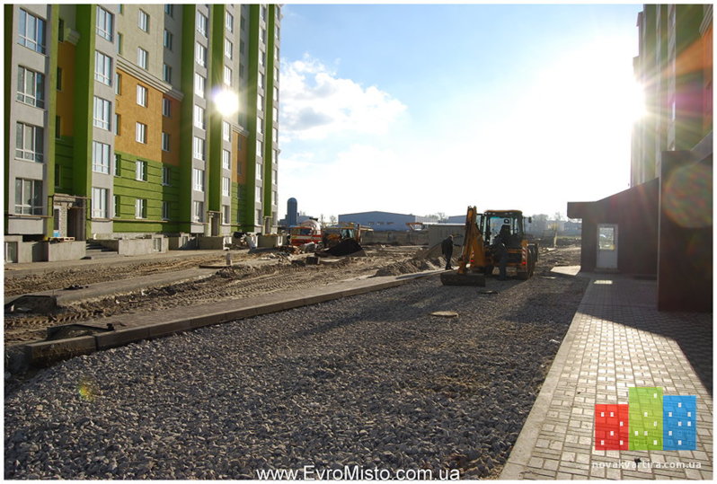

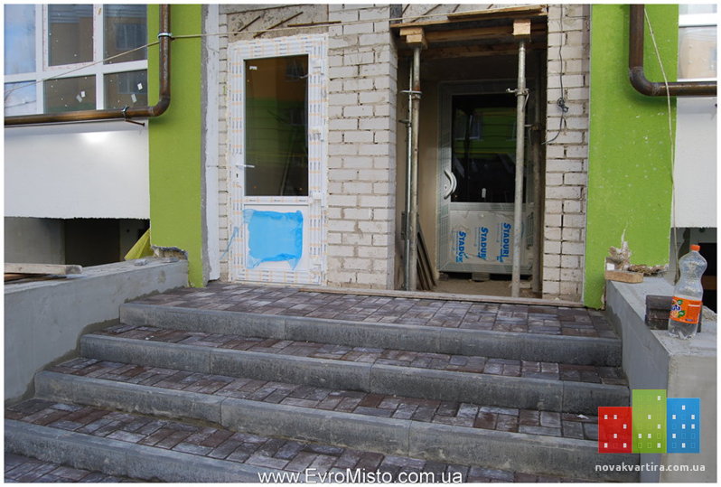

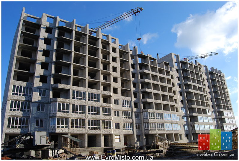

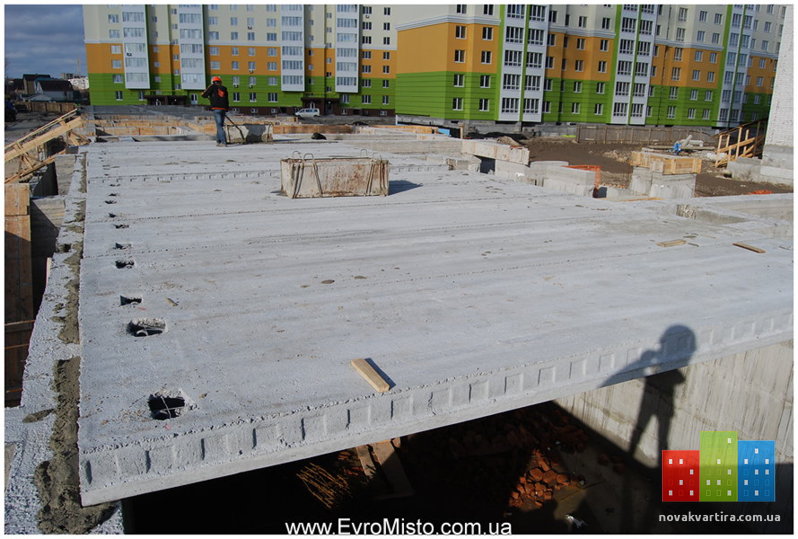

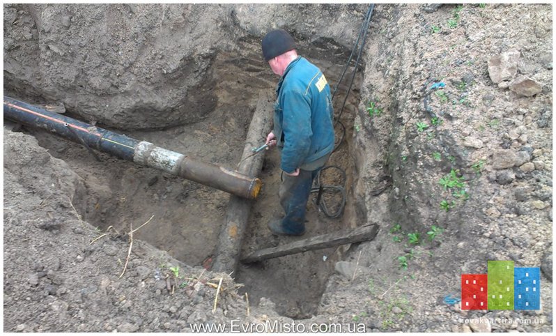

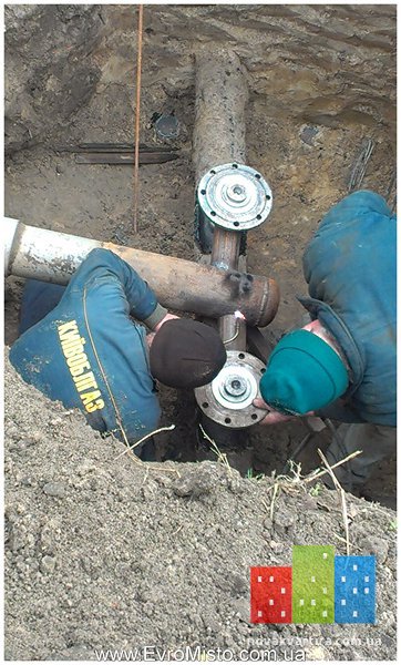

  13. Во внутреннем дворе дома 1а готовим территорию к асфальтированию — укладываем песок и щебень. Но самая главная новость — сегодня, силами Киевоблгаз была успешно проведена «врезка» центральной газовой трубы «Европейського міста» в газовую магистраль. На завтра планируется настройка ГРП. Ориентировочная дата пуска газа на потребителей — четверг. (возможны небольшие коррективы даты пуска). В доме 1б вставлены входные двери в подъездах. Продолжаем укладывать тротуарную плитку и др. Внутри наносим финишное покрытие на стенах парадных, и т.д. Дом 1в — заканчиваем строить 10-й этаж. Внутри также продолжаются работы. Дом 1г — перекрываем цокльный этаж панелями перекрытия. Полный фотоотчет на нашем сайте: www.evromisto.com.ua или ,, , .

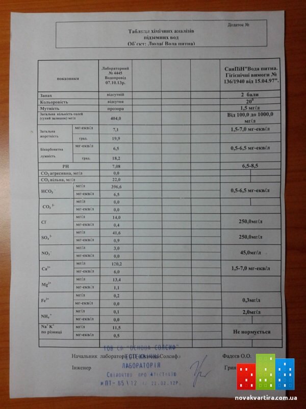

    Ясно... может подскажете, где на ветке есть хоть какие то данные по нашей воде? Хотел определиться с фильтрами
    Спасибо! Ставили обычный механический фильтр для ржавчины, песка и остального мусора? Или какой то другой?

    считаете на средних этажах тоже желательно ставить редукторы?

    Как показывает практика, на средних так же не помешает, к тому же защищает от гидроударов.
    Трубы у нас хорошие, но в качестве среднестатистических магистральных фильтров я не уверен, поэтому считаю, что для их защиты желательно устанавливать индивидуальный редуктор :).

    Я тут пол вечера отдал, что б разобраться что происходит с давлением.
    Если кому интересно пишите - обсудим.
    но у меня выводы такие.
    При сужении трубы давление не увеличивается, а уменьшается! Абсурд? ок.
    "эффект Вентури — явление уменьшения давления в потоке жидкости или газа, когда этот поток проходит через суженный участок трубы." http://ru.wikipedia.org/wiki/Труба_Вентури
    увеличивается "Динамическое давление" - НАПОР - в простонародии. (тут уже есть проблема, о которой вы писали - колба -фильтр, НО она по определению рассчитана на трубу 1/2 и на напор больше чем наш.
    при уменьшении сечения потока, из-за возрастания скорости, то есть динамического давления, статическое давление падает.
    ВЫВОД: редуктор давления не нужен.
    Короче - все нормально.:bravo:
