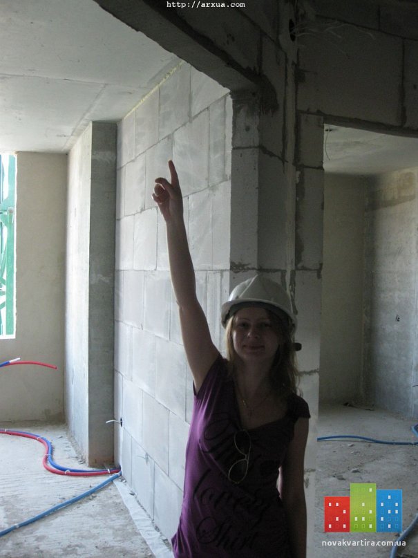

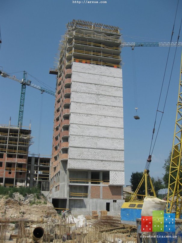

    Фото ЖК Новодемеевский. пр-кт Краснозвездный. Авторский и технический надзор.
    1. Деформацинный шов между 3-й и 4-й секцией, газоблок Аeroc 200мм
    2. Узел деформационного шва между секциями
    3. Внутренний блок и перемычки. На фото Катюша.

    Перегородочные плиты AEROC Element монтируются на тонком клеевовом шве (использованием клея AEROC.)
    Все горизонтальные и вертикальные шви между плитами для перегородок должны быть заполнены клеем, шви толщиной не менше 1 мм и не больше 3 мм
