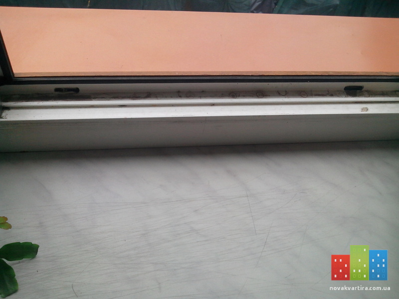

    Дорогие соседи, я сегодня открыв окно обнаружила внутри на раме остатки дождя.. У кого-то так тоже было или мне "повезло"? После дождика вытереть не проблема, но а если мороз....Или я уже вижу проблемы где их нет?

    Может это конденсат? Внизу рамы, внутри, есть отверстия для его дренажа...

    не конденсат точно...последствия дождика ночного.....очень хочу верить, что отверстия для дренажа будут выполнять свою функцию!

    Обычно в дренажных отверстиях куча стружки, их можно прочистить, и вода с большей вероятностью будет уходить.

    неприятное дело. плохо загерметизированы отливы и проем, и ветром воду задувает под него и далее под окно

    Эээээ...Вопрос... Не увидела я у нас дренажных отверстий.... Утром приехав на работу первым делом заглянула в окно и увидела вот так вот как на фото... У нас этих "дырочек" нету...Или я не о том понимаю/думаю?

    Да это они. Если у Вас их нет возмите дрель и сделайте пару отверстий(Но у меня они точно есть, так что скорее всего отверстия забиты мусором или не убрана стружка после фрезеровки).

    Ок. Спасибо! Вы меня успокоили тем что если есть у Вас - значит и у меня должны быть и просто чем то "присыпаны"... я окна еще не приступала отмывать...только точечно...
