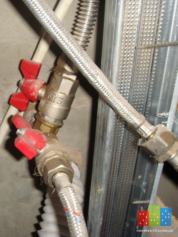

    поставить на входе воды в квартире кран. + на каждом "водяном устройстве" своя "задвижка".
    "а чего я ДОЛЖЕН?","оно мне надо? ","мне ДОЛЖНЫ!"
    можете не рассказывать. просто сказал как сделал я.
    ни с глобальным.. ни с частичным перекрытием воды-никаких проблем.

    Абсолютно верное решение, так нужно делать всем. Только не все точки получиться локализовать, например когда кран крепиться к точкам в стене (высоко, для ванной или душа...).

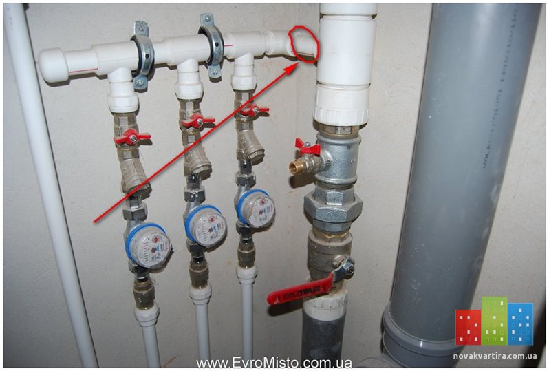

    Хоть мне не очень хочется с Вами спорить, тем более, что эта проблема лично меня особо и не касается... всё же послушайте:
    Закрывать на замок дверь за которой находятся краны перекрытия подачи воды в квартиры – это то же самое, что закрыть доступ к пожарному крану, по той причине, что кто-то когда-то украл там брандспойт!
    И по поводу ответственности и последствий: если у квартиры есть хозяин который подписал акт приёма передачи – это одно, все взрослые люди и понимают про возможные последствия…
    А вот если в квартире, которая принадлежит ЕМ,
    На трубе, которую провел туда ЕМ,
    Вырывает заглушки, установленные туда ЕМ,
    По причине работы водоснабжения в доме ЕМ,
    То вполне логично будет, что и вся ответственность, останется там же, где и была...у ЕМ.

    Я о том, что держать под замком три или четыре стогривневых счетчика...очень опасно!
    Так как если подобное:
    узел.jpg "хитросплетение китайской продукции" вдруг не выдержит - количество залитых этажей, в первую очередь будет зависеть от быстроты перекрытия крана подачи.

    в этом "хитросплетении" один хороший шланг, тот что идет от вертикально направленного крана, нужно заменить эти дешевые плетенки. А еще лучше, сразу после счетчика, установить хороший редуктор давления

    В идеале место для редуктора вот здесь:
    С первого по седьмой этаж, с отрегулированным давлением - 3 атм и защитной пломбой от "умельцев"....[​IMG]

    Такой электроклапан очень хорош тогда, когда работает с датчиком затопления, который после "сработки" передает сигнал на клапан, который перекрывает воду на магистрали (в квартиру).
    Как Вы будете коммутировать проводку от датчика затопления до данного клапана, клапан же нужно будет ставить возле счетчика, точнее сразу после него? Или Вы сделали отводы от магистральной трубы, идущей в полу квартиры, в удобное для монтажа доп. "аксессуаров" место?
    Если там установить редуктор, 3 атмосферы, на 3 потребителя может не хватить, если у данных потребителей будут установлены фильтры механической очистки. лучше каждому установить индивидуальный, и точно настроить под себя (минимально комфортное давление), тогда проблемы в общей водной магистрали не страшны :).
    Хотя даже в указанном месте редуктор очень необходим, особенно тем кто ниже 4 этажа.

    :)сделал.
    труба через проем входной двери под полом сворачивает в туалет. там ее и "резанули"
