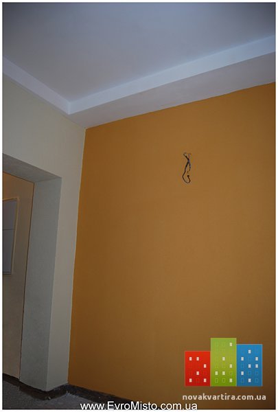

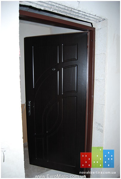

  6. Дом 1а - во внутреннем дворе, со стороны парадных, начали укладывать тротуарную плитку. Внутири дома, полным ходом идут малярные работы. Покрашены стены 4-го парадного. На двери лифтов временно установлена защита -блокиратор от случайного попадания людей в шахту. Сами лифты будут работать в постоянном режиме с 10 октября. Напротив дома, продолжается монтаж автобусной остановки (на противоположной стороне улицы). Также продолжаются другие работы. В доме 1б продолжаются интенсивные работы. Идет монтаж газовх труб, — полностью «сварены» стояки в 1-м парадном. Также устанавливаем двери. На крыше закончены работы по гидроизоляции 1-м слоем, — приступаем к укладке 2-го слоя. Начали утепление цокольного этажа. К дому подведена газовая труба. (И ко всем другим домам выведены газовые трубы комплексно). Дом 1в — продолжаются работы. Строим стены 8-го этажа, перекрываем панелями. Внутри продолжаем монтировать перегородки, снаружи — балконы. Дом 1г. Монолитная бетонная плита залита полностью, и по технологии, должна «выстояться» определенное время. За это время к будущему дому доставляются необходимые строительные материалы. Полный фотоотчет на нашем сайте: www.evromisto.com.ua или , ,, .
