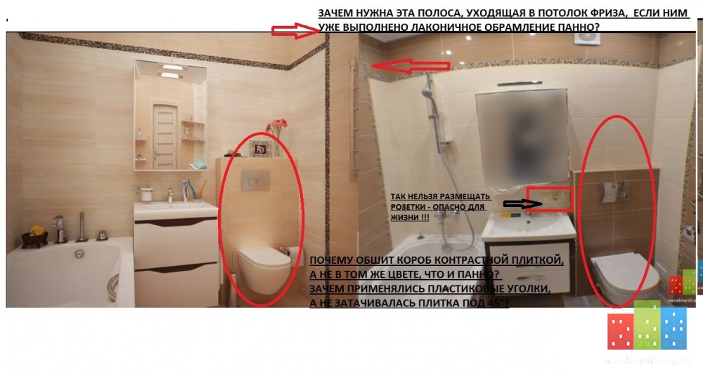

  4. Я не знаю с какой целью снова идет троллинг нашего санузла. Я уже объясняла что мы купили отличную плитку очень дешево, но это были остатки. И если бы мы делали так как по дизайн проекту, нам бы этой плитки не хватило. Нас ВСЕ устраивает и хватит уже поливать грязью наш проект. Покажите свой ремонт сначала а я потом напишу что думаю. Хотя нет я не буду опускаться до вашего уровня.

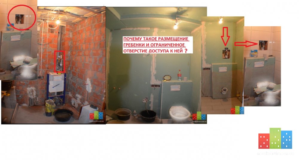

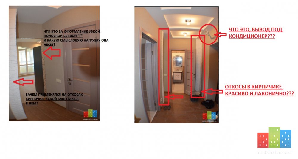

    Вы в самом деле, считаете, что подобное может нравиться в ключе дизайнерского ремонта, не говоря уже о вашем санузле, и о каком множестве восторженных откликов вы говорите? Какая смысловая нагрузка у этого проема балконной двери в ломанной геометрии, чем эта форма поддерживается - многоярусным в волнах( плавные перетекающие линии) и кругом на потолке? Ваш дизайнер не знала, что это недопустимый прием, не говоря уже о крищащей безвкусице подобного решения для оконного или дверного проема? А это обрамление проема из кухни в коридор - что это, зачем? В коридоре вы еще и кирпичик умудрились налепить куцыми полосками. Обратила, так же, внимание, на странный вывод, с виду похожий под вывод кондиционера, торщащий сбоку от входной двери. Вам зачем нужен кондиционер в коридоре? А санузел, зачем полностью зашили гипсокартоном, денег некуда было девать? А размещение розеток в пару сантиметрах над умывальником, так же, нормально по нормам безопасности? Это только минимум замечаний к грубым косякам, которые бросаются в глаза из того мизера фото, что вы выложили. Я не знаю, какого уровня должен быть дизайнер, чтоб создать подобный проект-анахронизм. Если бы вы сами это все наваяли - с вас и спрос был бы другой. Я критикую дизайнера, и его отвратительную работу, так как в задачи дизайнера входит, так же, и объяснение заказчику недопустимость того или иного решения, его неактуальность и нелепость.

    Самое интересное в том, что есть простая и доступная програмка по раскладке плитки, и даже не найдя нужной, берётся любая нужных размеров. Так же учитывается расстояние затирки. И, программа сама Точно высчитывает количество плитки! можно немного округлить и получить достойный результат, чтобы не разводить руками, что 1-2 не хватило.
    Да, данный санузел просто мрак, как его не обсуждай. Факт остаётся фактом. Печально.

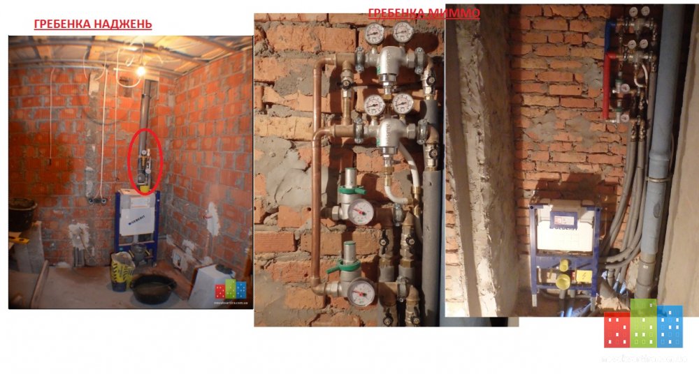

    Я гребенку вам привела в пример уровня самой работы, а не для для того, чтоб померяться с вами своими финансовыми возможностями. Вы, вместо того, чтоб вычислять, при том ошибочно, ее стоимость, лучше бы обратили внимание как она смонтирована и расположена. Зачем вам гребенку вынесли вперед и влепили в самый угол, если для ее грамотного размещения было предостаточно места? Это же важнейший узел, к которому у вас должен быть свободный доступ, а не то крошечное окошечко, через которое у вас нет нормального доступа к гребенке.
