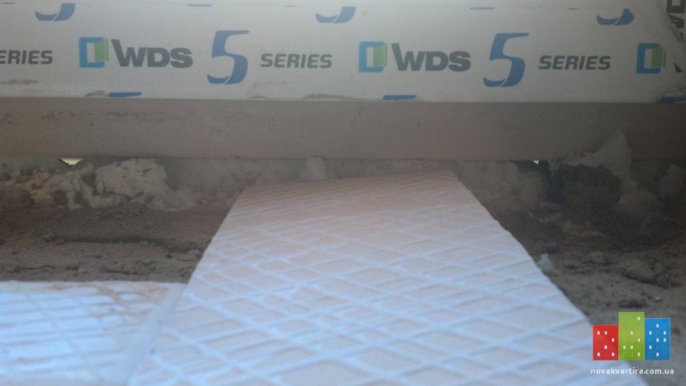

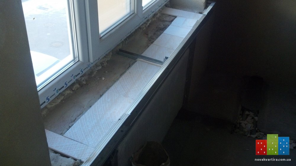

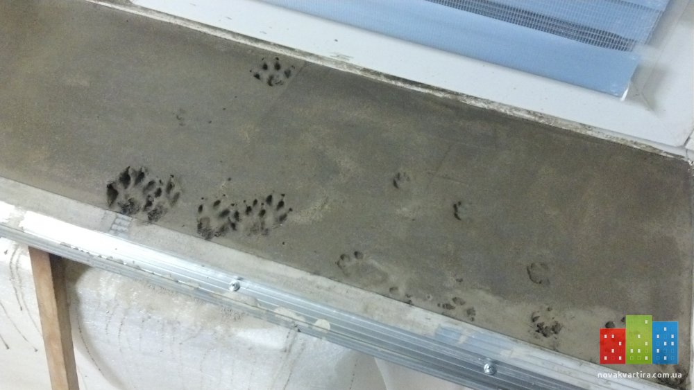

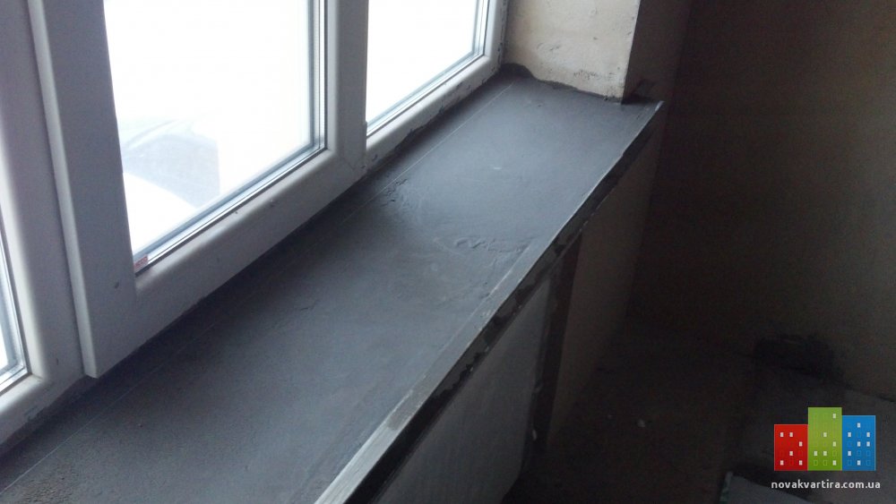

    проблема с окнами - эпидемия просто какая-то. если есть пластиковый подоконник - это основное проблемное место. он герметично с окном не стыкуется (откосы теоретически герметичны). а установщики запенивают их по принципу - меньше запенили, больше списали.
    я вышел из ситуации с помощью простого бетона.
    2015-01-08_13-14-28_390.jpg 2015-01-08_12-59-38_82.jpg 2015-01-08_13-05-45_681.jpg
    было и так

    Пластиковый подоконник полый и выполняет функцию в том числе теплоизоляции. А Вы бетоном только лишний холод в квартиру занесли. Это просто предположение, я в этом не спец.

    мне кажется герметично запечатанное окно бетонным подоконником, заносит в дом меньше холода чем теплый пластиковый подоконник со щелями.
    откосы ведь у вас не пластиковые, так...

    так сверху же подоконник ставится, только он в раму упирается. А вот пространство под подоконником до рамы нужно замуровывать (я уровень примерно на 40 мм поднимал). и по периметру сам подоконник засиликонили.
