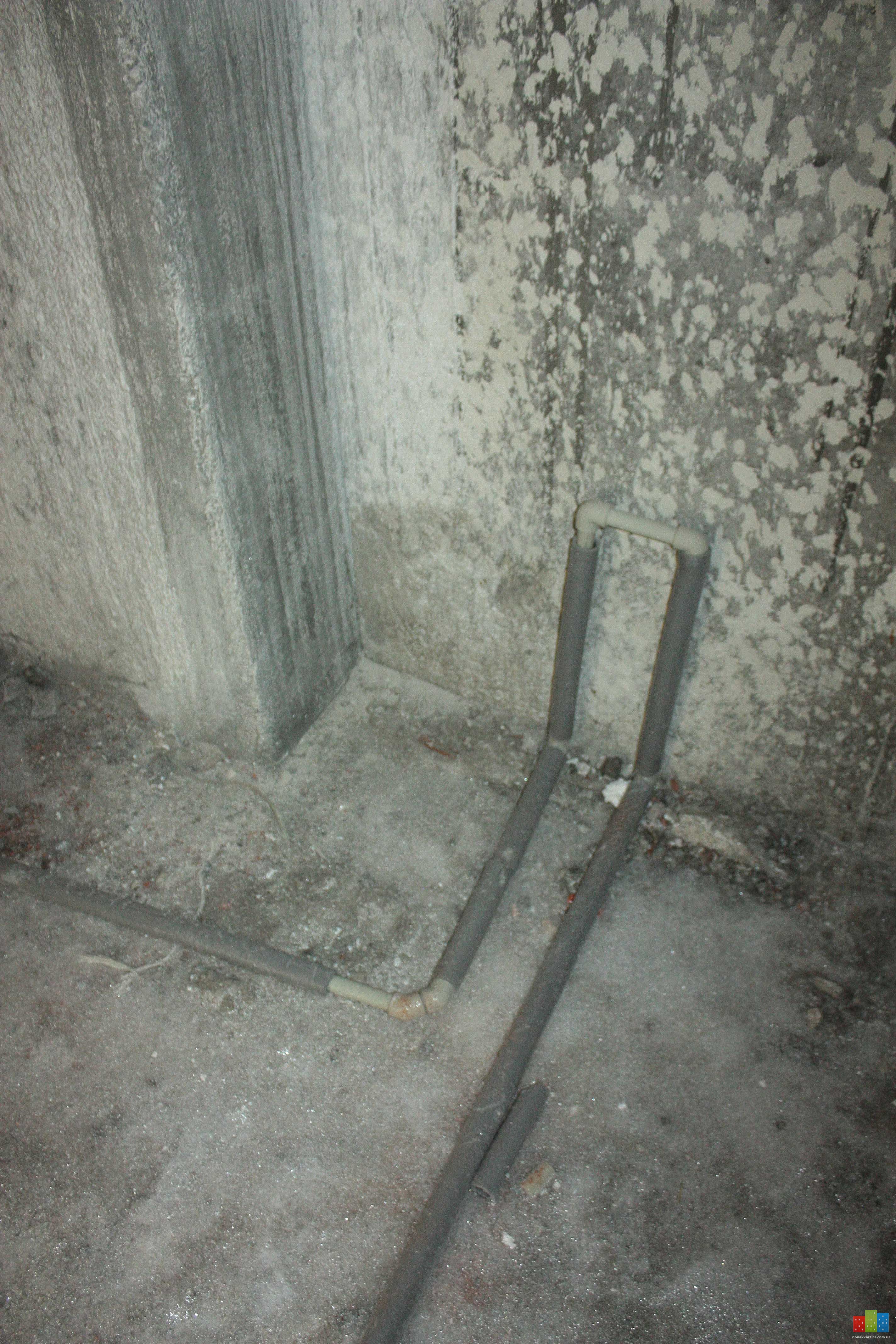

    фото нашего сан.узла
      1,8 МБ
      438

    Черновая штукатурка стен будет??? И надо ли под плитку делать чистовую штукатурку???
    Может у кого то есть фото разводки всего санузла от строителей буду признателен, так как у нас пока провели канализационный стояк и голые бетонные стены!
    Цена вопроса 600 у.е трубы, работа и т.п. ванная около 4-х метром, кухня около 8 метров... Без стяжки!!! Но более детально смету скажут когда ключи на руках будут!

    ТАк це на кухню з ванною а на саму ванну шо там треба? якщо порахувати де буде ванна чи душова кабіна стояти, умивальник - то можна зробити тільки в тому місця де ногами будеш ступати - там пару метрів труби треба.

    Детальная смета будет как только будут ключи что бы пригласить человека рассказать (на плане показать) где будет что стоять (ванная, туалет, кухня, холодильник) что бы просчитали точно, я так понимаю что по отдельности должно регулироваться пол (кухня, санузел) плюс отдельно запитать полотенце сушитель ... По телефону сказали что на 1 м2 уходит 10 погонных метров трубы...

    Ми точно робили меншу плотність труб. а регулюється - прикрутив кранік на сушці - відповідно і підлога стала прохолодніша. В нашому випадку було дешево і швидко кинути квадратом трубу по місцю де будем ходити і потім вивести на стіну під сушку.

    А коллектор ставили и шкаф ???
