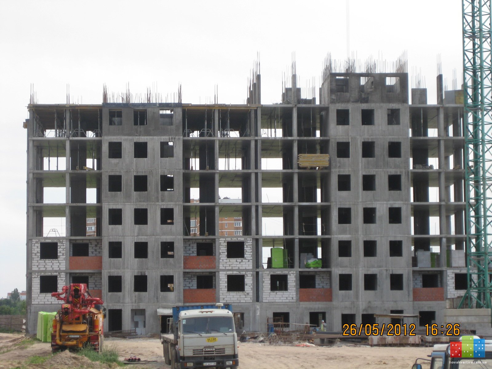

  6. vadya_chmil
    vadya_chmil Active Member
    Народ. Чи є якісь новини з будівництва: скільки поверхів вже вигнали?
  7. vlrvvv
    vlrvvv Active Member
    Газоблок - это отлично! Он "теплее" кирпича в 5-10 раз. Стена из газоблока толщиной в 40см уже не требует дополнительной теплоизоляции(вписывается в нормативы).
    Чтобы получить минимально допустимую теплопроводность конструкции 3,5 м2 С/Вт необходима стена толщиной:
    газобетон(газоблок) - 40см
    керамические блоки - 73см
    кирпич силикатный - 3м 30см !!!
    Кирпич глинянный - 1м 96см !!!
    Т.е. стена из газобетона заменяет кирпичную стену двухметровой толщины!!! (по теплопроводности)
    Все силовые нагрузки принимает на себя железобетонный скелет здания.
    Это первый нормальный дом в микрорайоне. Я вообще не понимаю, как можно было настроить десяток домов по технологиям прошлого века... :eek:
