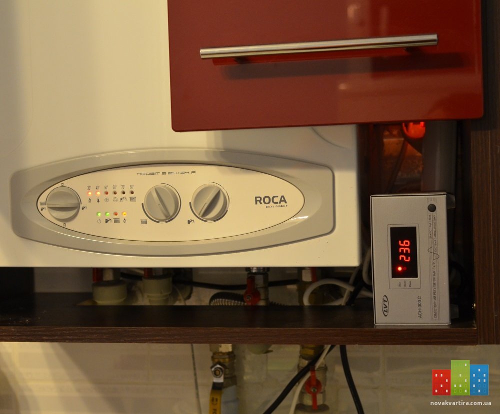

    Ребята, подскажите кто-то пожалуйста по поводу котла. можно ли его по нормам, при установки кухни, запихнуть его в шкафчик с фасадной дверцей-решеткой(чтобы была вентиляция), или за это газовщики могут потом вздрючить? в официальной документации написано что сверху должно быть 50мм свободно, снизу 200мм, больше ничего.
    имею в виду что-то типа такого:
    спасибо

    конечно можно прятать в шкафчик. У меня спрятан в шкафчик со сплошной дверцей и все гуд. Ребята из сервиса приходили и ничего не говорили. им главное что бы был доступ снизу.

    Можно, только снизу и сверху должно быть открытое пространство.

    Аналогично. Обычный кухонный глухой шкафчик. высотой вроде 80 или 90см а дверцы на 60 или 70см.
    Вторая дверца левая просто открыта была во время фотосьемки.
    Можно вообще в глухой шкафчик (под свою ответственность) но желательно конечно сверху, снизу или по бокам врезать обычные вентиляционные решетки пластиковые (белые, коричневые) из епицентра для вентиляции.
    P/S обращаю внимание..
    1. сверху котла труба выхлопа газов н/ж может достигать высокой температуры. по пожаробезопасности обратите внимание на шторы, мебель, вский хлам на шкафчиках легко горючий (кульки, упаковки, п/е, ) тот же курпус кухонного шкафчика из стружки опилок примыкающего к этой горячей трубе....
    2. Важно. К котлу должен быть постоянный доступ снизу (или без нижней стенки или легко сьемной).
    3. шкафчик должен позволять снять внешний корпус котла (в инструкции к котлу допуски в см должны быть прописаны.) чтобы прочистить его (пропылесосить от пыли строительной). Да и вообще этот шкафчик кухонный должен быть отдельно висящий и легкосьемным от остального кухонного гарнитура для ТО и сервисного обслуживания котла.
    Вешается на мебельную фурнитуру (в шкафчике регулируемые петли, к стене на дюбеля "рельсу"):
    4. Счетчик газовый аналогично... если будет зашиваться в кухонный шкафчик.. то в шкафчик просторный и вентилируемый. Лично у меня был запах газа в первое время как раз от счетчика... газ травил через соединения на счетчике газа....
