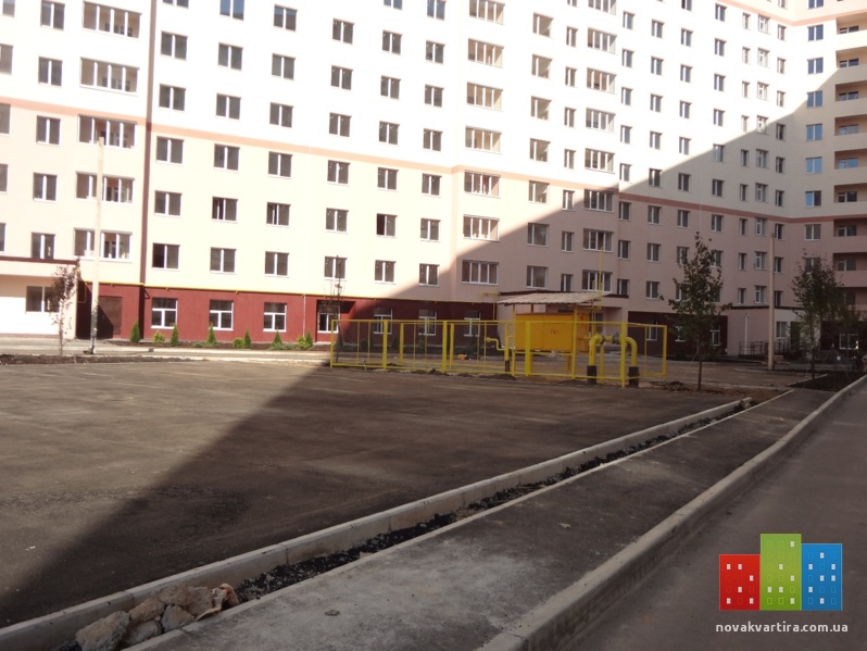

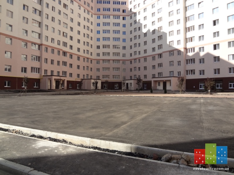

    Прогуливались сегодня мимо. В отличие от Амосова 22 у вас без берез. Странноватое покрытие спорт площадки. Или тут что то другое будут делать....
    Юрий К и Eugeniat нравится это.
  16. vadya_chmil
    vadya_chmil Active Member
    Може стадіон зі штучним покриттям забабахають, було б круто :)
  17. Yaaaappee
    Yaaaappee Active Member
    Что-то мне кажется что тут будет стоянка для авто, потому что сначала была мелкая крошка под футбольное поле....а потом просто взяли и укатали это всё асфальтом. Единственное что непонятно - где заезд для авто, хотя сделать его несложно.

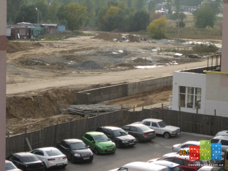

    Бетонная подпорка для поддержки дороги!!! IMG_9621.JPG IMG_9623.JPG IMG_9624.JPG
