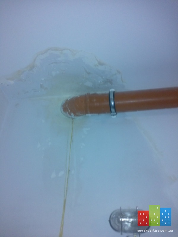

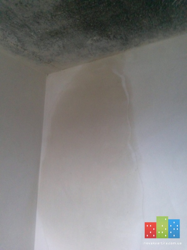

    Добрый день. Да, был я ,шли со смотрин . На крышу нас не повели, мотивация нет ключа. Труба это подыбильному сделана ливнёвка убирать не будут. В АКТе указали, сказали с понедельника сантехники будут смотреть. Ох намучимся с этим гемором. Про воду договор подписал 20грн. Приглашаете сантехника он вкл. кран в общем коридоре , вода свет в доме есть
    фото гемора

    не хочется даже отписываться. позвонили первым. приезжаем, а тут "опа!" - балкон вообще не остеклён. стоят на полу одни стеклопакеты, а рамы с профилями отсутствуют. слава богу, этот вопрос как-то решился за два дня. и то один стеклопакет внизу с трещиной (на стекле). на что мы уже закрыли глаза. и подписали акт. больше всего бесит то, что с начала пойди заплати деньги, а потом смотри на недоделки.

    Вы согласились на стеклопакет с трещиной?Нам даже штапик короткий заменили,правда через неделю ежедневных звонков.Балконы подтекали.
