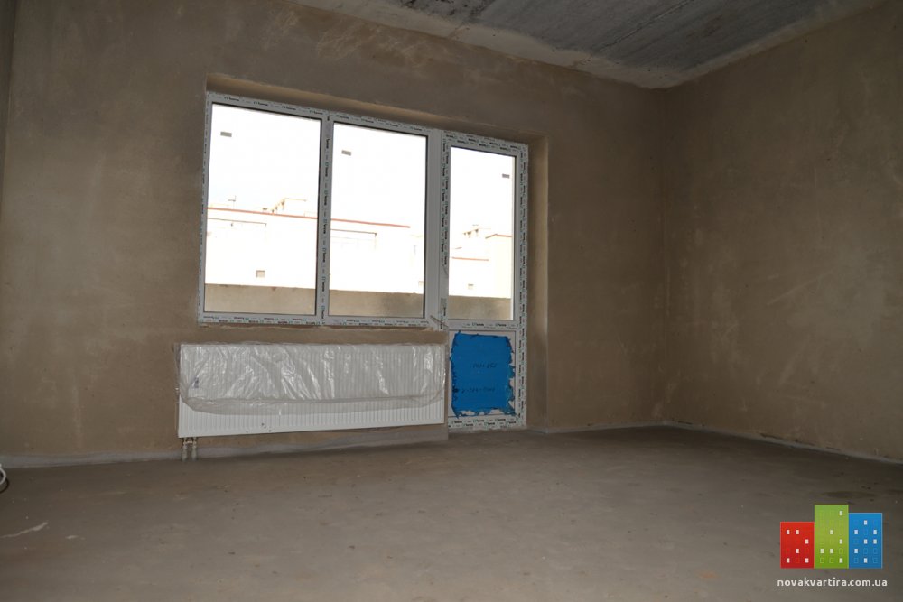

    ^132436044D26987668D52145E6D2F4C893C4787171CAC2F5F3^pimgpsh_fullsize_distr.jpg у нас так встроена батарея. Специально встраивали. Если учесть толщину стены 60см, то почему бы нет. В эту зиму нормально температуру держит, никакого конденсата на окнах нет. То есть абсолютно не жалеем, что сделали именно так! (ближе фото нет)
    а в 1-й комнате не встроили, а просто подвесили на стену, не удобно в сравнении. Только потому, что не подумали изначально, а по чистовой отделке уже не хотелось переделывать.
    Глубину подоконников меряйте с обоих сторон, сомневаюсь, что одинаковая.

    Ну вот я вначале провтыкала тот момент, когда можно было. А сейчас уже поздно. Но подоконники на пол метра выносить - совсем не вариант.

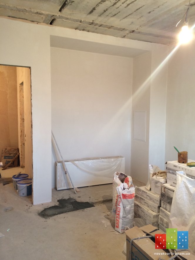

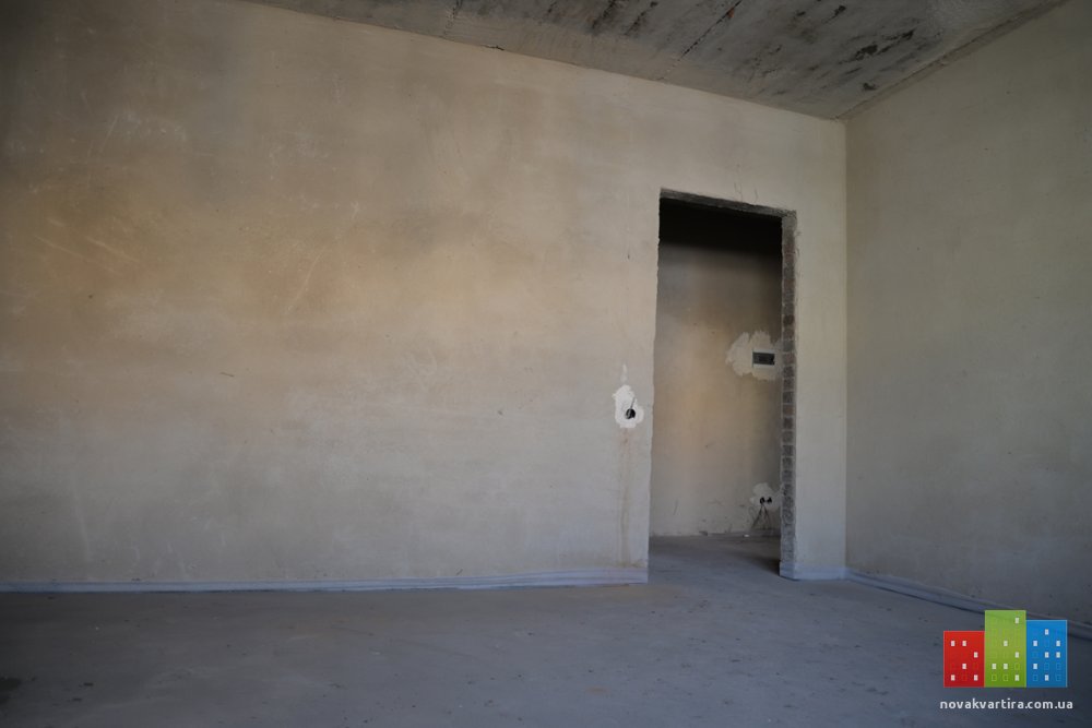

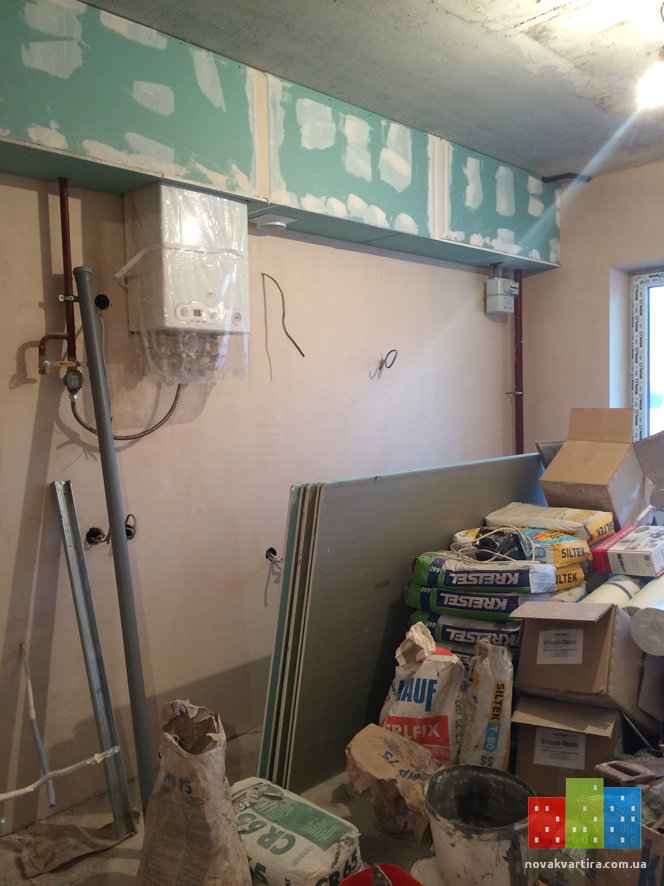

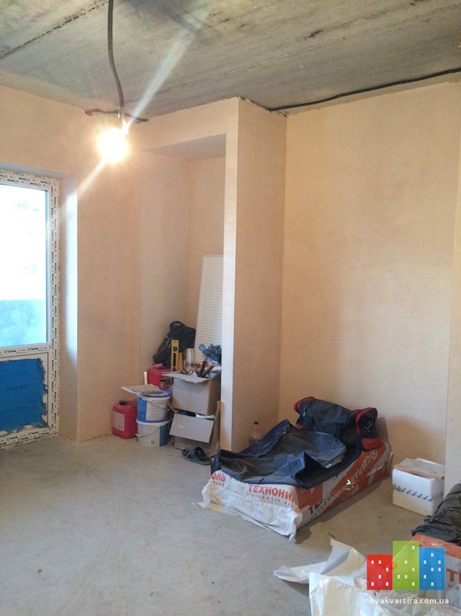

    Ну и немного фоточек о том как моя квартира выглядела 13 июня)))

    у-у-у-у :) Самокритика... Что то новое (:)
    Всё обретает краски. Красиво.

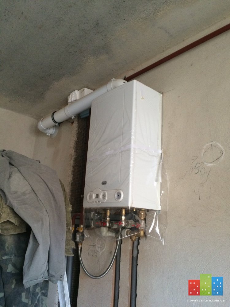

    Две вещи которые смущают на первый взгляд:
    - газовщики замурованную трубу в гкл короб вам не простят, будете умасливать "рублем".
    - котел в том же коробе - стремно, там сверху горелка (как раз в уровень с коробом) + не знаю, есть ли турбина, но в любом случае к выпускному каналу доступ обязателен - в целом, я конечно понимаю, погоня за эстетикой, свисает в "междуярусье" - но это уж о-о-о-очень смело, я бы лучше заплатил сколько угодно денег и перевесил котел (если надо - переварил газовую трубу).
    Ну и я так понял что выпуск кухонной вытяжки в тот же вент. канал, что и котел выпущен - тоже весьма спорно, не смотря на обратные клапана на вытяжке...

    Под котел в коробе будет вырезано отверстие, которое будет закрываться вентиляционной решеткой. Доступ к котлу будет. А с газовщиками, я думаю, порешаем. Турбины вроде нет, котел такой kotel.org.ua/form/feedback/1233 с закрытой камерой сгорания.
    Кстати вспомнила, что хотела еще датчик газа поставить. Может кто-то в теме? Подскажите пожалуйста что где по чем и как лучше :)

    Ну глядите ;) Для доступа к котлу - много места не бывает, не скупитесь там ;)
    Судя по описанию - с открытой камерой сгорания... Закрытая подразумевает турбину.
    С датчиком - не морочился, хотя кабель под него выведен, имхо автоматика котла по отлову утечки не уступает среднестатистическому датчику, хотя если хотите продублировать... ;)

    Тут всё просто. Открытая камера - нет турбины (воздух берет с помещения где находится - в этом свои минусы, выжег воздуха и всё с ним связанное, но выводится в любой вентканал), закрытая камера - есть турбина, воздух поступает с вентканала (не выжигает воздух внутри помещения зато более прихотлив к ттх вентиляции) вот и вся наука :)

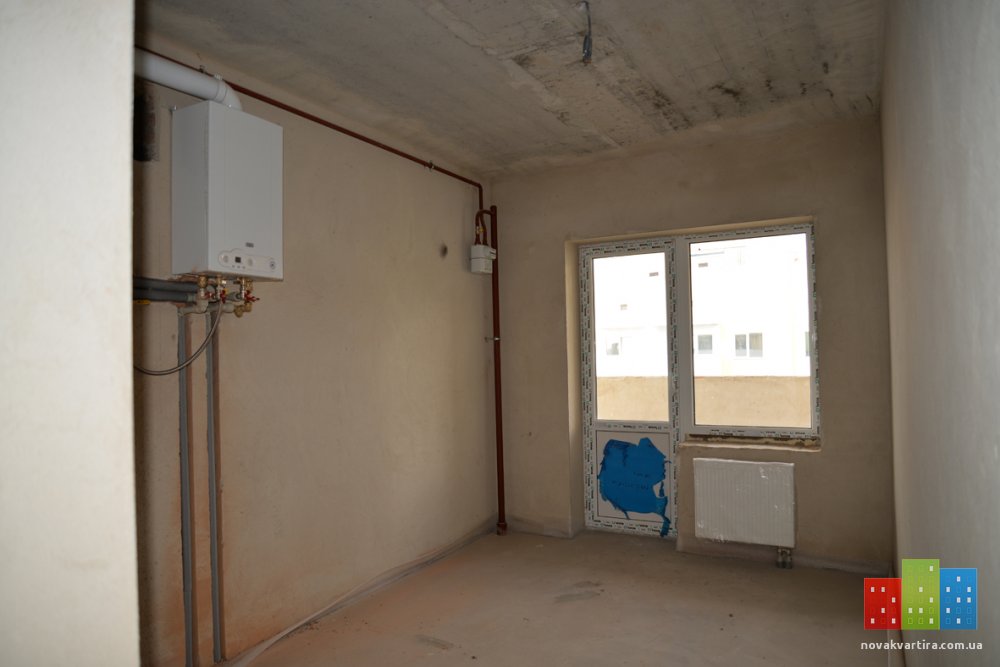

    Котел выглядел изначально так. Как по вашему: турбированный он или нет? image.jpg
    В документах к котлу написано, что он с закрытой камерой сгорания и принудительным отводом продуктов сгорания. В моем случае это хорошо или плохо?

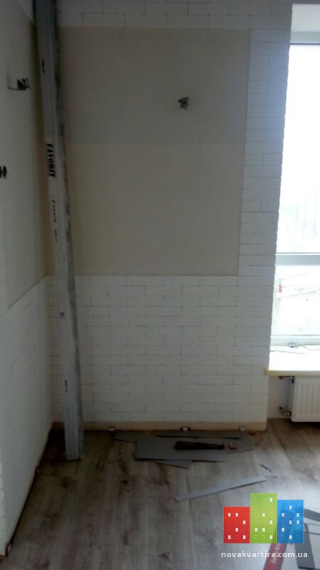

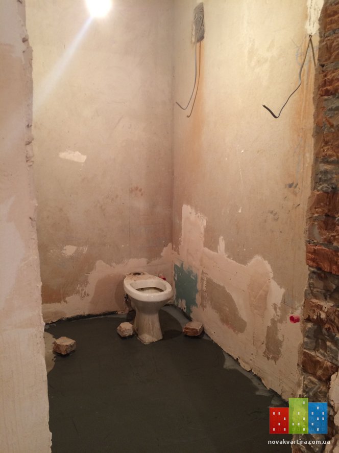

    И немного сегодняшних фоток. Плитку начали ложить, как и обещали :)
